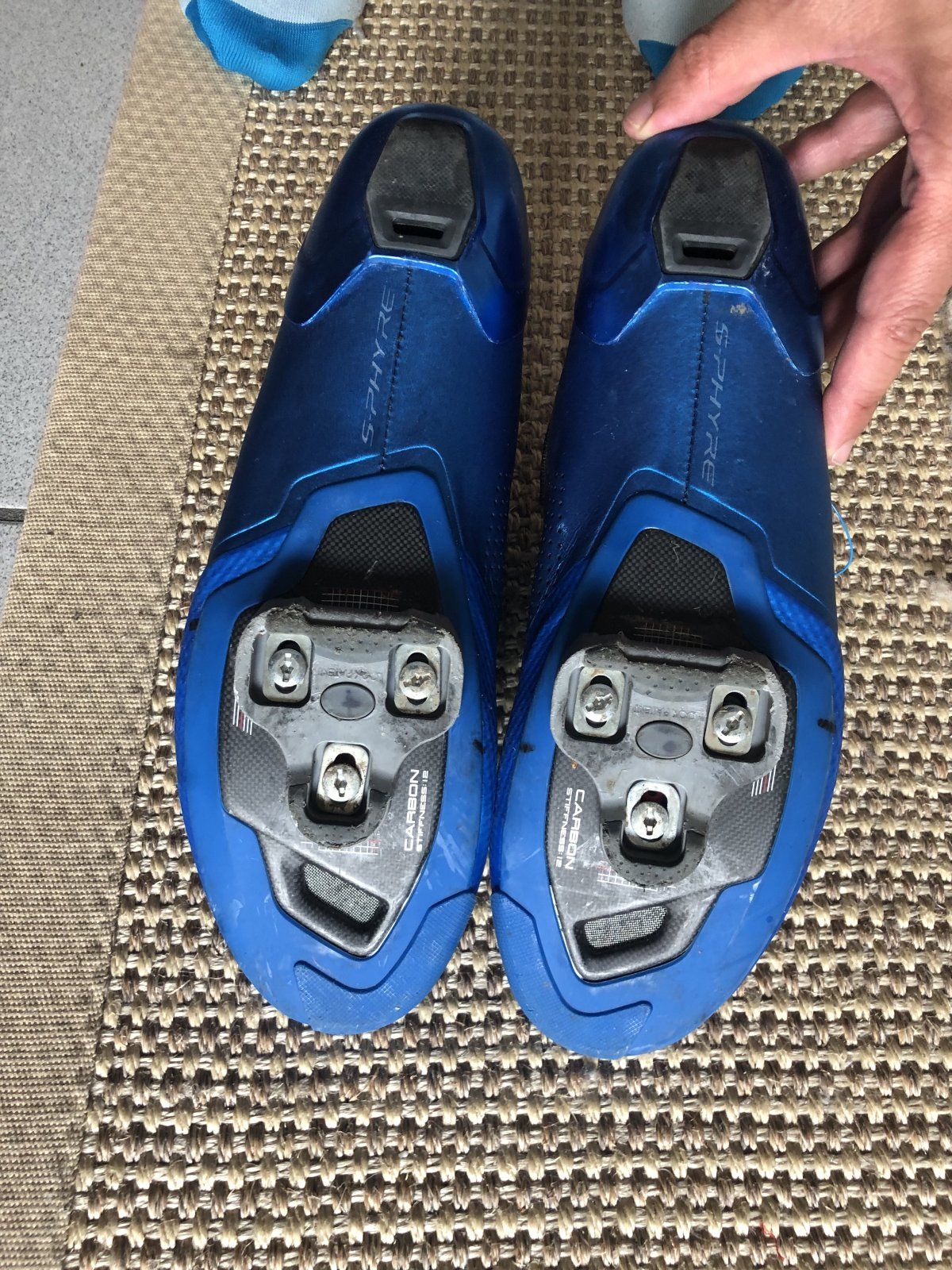

Ich habe eine normale bis leichte A-Stellung auf dem Rad. Glaube ich zumindest.
