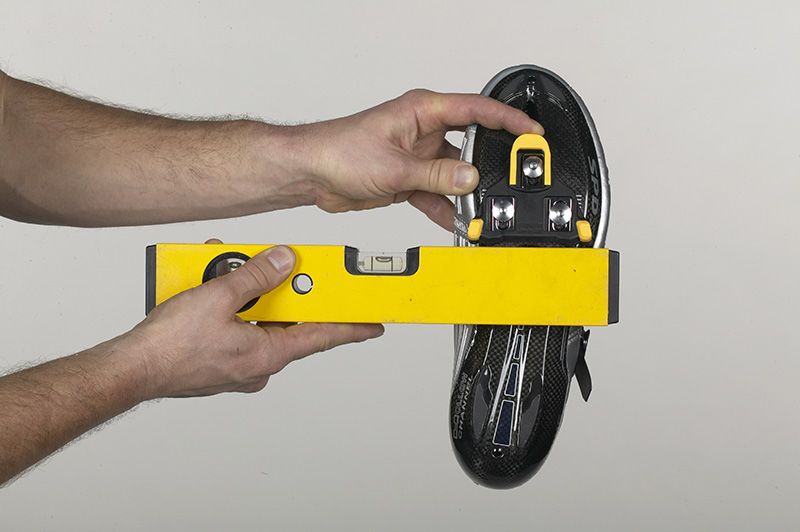

Hast du die Cleatausrichtung mit einer Wasserwaage gemacht? Ich weiß klingt blöd.
Hänge die Cleats so wie auf dem Bild auf eine Wasserwaage oder einer anderen geraden Leiste und dann sollten die Fersen leicht nach Innen zeigen.
Ist eigentlich das, was der Micha über mir geschrieben hat.

Zur Cleat Stellung: Wie ist Deine Fußstellung, wenn Du ganz normal auf dem Boden stehst? Wahrscheinlich nicht 90°, sondern etwas schräg, also z.B. Fersen nach innen. So sollten die Füße auch auf den Pedalen ausgerichtet sein.
Hatte das auch schon, es war so wenig, dass ich 50-70km ohne Schmerzen fahren konnte, danach fingen die Schmerzen an. Nach der Korrektur der Cleats war alles wieder gut.
