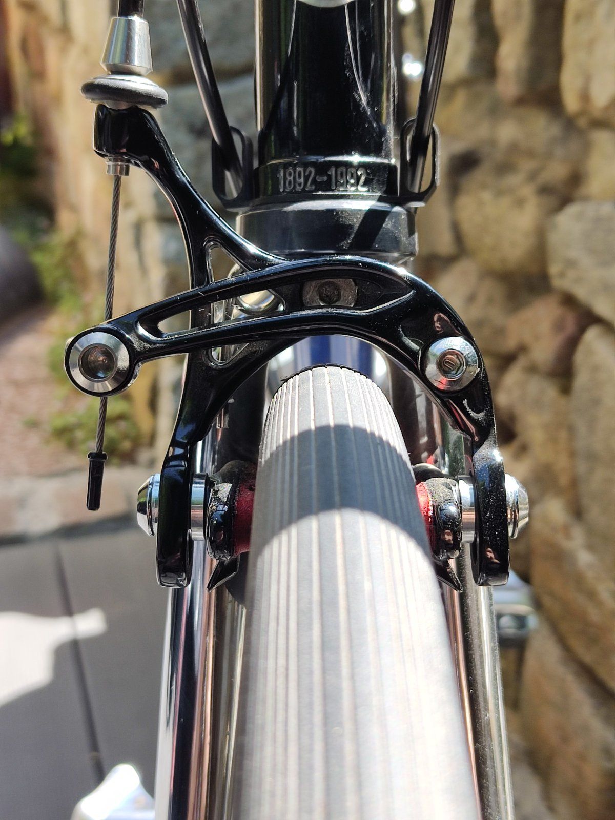

Du siehst aber schon, dass die in der Machart unterschiedlich sind? Bei den alten sind das irgendwie einzelne Streifen nebeneinander.

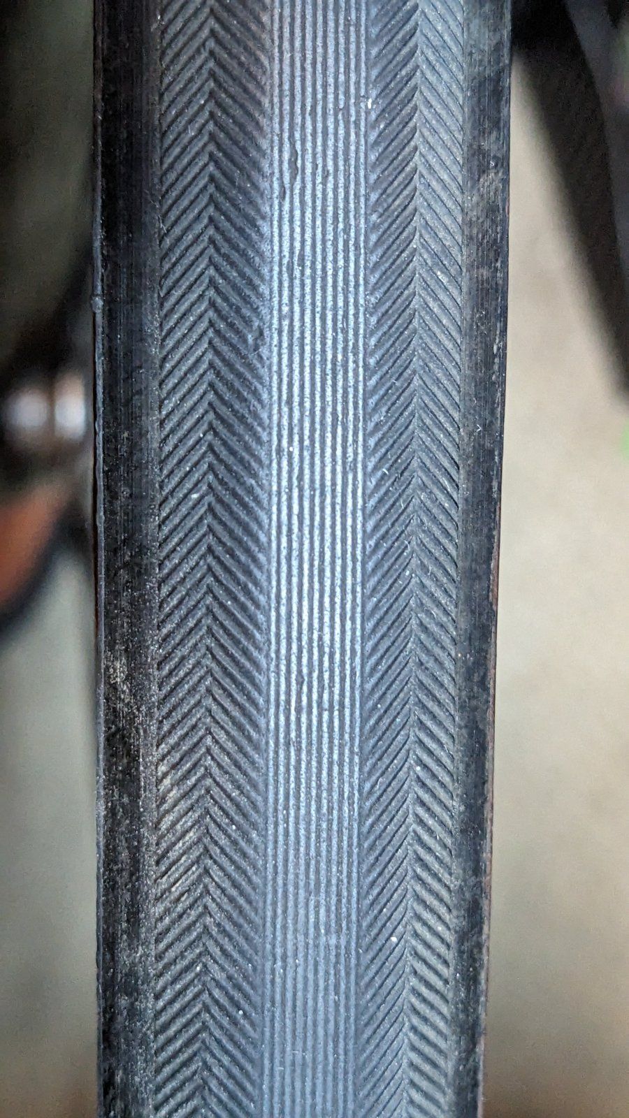

Für mich sehen die ziemlich ähnlich aus, Fischgräten links und rechts vom mittleren Profil gibt es aber auch noch, hier z.B. an aktuellen Tufo Reifen:
Die Profile sind unterschiedlich, aber ähnlich, also gleichartig. Wenn du darüber ein signifikant unterschiedliches Alter ableiten kannst, dann kannst du bestimmt auch Kaffeesatz lesen.

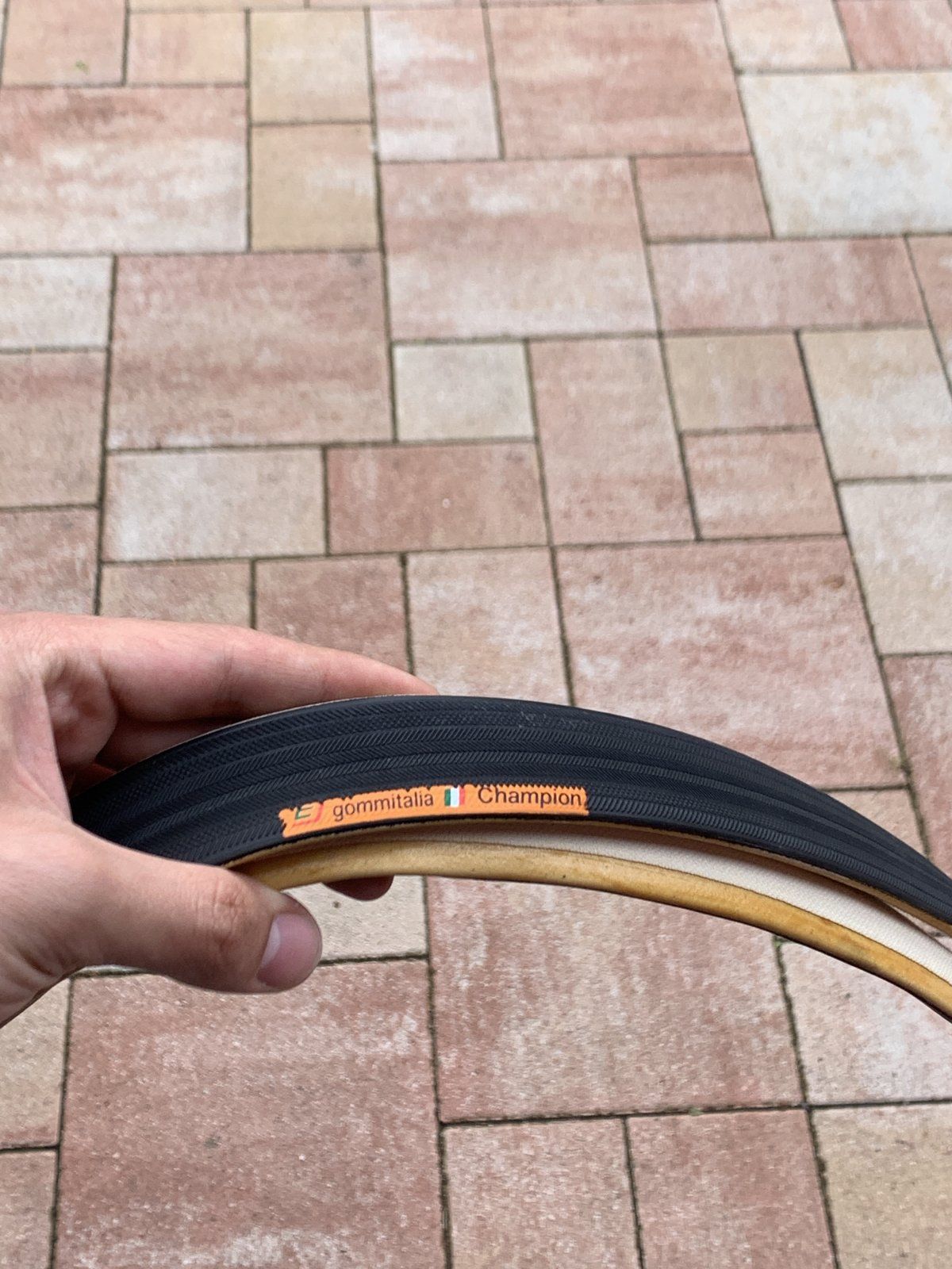

Moin,
kurze Frage: was habe ich hier? Das scheint eine relativ aktuelle Produktion zu sein, ist das richtig? Online finde ich nicht so viele Infos davon. Mir wurde @JUR 's Beitrag dazu hier immForum vorgeschlagen.
Viele Grüße und ein schönes Wochenende:
Anders gelabelte Vittoria Rally, wenn ich mich richtig erinnere...

Moin,
Der sah vor 10 Jahren so aus. Das soll aber nicht heißen, dass er jetzt nicht mehr so aussieht.
Das verstehe ich jetzt ehrlicher Weise nicht😅
Ich habe vor 10 Jahren genau so einen montiert. Das sollte lediglich heißen, dass der auch schon recht alt sein kann. Ob die in der aktuellen Produktion noch genauso aussehen, oder nicht, kann ich aber nicht sagen. Könnte ja sein.
Ach so😂....10 Jahre ist aktueller als NOS Reifen, die ich sonst manchmal gekauft habe, wollte ich damit sagen. Sagen wir also ,,relativ aktuell". Danke für eure Erklärungen. Viele Grüße
