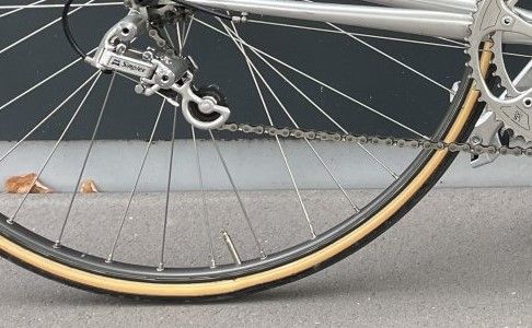

Diese Frage nach dem Kleber beschäftigt mich auch. Vor allem wenn man sich die Ventilstellung anschaut. Hast du schon so schräg montiert, oder hat sich der Reifen auf der Felge bewegt?
Und das Ventil sitzt vom Einspeichmuster auch nicht so richtig, oder täuscht das :idee: .
Ich bin bestimmt kein Schisser, aber ein Schlauchreifen der nicht geklebt ist, würde ich auch nicht in der Ebene fahren, manchmal reicht schon eine ruckartige Lenkbewegung bei einem plötzlichen Hindernis aus, das der Reifen von der Felge springt.
Anschließend ca. 2 bar zum justieren - allerdings das war aber nicht nötig, da der Reifen sich beim Aufpumpen sauber auf die Felge zieht,
Das würde bei einem geklebten Reifen nicht so einfach passieren. Man muss ihn schon in Form ziehen. Im Text steht auch nichts von kleben oder Klebeband. Auch das Ventil deutet auf einen wandernden Reifen hin. Bis zum Abriss ist es nicht mehr weit.
Man sollte sich nicht darauf verlassen dass der Druck den Reifen auf der Felge hält.
Ventilloch müsste auch eins weiter nach rechts. Bei manchen Pumpen geht es dann einfacher. Ist jetzt aber kein so grosses Problem.
Vielleicht ist mit "Kleben" Kit gemeint, ansonsten halt Band?!
Ich bin selbstverständlich auch schon ohne Kleben gefahren (nach einer Panne halt, mit Restklebekraft) und nach meiner Erfahrung geht das nur kompromissbefaftet. Kräftig antreten oder bremsen - Ventil schief. Ich habe so einen ohne neuen Kleber montierten Ersatzreifen mit wenig Restklebekraft auch schon mal durch ein zackiges Ausweichmanöver von der Felge gedrückt.

hier war jetzt mal überhaupt nichts drauf auser 8 bar, da ich mich noch nicht entschieden habe wo er drauf soll, ich wollte ihn einfach mal testen - zuhause habe ich den Reifen wieder gerichtet. Das Ventil hat übrigens viel Spiel im Ventilloch der GP4
Schau mal genau hin, der hat sich nicht nur bewegt sondern sogar schon verformt. Verdickt vor dem Ventil(links im Bild) und langezogen und darum dünner nach dem Ventil.
Das ist nicht nur gefährlich, sondern hat den Reifen auch reif für den Mülleimer gemacht. Eigentlich sollte man das beim Fahren auch merken, das hoppelt dann ganz ordentlich.
Wenn da jemand lange und schnell mit fahren möchte von mir aus, aber bitte vorher eine Lebensversicherung zu meinen Gunsten abschliessen.
Wenn man mit frisch Geklebten bei warmen Wetter kräftig/Hügel reintritt oder hart und länger bremst, wandert der Reifen auf der Felge mit dem Effekt, dass das Ventil schief steht und abreißen kann. Rumpiddeln im Flachen hingegen macht idR nix.

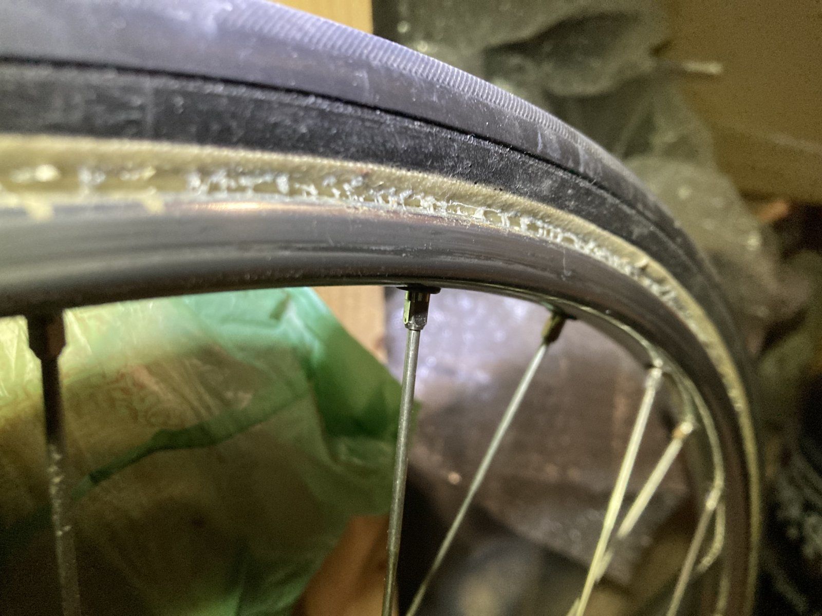

Guten Tag,
ich fahre meine Schlauchreifen mit Tufo Klebeband. Ist super und hält.
Beim aufpumpen gestern hab ich gesehen, dass an den Reifenflanken sich kleine Klebereste vom Klebeband bilden. Ist nicht schlimm sieht aber scheiße aus.
Wie kann ich das beim nächsten Mal vermeiden? Ist übrigens nicht bei allen Reifen so.
Das ist bei mir aus so. Großer Minuspunkt. Hinten kann man es gut sehen.
Ja , ist bekannt . Das Tufo Klebeband neigt bei neuer Montage dazu , im Fahrbetrieb durch die Zentrifugalkräfte einzelne kleine Kleberpüntchen zw. Reifen und Felge rauszudrücken . Also immer nur die schmalen 19mm Klebebänder nehmen.
Das hat wohl auch damit zu tun , dass der Kleber anfangs durch Wärme/Hitze-Leitung beim Bremsen so reagiert. Lässt aber mit der Zeit nach .
Ich schabe die Kleberreste mit dem Fingernagel ab . Klappt gut , stört mich nicht und zieht auch keine Kleber-Schlieren über Reifen oder Felge .
Danke für die Erklärung. Ich habe das dünne Band genommen. Die Maulweite beträgt bei mir ohnehin nur 19 mm, wenn ich mich richtig erinnere. Dann werde mich mal weiter dran rum knibbeln.
Edith frag noch, wann man das Band wechseln sollte. Ich fahre das C60 nur gelegentlich. Die Reifen und das Band sind also schon knapp zwei Jahre alt.
solche Klebebänder für die Schlauchreifen halten/kleben viele viele Jahre ganz sicher . Ich habe die z.T. schon um die 10 Jahre geklebt ohne Wechsel . Von Zeit zu Zeit lasse ich auch mal Druck aus dem Schlauchreifen und prüfe mit Fingern/Handballen , wie fest noch die Klebeverbindung ist .
