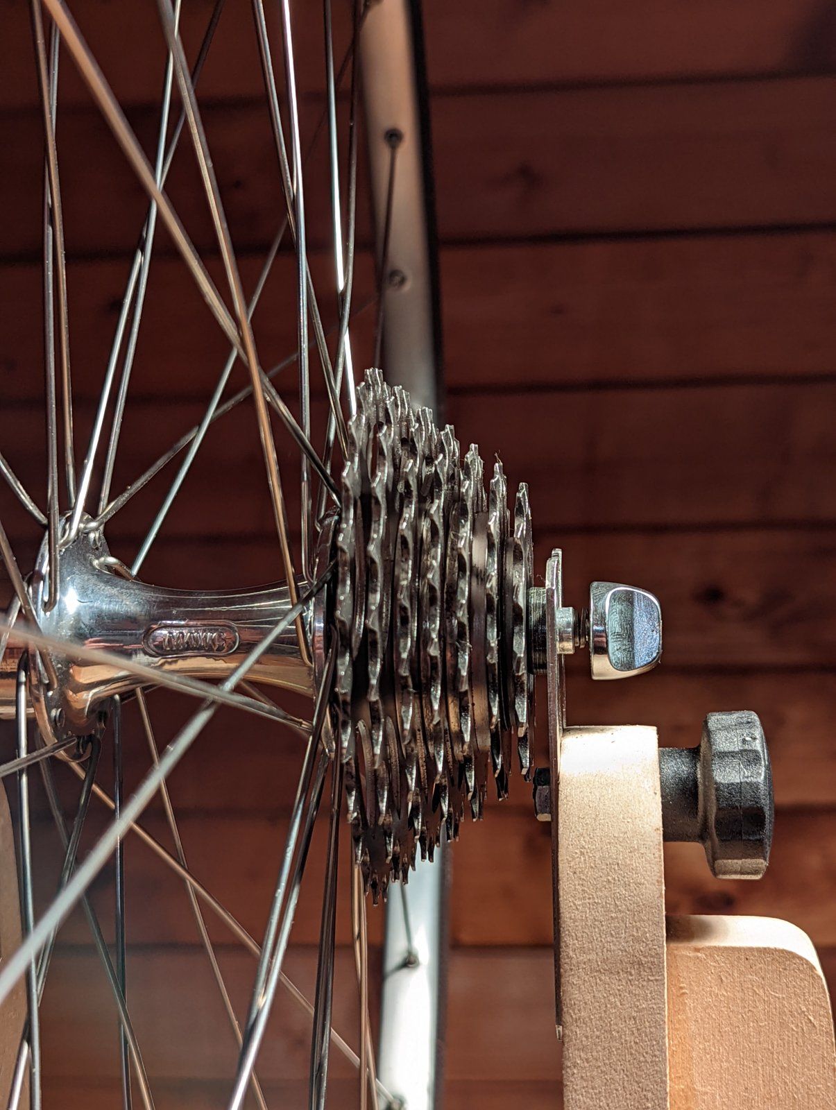

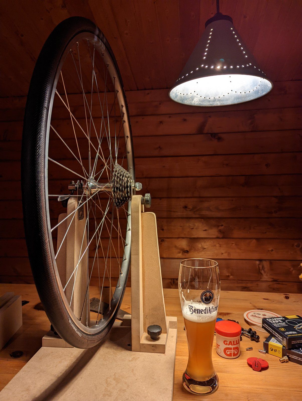

Ist fertig.
Eine Woche habe ich mir zum Vordehnen Zeit gelassen. Reicht locker aus.
Conti Sprinter Gatorskin in 25mm mit Tufo Band, Monthlery Pro, Mavic 500 und MF7400 Schraubkranz.
Das Band lässt sich sehr einfach verarbeiten. Das Schutzband lässt sich bei beliebigem Druck (sogar bei 7 bar) herausziehen.
Das verrutscht nichts.
Ist fertig.

Muss das noch entpopelt werden? Sonst hoppelt es bestimmt.

"ganz locker bleiben" sagte sich das textile Nahtband und wellte vor sich hin .
Du solltest vorher das Nahtband wieder flächig festkleben , wäre besser .
@RoKaDo weiss bestimmt, welcher Kleber da auch hält .
Ich hab´s mal mit Pattex versucht , war allerdings nicht von Dauer .
Ich ahnte dass das kommt, danke. Ich dachte das kann der gleiche Kleber der das Nachtschutzband an die Felge klebt.
Vredestein Cement oder so ähnlich, in meinem Fall.
Ich wollte das Nachtschutzband eigentlich später ankleben, nach der Montage. Erschien mir einfacher.
