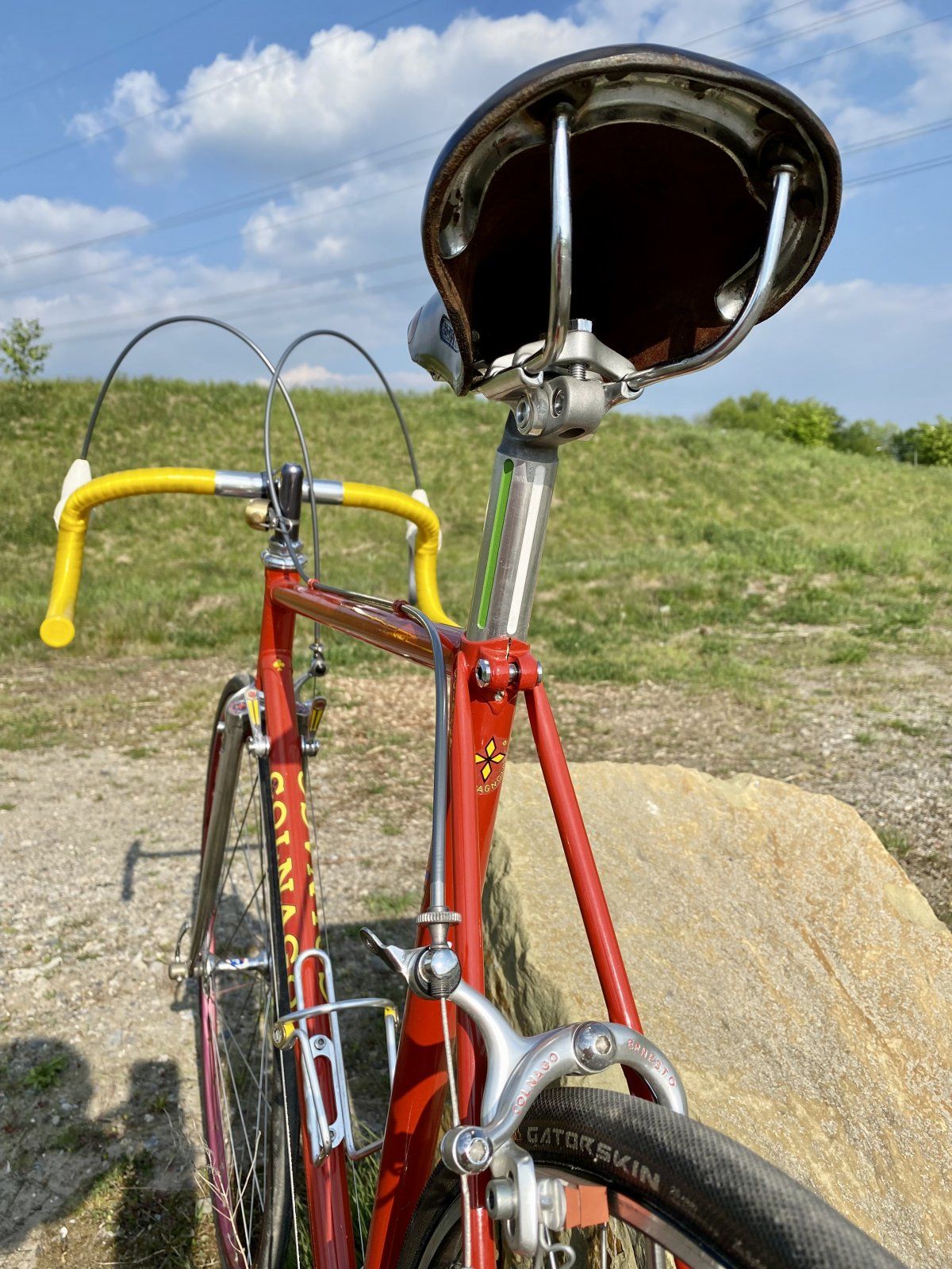

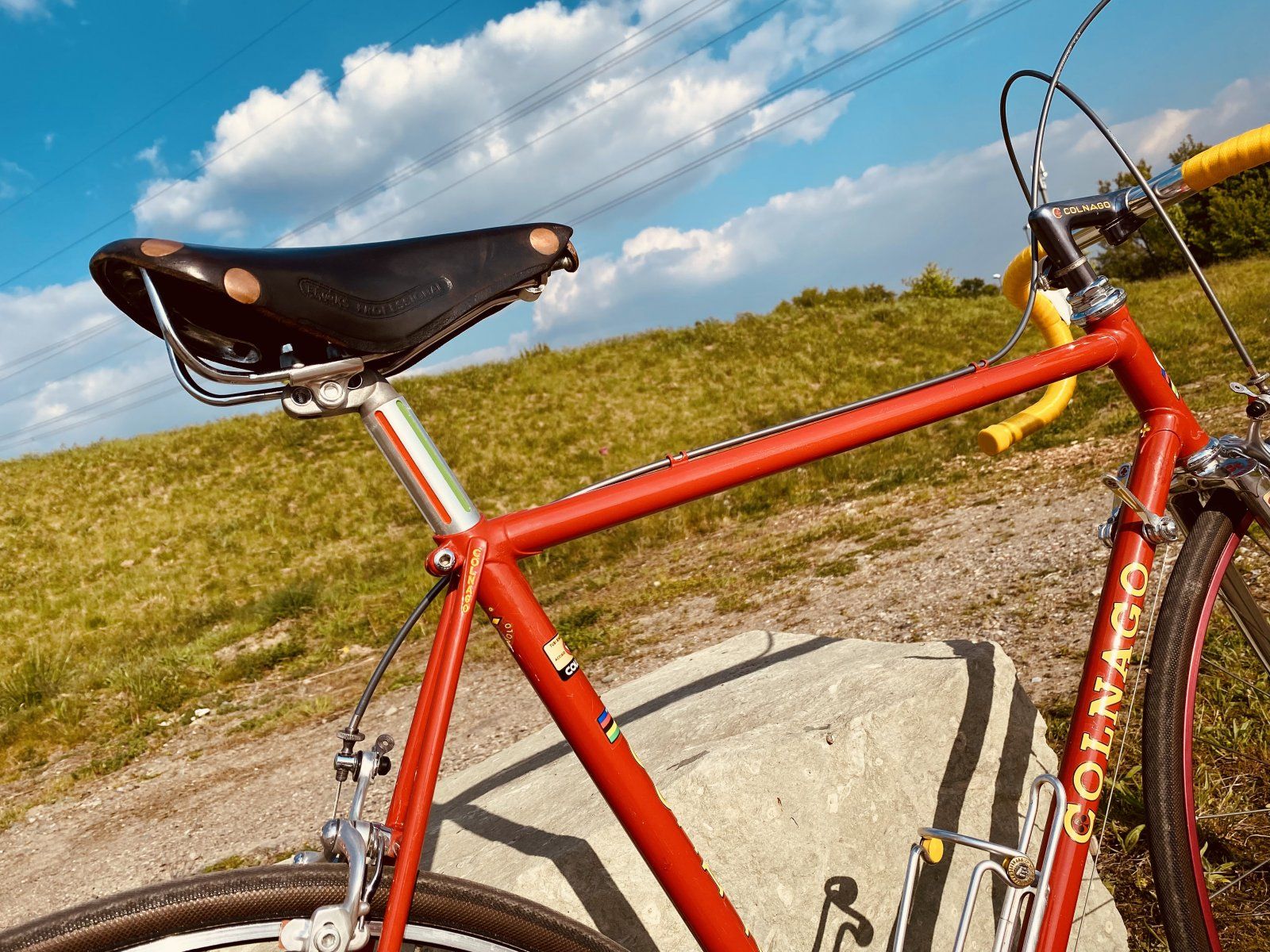

Es sind die hier geworden.
Perfekter Rundlauf.
Mir kommt es erst einmal mehr auf technisch o.k. an. Teuer und schon geht immer noch.
Perfekter Rundlauf.
Mir kommt es erst einmal mehr auf technisch o.k. an. Teuer und schon geht immer noch.Anhang anzeigen 1085275

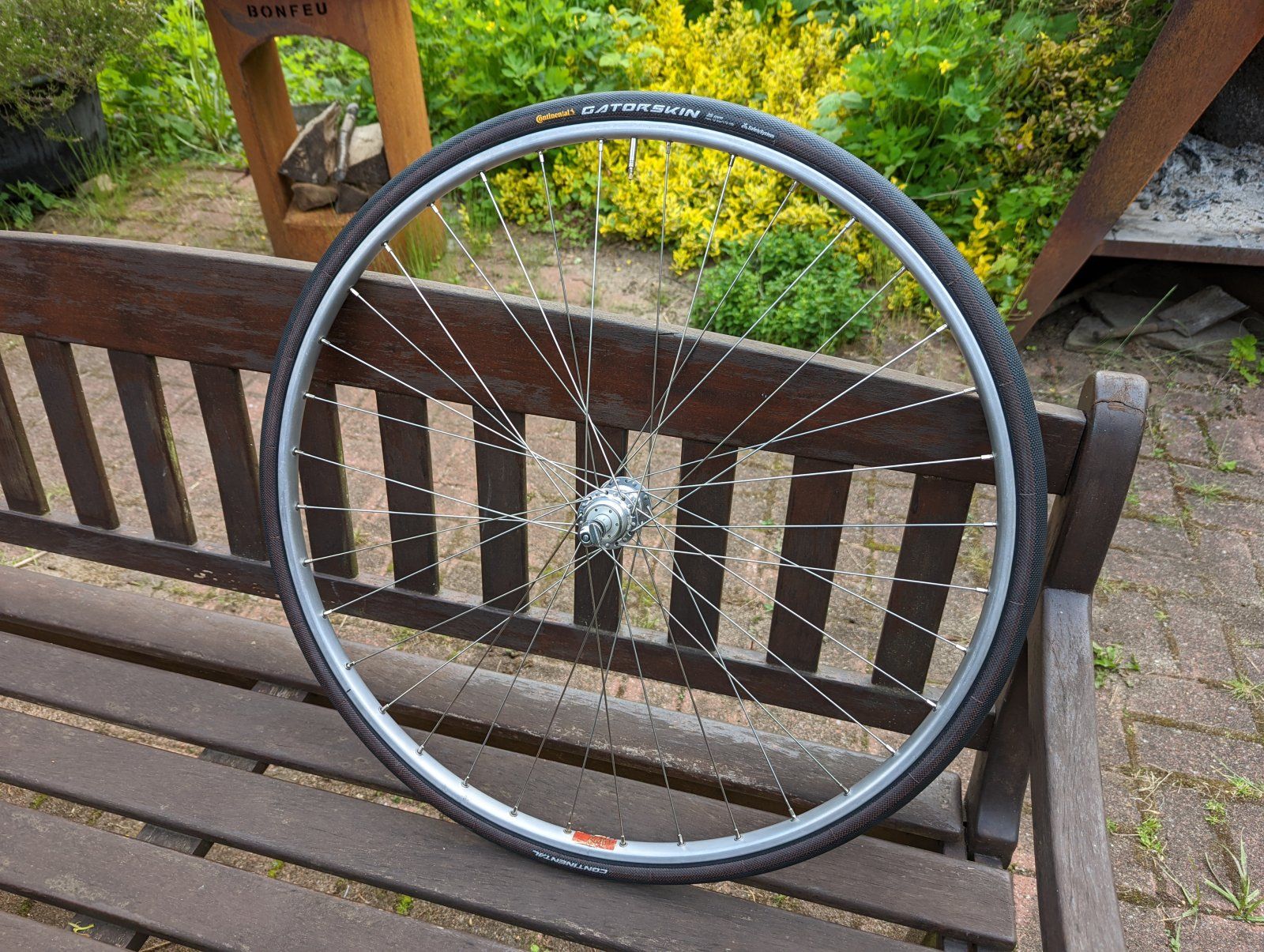

Kürzlich den Conti Sprinter auch in 25mm, aber ohne Gatorskin, gekauft.
Meine leichte Skepsis wegen des früher oft bemängelten nicht idealen Rundlaufs war völlig unbegründet: zum Vordehnen trocken auf Felge gezogen laufen beide ausgezeichnet rund (und eher besser als meine älteren Competition).
Hat Continental da in der Fertigung was signifikant verbessert?
