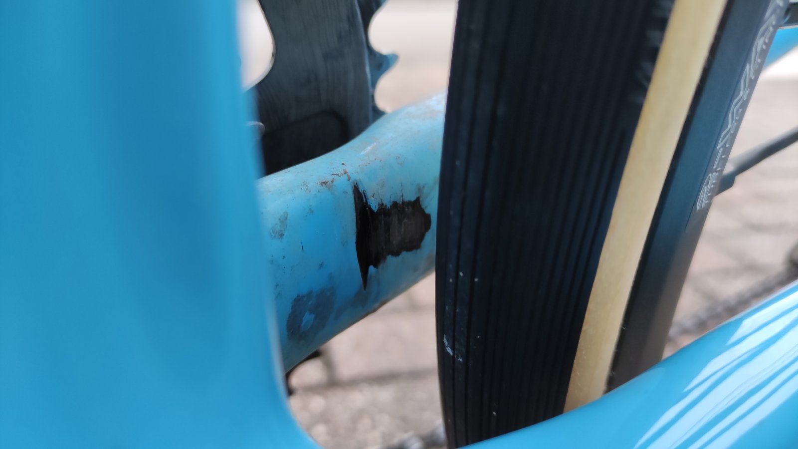

Hallo Zusammen,
mir ist heute aufgefallen, dass, wie im Foto zu sehen, mein Hinterreifen den Carbonrahmen an der Innenseite aufgescheuert hat. Auf der linken Seite sieht es ebenfalls so aus. Das ganze ist nicht mit dem derzeit montierten RR-Reifen (28mm) geschehen, sondern muss vom 38mm breiten Gravelreifen auf meinem zweiten LRS kommen. Ich frage mich nun, ob es sich dabei um einen rein optischen Schaden handelt, oder ob der Schaden eventuell sicherheitsrelevant ist. Kann man das auf Basis dieses Fotos beurteilen? Der Schaden muss schon eine Weile bestehen, ohne dass ich ihn bemerkt habe, denn ich bin die letzten 1500km nur auf dem Straßen-LRS unterwegs gewesen. Ich würde mich über Einschätzungen freuen.
Grüße
Cristiano
Christiano, es handelt sich hier um einen irreparablen und sicherheitsrelevanten Schaden! Da es sich bei einem Carbonrahmen um Sondermüll ( Entgeldpflichtig) handelt, bitte entsprechend agieren. Allerdings könnte ich dir anbieten, dies für dich zu entgeldfrei zu übernehmen. ;)
Im Ernst, an dieser Stelle sollte, da dieses Schadensbild häufiger ist, ausreichend Material vorhanden sein. Bei Stevens ist dies definitiv so, da dort erfragt und bestätigt.
Gruß, Harald

So schlecht ist die Aufnahme auf meinem Smartphone gar nicht. Aber die Perspektive lässt keine Einschätzung zu. Wie tief sind die Riefen? Da ist auf jeden Fall schon mehr als nur der Lack ab. Dazu müsste man wissen wie dick das Material an der Stelle ist/war.

Na das Carbon schaut schon raus. Aber solange nur die erste Lage angekratzt ist würde ich mir an dieser Stelle nicht zu große sorgen machen. An der Vordergabel hätte ich da größeren Respekt, diese stärker auf Biegung belastet ist. Ich würde auf jeden Fall dort drüberlackieren damit die Stelle Versiegelt wird. … diese Reifen in Zukunft nicht mehr fahren.

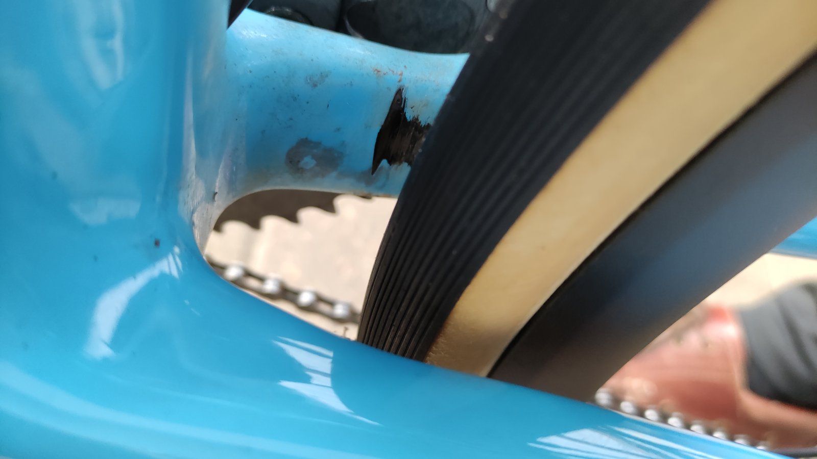

Schonmal vielen Dank für Euren Input. Ich habe jetzt nochmal versucht ein Foto aus einer besseren Perspektive zu schießen.
Nach doch man eine Makroaufnahmen, bei ausgebauten Hinterrad. Die Kamera hast den Reifen fokussiert, wodurch die betroffene Stelle unscharf ist.
Schonmal vielen Dank für Euren Input. Ich habe jetzt nochmal versucht ein Foto aus einer besseren Perspektive zu schießen.Anhang anzeigen 939760
Ja, das ist unproblematisch. Ich bin selber Berechnungsingenieur für Faserverbundbauteile (Carbon), das geht nicht kaputt. Farbe drauf und inZukunft besser aufpassen.

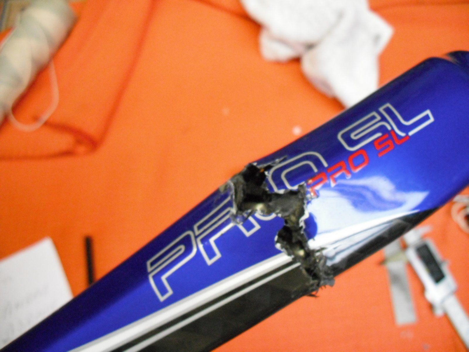

Ich hab hier bei uns auch ein paar so Spezialisten die notfalls bei mir anklingeln. Blos von Carbonbeurteilung halt ich mich auch raus. Wobei für mich Carbon unverwüstlich ist.
Und ich hab schon viel probiert :D
JA!!! Wenn ich mir meine Scheuerstellen, Sprünge und Risse ansehe könnte ich drauf warten das sich der Rahmen in seine Einzelteile zerbröselt 🤣

Warum immer diese Angst bei Carbon? Früher hat man sich nach dem drölften Chainsuck am Alu-Rahmen nur über die Optik aufgeregt. Daß der brechen könnte, auf die Idee ist man nicht gekommen. Scheuerstellen sind nicht schön, der Rahmen aus Kohle wird aber nicht beim zweiten Schlagloch zerfallen. Die Hersteller denken doch mit und planen zB. Steinschläge gegen das Unterrohr mit ein.
Schön sind die Schleifspuren nicht, beim nächsten Mal schauen dass genug Platz zwischen Reifen und Rahmen bleibt.

Die Angst ist bei Carbon z.B. für Einschläge oder deutliche Überlastungen auch durchaus gerechtfertigt. Vor allem wenn der ganze Verbund delaminiert. Das kann von aussen unscheinbar aussehen aber die Bauteilsicherheit deutlich, bis zu Lebensgefährlich beeinflussen. Das ist bei Metall-Rahmen deutlich unproblematischer. Bei der hier thematisierten Scheuerstelle trifft aber all dies nicht zu. Auch wenn sich hier Bedenkenträger tummeln die alles Besser wissen.
Zur Alu-Zeit sind viele einfach weiter gefahren, trotz sichtbarer Schäden. Jetzt brechen einige in Panik aus wenn Lack ab ist oder Steinchen gegen den Rahmen schlagen. Delaminiert oder nicht, ist schwer einzuschätzen. So ging es mir Anfang des Jahres; Rad ist von 2010 und hatte Risse im Tretlagerbereich auf der rechten Seite. Erster Gedanke: Gerissen! Da aber nichts knackte, habe ich die Stelle mit Vergrößerungsglas untersucht. Fasern waren nicht durchtrennt, es waren nur Kratzer. Wahrscheinlich vom Kettenwechsel oder putzen.
