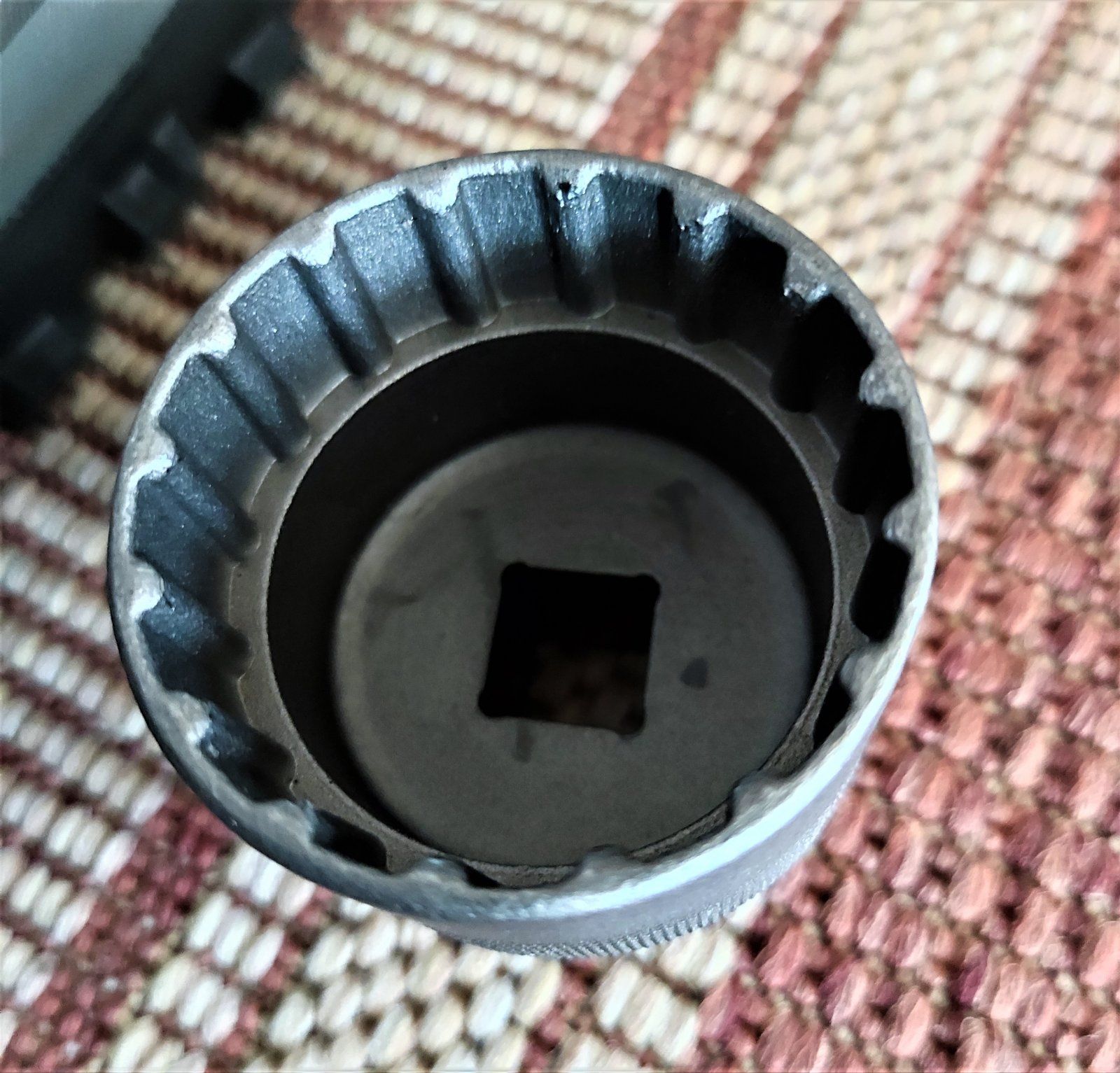

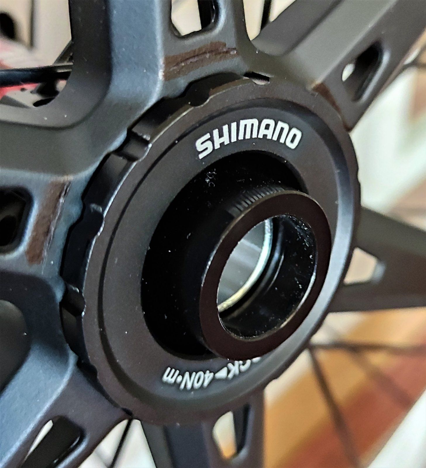

Darüber bin ich gerade gestolpert. Bei meinen Laufrädern DT PR 1400 DICUT 21 db sind Ultegra-Scheiben mit innenverzahnten Lockringen verbaut. Hinten kein Problem, vorn komme ich mit meiner Nuss (ParkTool) nicht rein. Der Endanschlag erweitert sich konisch....
Bei innenverzahnten muss man mit der Nuss noch reinkommen und auch da kann man Pech haben, dass es nicht mehr passt. Fazit : Einfach dabei bleiben was grad schon drauf ist.

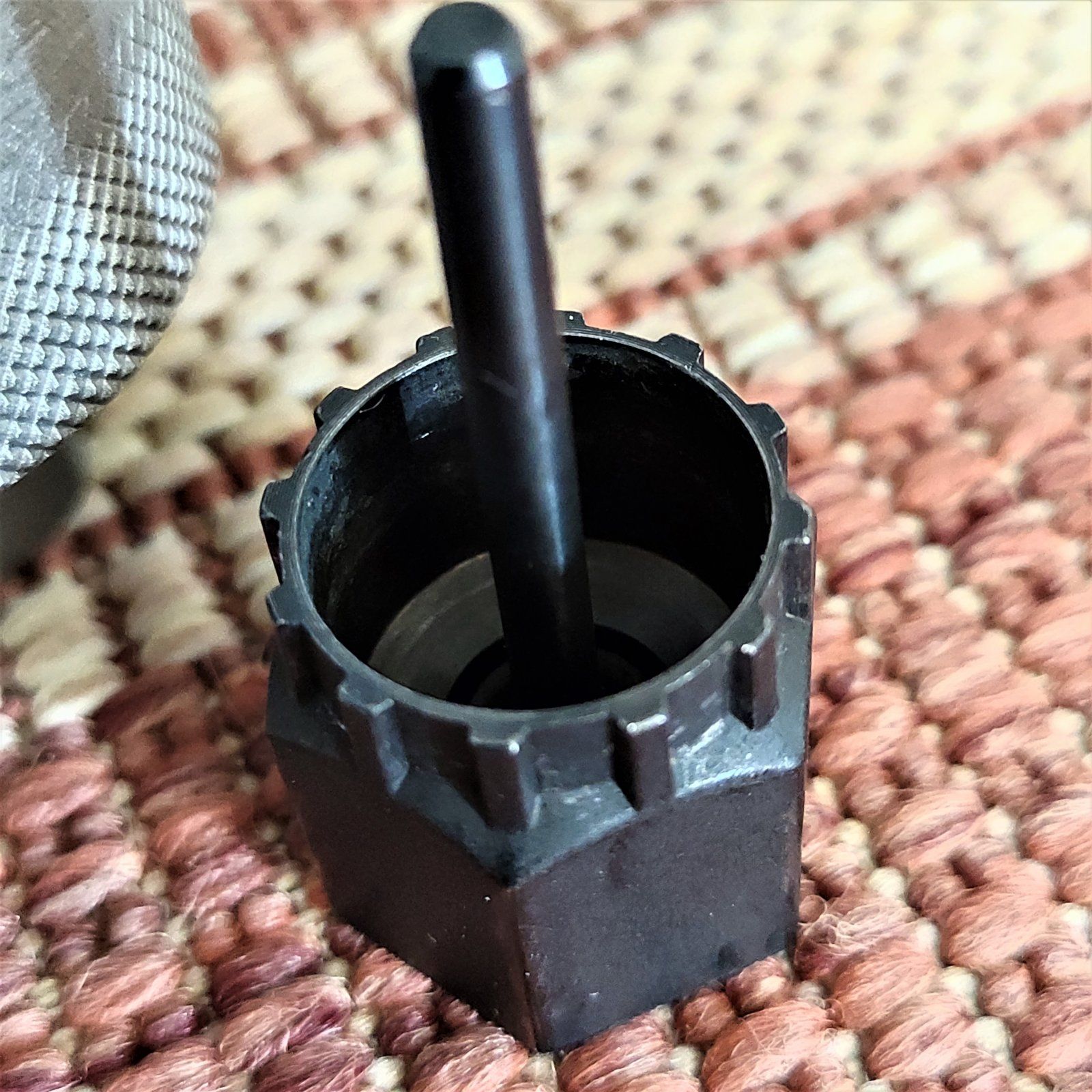

Irgendwer schrieb, dass man bei manchen Naben das Werkzeug innen nicht reinbekommt und deshalb Muttern mit Außenverzahnung braucht. Da bräuchte ich aber schon wieder ein zusätzliches Werkzeug; ich hoffe, bei den Novatecs ist das nicht so.Das Gewinde am Verschlussring zur Aufnahme an der Nabe ist gleich, egal ob dieser eine innere oder äußere Verzahnung hat.
Scheibe mit außenverzahntem Lockring.
Adapter für außenverzahnte Scheiben und Shimano Innenlager (von bike discount). Wird mit einer 1/2 zölligen Ratsche oder Drehmomentschlüssel bedient.
