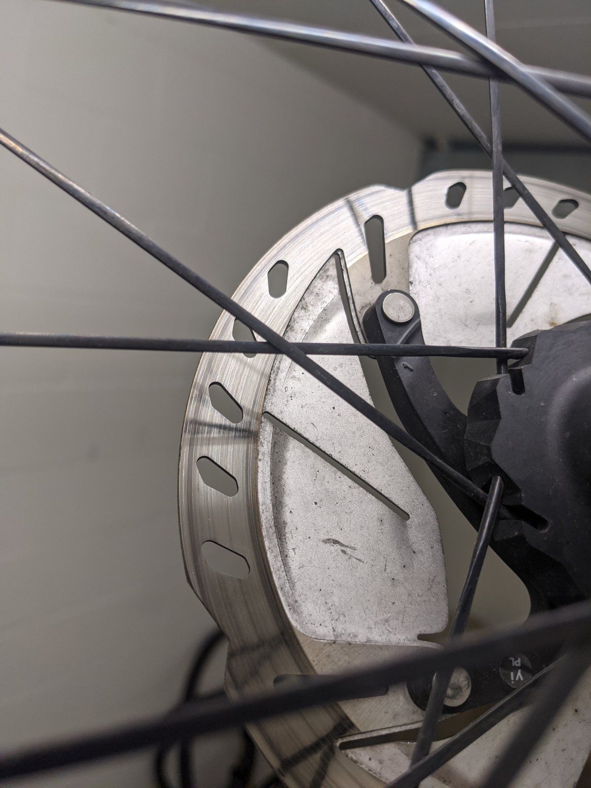

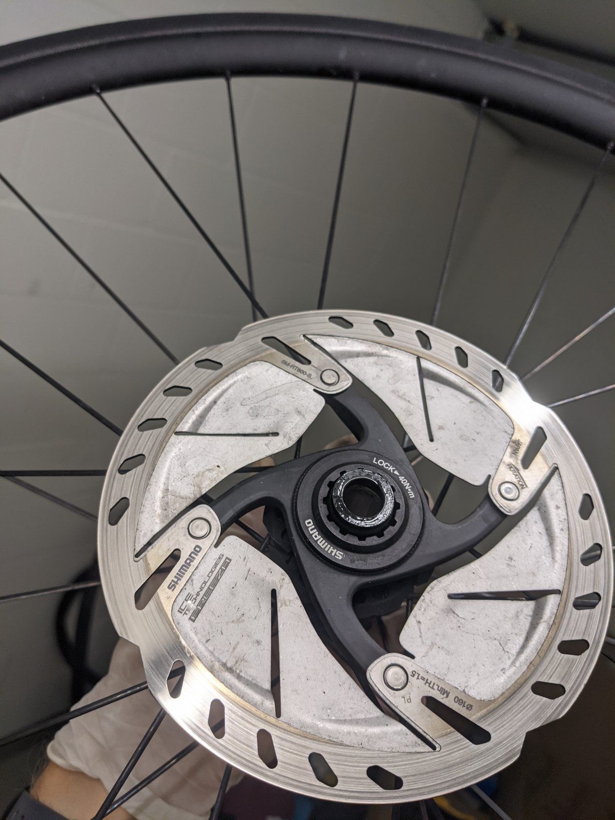

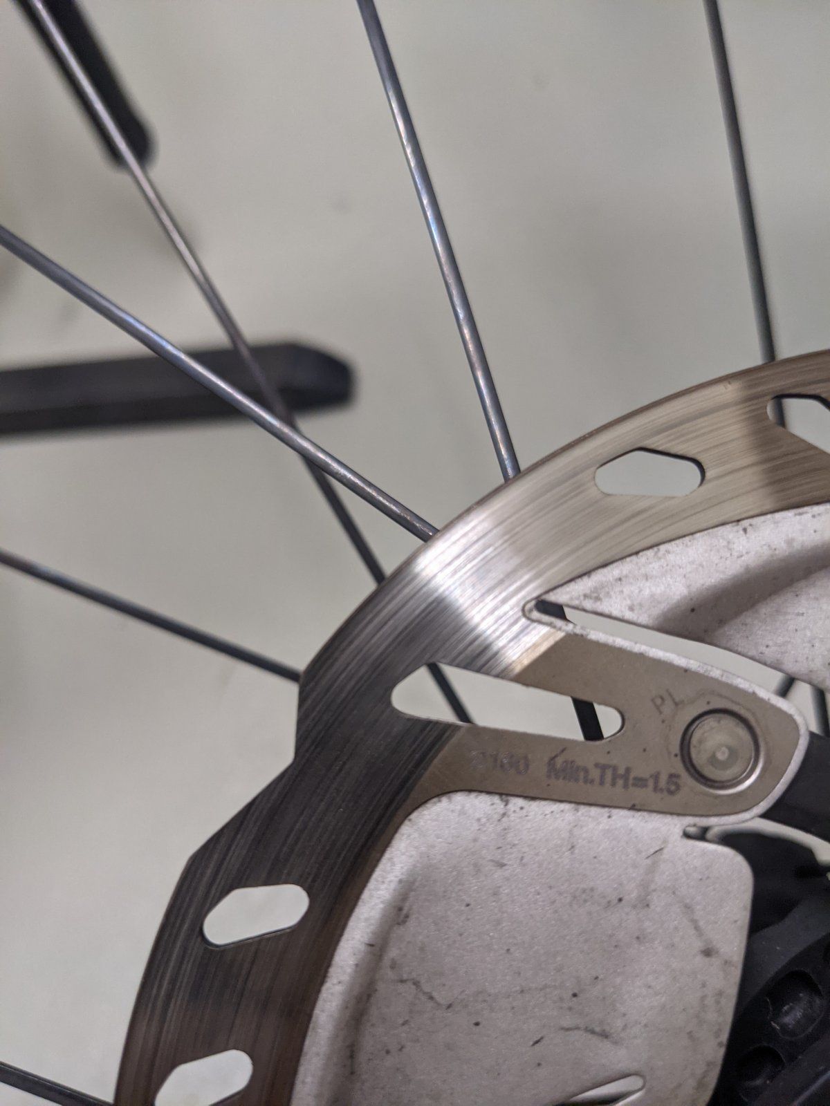

Hi ihr Lieben,
ich hab mir vor einigen Monaten von meinem Ersparten mein erstes "richtiges" Rennrad (Canyon Ultimate CF SL 2018) gekauft und seitdem nur Probleme (Entlüften, Zentrieren, Schleifen, etc.) mit der Scheibenbremse (Ultegra ST BR R-8070) gehabt - ja ich weiß, selber schuld wer Disc kauft ;)
Ich habe bisher alles irgendwie in den Griff bekommen, scheitere aber jetzt an folgendem Problem: Wir sind am Wochenende ohne Probleme den Ötztaler gefahren sind (heiß, und als Angsthase viel gebremst bergab), ich hatte dort und auf den letzten flachen Metern aber gar keine Probleme (also vll sogar irrelevant?). Drei Tage später nach dem ich das Rad gereinigt habe (mit Wasser abgewischt) und die nächste Ausfahrt machen wollen haben beide(!) Scheibenbremsen direkt unglaublich laut zu quietschen angefangen (vorne stärker als hinten), das Rad ist unfahrbar, Video (ohne Last, im Stand) anbei:
https://streamable.com/xm4iiu
https://streamable.com/uz9h0i
(sound on)

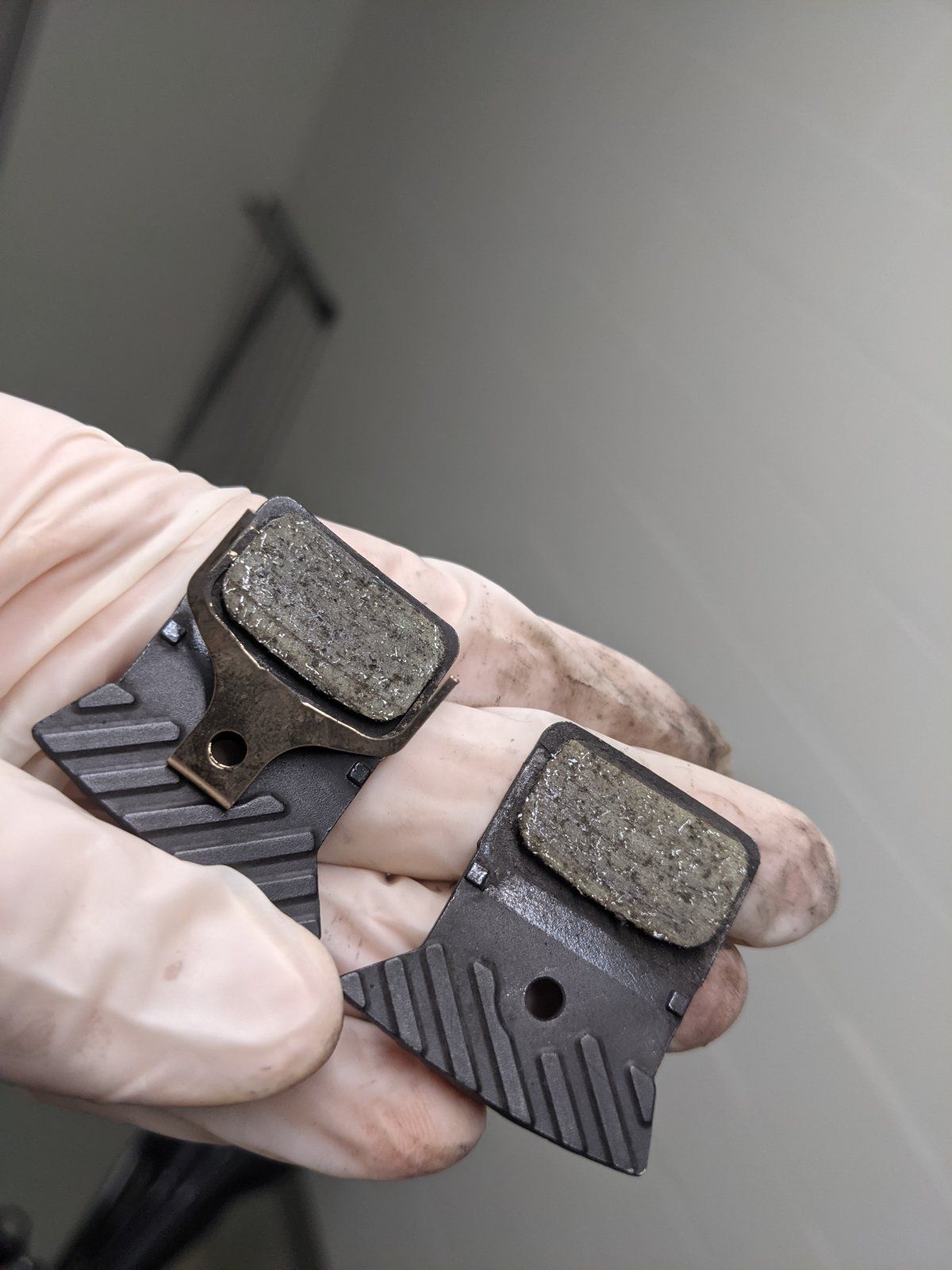

Ich bin gefühlt alle alten Forumsbeiträge hier zu dem Thema durchgegangen, und am wahrscheinlichsten erschien mir ein Verglasen der Beläge. Ich habe diese daraufhin wie vielerorts empfohlen abgeschmirgelt und die Bremsscheibe gereinigt, leider besteht das Problem immer noch (das Video ist sogar danach aufgenommen). Am simpelsten erscheint es mir nun einfach neue Beläge zu installieren (kommen am Montag), allerdings hab ich etwas Angst dass das Problem woanders liegt (Bremsscheibe? Verwindung Rahmen?) und ich jetzt auch noch die neuen Beläge gleich wieder ruiniere - mein studentisches Budget ist da leider sehr eng gestrickt. Ich kann mir eigentlich auch nicht vorstellen dass nach einer problemlosen Fahrt über 230km mit viel Bremsen auf einmal beide Beläge hinten/vorne plötzlich verölt sind, ohne dass das Rad besonders angefasst wurde? Das wäre schon viel Zufall?
Hier empfiehlt @snowdriver das Bremsverhalten zu testen, leider - wie ihr im Video hört - fliegen schon bei der leichtesten Berührung des Bremsgriffes die Scheiben aus der Nachbarschaft, daher geht das leider nicht so gut.
Ich habe noch Fotos von der Scheibe und den Belägen angehängt, vielleicht sieht ja ein geübtes Auge auf den ersten Blick das Problem? Die Fotos sind nach dem Ersten abschmirgeln aufgenommen, davor waren die Beläge wesentlich schwärzer/dunkler, aber da das Problem immer noch besteht nimmt es sich ja nix.. Empfiehlt es sich die Scheibe auch zu wechseln oder reicht es diese gründlich zu entfetten?
Gibt es sonst Tipps was ich bei der Montage der neuen Beläge beachten sollte? Ich habe gehört ich muss diese erstmal einbremsen?
LG und ich hoffe ihr habt ein schönes Wochenende mit mehr Radfahrten als bei mir ;)

Hatte ich letztens beim Mounty mit relativ neuen Belägen plötzlich ohne erkennbaren Grund: Beläge Abschleifen und Erhitzen mit Heißluftfön (+ natürlich Reinigen der Scheibe) haben nichts geholfen.
Nach dem Wechsel auf ganz neue Beläge (+ sicherheitshalber nochmaligem Reinigen der Scheibe) war Ruhe.
Das sind die Riefen die sich in die Scheibe gefressen haben und ebenfalls an den Belägen.
Beides mit 1000er Papier glatt „polieren“, die Beläge sollten da dann wieder golden braun aussehen und eine glatte Oberfläche haben.
Scheibe darf Kratzer vom Schliefpapier haben sollte auch halbwegs glatt werden.
Dabei achten nicht zu viel Material abzunehmen da die Mindestdicken eingehalten werden müssen.
Harte Abfahrten bei schlechtem Wetter mit viel Dreck und das sieht immer so aus und hört sich dann so an 🙆🏻‍♂️😅
Keine Panik, sobald die Scheiben glatt gedreht sind ist Ruhe.
[ Hatten wir bei einem Kollegen auch und er hat dann für die Zukunft gleich auf Sinterbeläge gewechselt. ]

Du hast Riefen in der Scheibe, versuche diese möglichst glatt zu bekommen. Übertreibs einfach nicht damit die Mindestdicke der Scheibe nicht unterschritten wird.
Hast deine Beläge auf „sauber“ poliert ?
Es dauert dann schon bis sie wieder sauber laufen.
Bei meinem Kumpel dachtest du es kommt ein Güterzug von hinten an. Nach der Behandlung war vorne Ruhe, hinten leider nicht. Da war der Belag durch verbrannt.
Wenn das so öfter auftritt zukünftig auf Sinterbeläge gehen 🙂
