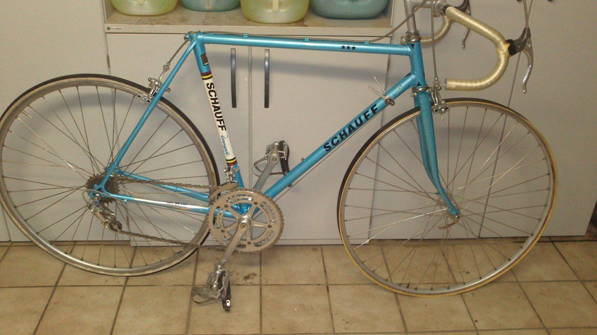

Hab heut ein Schauff Campagnolo gekauft.
Wer kann mir bitte dazu was sagen.
Alter,
Technik
Qualität
Wert
DANKE!

das selbe hab ich auch....nur in "gold".....nettes Rad
Alter kommt hin....
Mechanik ist solide
ebenso Qualität
Wert.....nunja irgendwas zwischen 1 und 10000000000000000000000
Wenn das das Rad aus Deinem Rudi-Altig-Thread ist, dann ist das viel besser als erwartet. Wert: Das, was es Dir wert war.
ist ein Mairag, nach der Übernahme von Schauff zwar aber deswegen nicht schlechter. Schmeiß die Suchfunktion an und kram dir den Mairag Thread raus, da gibt auch Katalogscans ;) Und wenn das noch n schweizer Lager hat, dann hüte das Innenlager wie deinen Augapfel, sonst gut Nacht...
Stimmt, auf jeden Fall besser, als erwartet!
Ein sehr ordentlicher Mittelklasse-Rahmen mit passenden, eher etwas besseren Teilen und (wie es aussieht) Schlauchreifen, die auf den Felgen festgeklebt sind. Für MTB-Maniacs sicher ein durch und durch ungewöhnliches Rad. Schon recht alt, aber offenbar sehr gut erhalten.
Nun ja, so alt auch nicht, zu der Zeit gab es auch schon MTB's, dürfte frühe 80'er Jahre sein. Der *** Rahmen war der einfachste Mairag Rahmen. Ich selber hab einen **** Mairag, der aber ein wenig älter als Deins ist. Die ***** waren richtige Nobelhobel mit dekorativ gebohrten Muffen. Rohrsatz ist schwierig, kann Columbus oder genauso gut Reynolds sein, die Gran Sport Gruppe war die Einsteigergruppe. Da passen auch die Gipiemme Ausfaller ins Bild. Nen hübschen Sattel und ne passende Sattelstütze ruff (irgendwas zw. 26,8 und 27,2 vermutlich), Schaltung putzen und neu fetten, Reifen auf die Felgen kleben, Lager checken, Sitzposition einstellen und fertig ist der schwitzerdeutsche Frühlingstraum
