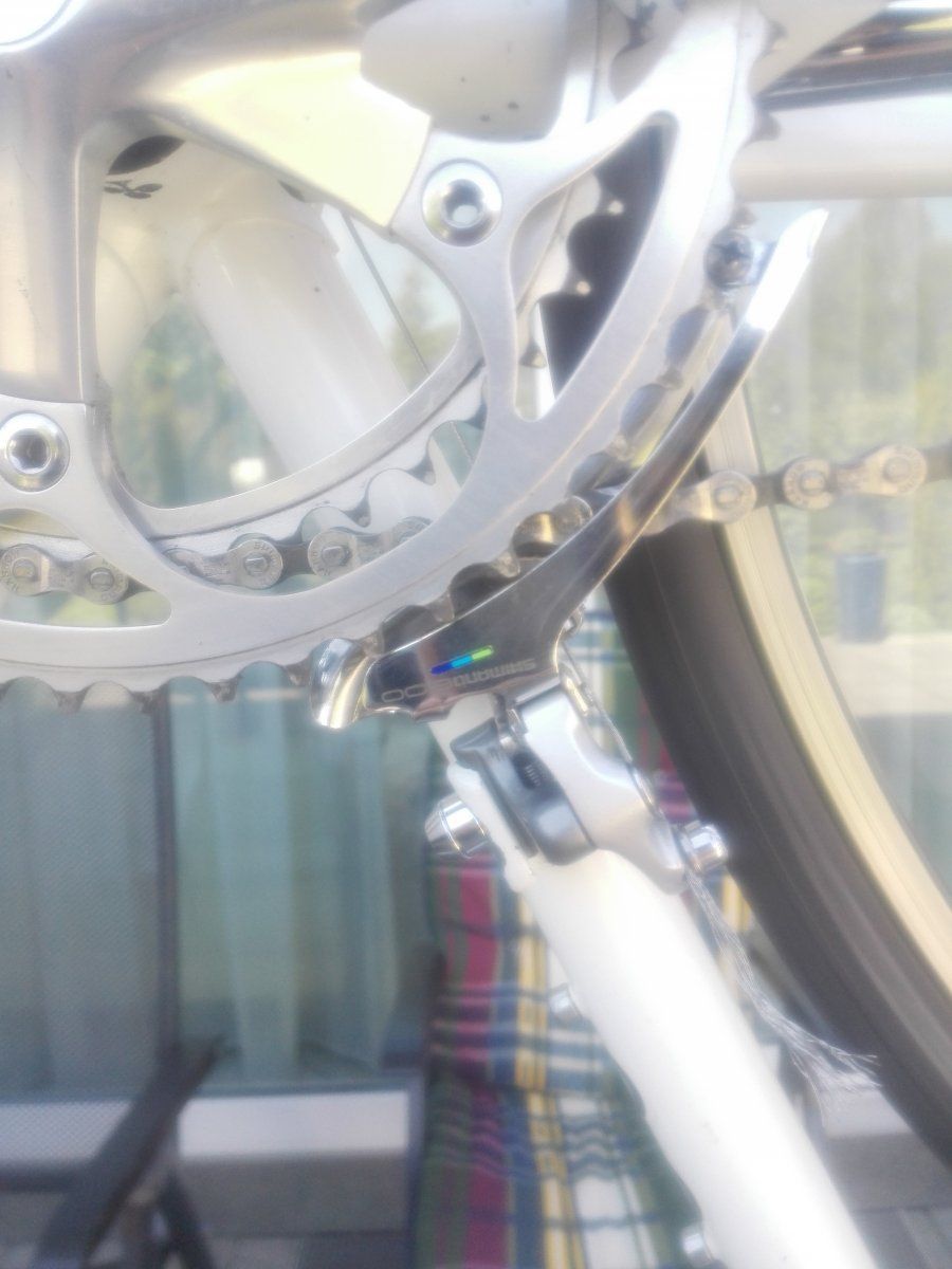

Hi Leute,
Ich bin neu hier im Forum, bin 19 Jahre alt, komme aus NRW, mache dieses Jahr mein Abitur und fahre in meiner Freizeit gerne Fahrrad.
Ich habe folgendes Problem:
Bei der Position des Umwerfers ist mir bewusst, dass das äußere Leitblech des Käfigs 2-3 mm über dem großen Kettenblatt sein sollte und parallel dazu. Wenn ich jedoch im niedrigsten Gang (größtes Ritzel, kleinstes Kettenblatt) den Umwerfer per Endanschlagschrauben so einstelle, dass die Kette nur noch knapp das innere Leitblech berührt und wenn ich dann aufs kleinste Ritzel umschalte, berührt die Kette das äußere Leitblech. Mir kommt es vor, als wäre der Abstand zwischen äußeres und inneres Leitblech zu klein, sodass es unmöglich ist den Unwerfer so einzustellen, dass die Kette nie die Leitbleche berührt.
Bei dem Schaltwerk scheint alles schon richtig eingestellt zu sein, Schaltwerkröllchen befinden sich im höchsten und im niedrigsten Gang genau über das entsprechende Ritzel.
Das Rennrad besitzt eine Shimano 600 Ultegra, wenn ich richtig liege.
Wisst ihr vllt was ich falsch mache?
Danke schonmal und schönes Wochenende!
Genau so ist es. Die beiden letzten Ritzel fährt man in der Regel nicht auf dem gegenüberliegenden KB. Wenn Du Friktionsschalthebel hast kannst Du mit dem Hebel nachtrimmen damit es nicht schleift, STI haben eine Trimfunktion dafür.
P.S.: Der Seilzug für den Umwerfer könnte mal neu und mit Nippel versehen werden ;)
Stellst du deine Schaltung in der Stellung Bike auf dem Kopf ein? Wenn ja mach das ganze mal richtig herum.
@Tichy danke für die schnelle Antwort, hatte leider keine Möglichkeit vorher zu schreiben. Woran erkenne ich dass es ein Friktionsschalthebel ist? Steht bei den Hebeln nur iwas mit Duraace drauf.
@norman68 Ja leider schon, habe ehrlich gesagt keine Lust beim Schalten immer das Hinterrad hochzuheben. Habe leider kein Geld da Schüler für einen Montageständer.
Friktionshebel sind stufenlos, der nächste Evolutionsschritt waren gerasterte Rahmenschalthebel. Ist aber auch Blödsinn was ich da geschrieben habe, Rahmenschalthebel vorn sind nie gerastert:oops:
Das Rad sollte auf alle Fälle richtig rum stehen - im Zweifelsfall einen Kumpel hochheben lassen ;)
