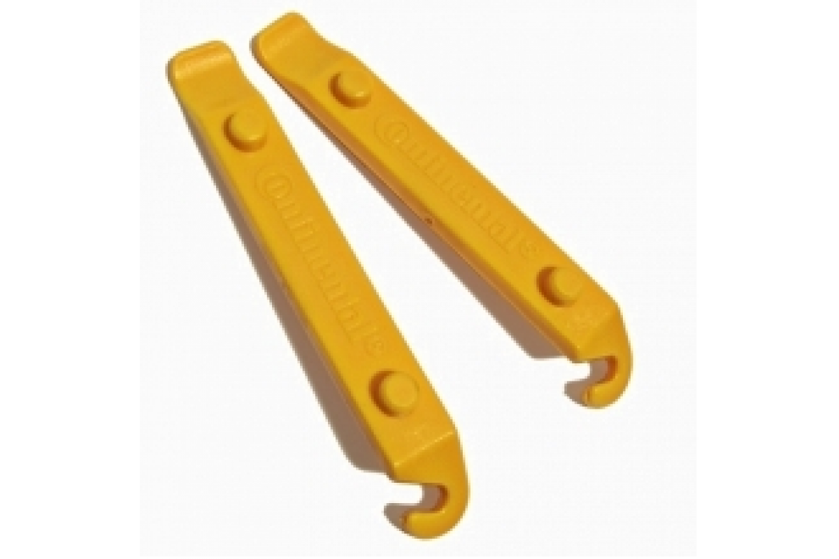

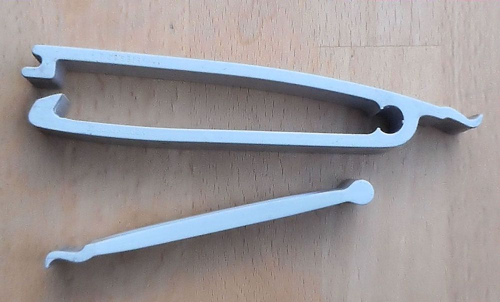

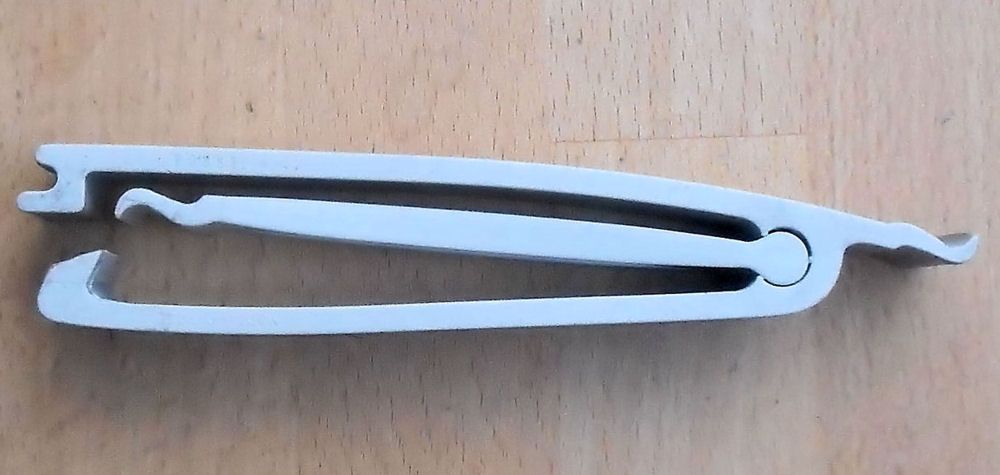

Neben dem Haken zur Montage des Reifens sind da ja auch noch zwei normale Reifenheber dabei, den zweiten kann man "einparken".
Den mittleren hab ich noch, den anderen hab ich irgendwann einfach weggeworfen, da ich den Sinn davon nicht erkannt habe. Bin mir auch jetzt noch nicht sicher, wofür man die oben beschriebenen Werkzeuge brauchen können, solange man zwei gesunde Hände hat. Selbst Tubeless-Reifen montiert man doch mit den Händen, max. mit einem normalen Reifenheber. Das mit dem montierten Reifen ans Horn bekommen hab ich auch nicht verstanden, was meint ihr?
