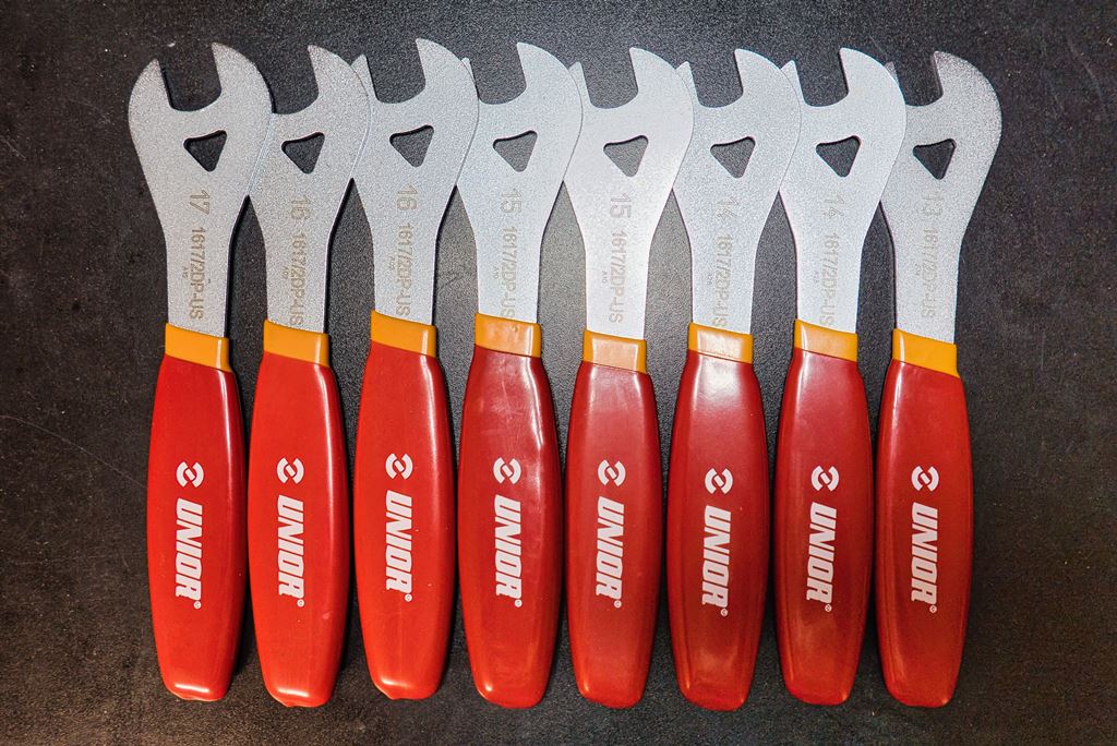

...waren die Schlüssel so als Set zu erwerben, oder einzeln? Magst Du den Anbieter benennen?Während meiner über 30-jährigen Schrauberkarriere haben mich diese Konusschlüssel begleitet.
Die waren in einer Werkzeugtasche enthalten, die es mal bei Brügelmann zu erwerben gab (und die ich als Werkzeugtasche immer noch benutze).

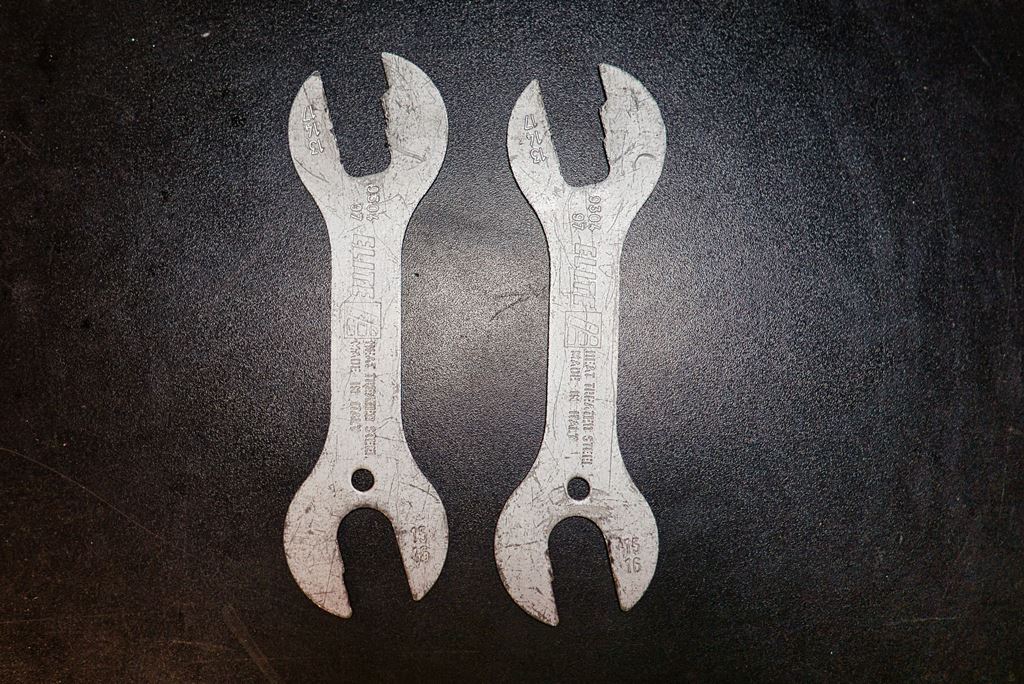

Für die Naben, die ich selber einstelle, reichen die Schlüssel auch vollkomen aus. Aber manchmal bekomme ich Fremdware herein, die so fest gekontert ist, dass die kleinen weichen Schlüssel nichts bewirken können.
Deshalb mussten welche mit Griff her.
Den 1. Einsatz haben sie schon bravourös bestanden, wo Elite und Campagnolo nicht ausreichten. Wie die Materialqualität ist, wird sich mit der Zeit zeigen, besser als Elite wirds allemal sein. Die Maßhaltigkeit ist sehr genau, an 14er Campa-Konen passen die entspr. Schlüssel schmatzend.
Also gibts dafür erstmal eine Empfehlung fürs regionale Werkzeug (Slowenien ist von hier aus näher als Hamburg oder Berlin).
https://www.bike-components.de/de/Unior-Bike-Tools/Konusschluessel-Set-1617-2DPCB-p89431/...waren die Schlüssel so als Set zu erwerben, oder einzeln? Magst Du den Anbieter benennen?
Gibts als Satz, da ist aber von jedem nur einer dabei. Ich brauche von den meisten zweie. Nur 13er und 17er einfach. Also hab ich stückweise bestellt. Es gibt auch größere, aber die brauche ich momentan nicht....waren die Schlüssel so als Set zu erwerben, oder einzeln? Magst Du den Anbieter benennen?
