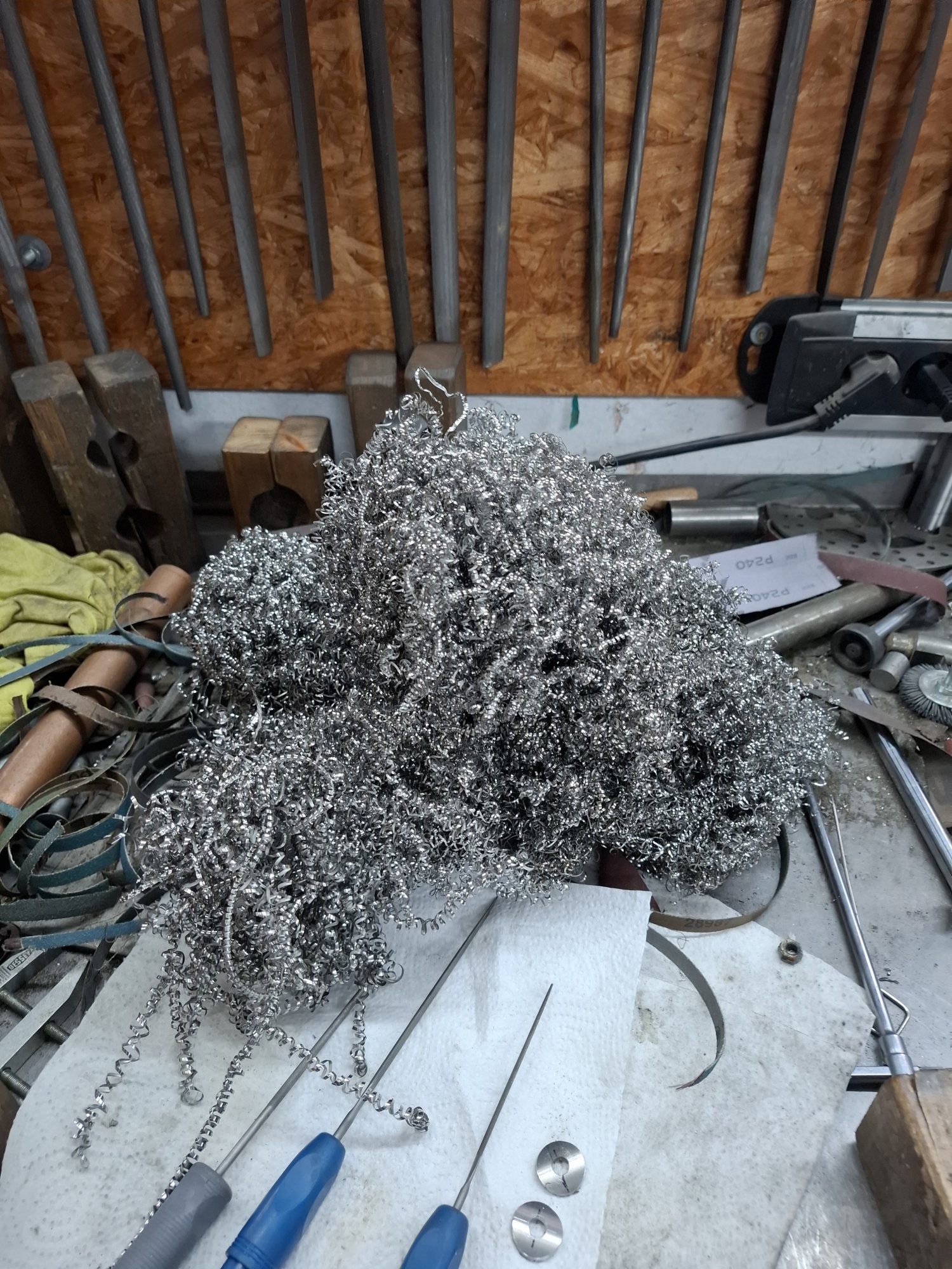

Pah! Während hier lange Debatten über Zentrierständer geführt werden, werden woanders die zukünftigen Trends gesetzt, die noch nicht einmal auf Tiktok zu sehen sind, so brandneu sind sie:
Wer am Puls der Zeit schrauben will, benutzt Stahlwolle aus Titan! ☝️😀 Garantiert rostfrei und bei vorhandener Nickelallergie auf Kassenrezept!👍
Alter Hut, das hatte Campagnolo schon in den 1970ern serienmäßig.🙃😏😄😁

Vielleicht dann eher ein Gewölle? Das gibt es doch bei Eulen...🤔
Aber von wem ist es? R2D2? 🤔😀
Dafür muss man die Eulersche Zahl auf die Gesamtmenge aller hohlgebohrten Campa-Titanachsen anwenden, um die Wahrscheinlichkeit zu erhalten, in einer zuvor ausgewählten davon Titangewölle zu finden.
Die Eule selbst braucht man dafür nicht.
