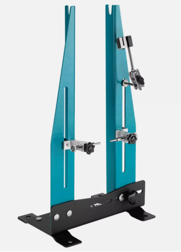

Ich komme mit dem gut klar. Zwar eine (etwas) wacklige Angelegenheit, und auf die Mittenlehre sollte man auch nicht verzichten. Aber da ist zumindest nichts dran, was abbrechen könnte. Sofern man nicht täglich Laufräder baut, kann man m.E. mit den (leichten) Schwächen gut leben.
dieser hier. da ist nach 7 laufrädern die rasterung einer der beiden roten plastikarme gebrochen. seitdem muss man das laufrad umdehen. ausserdem hat der nie die mitte gehalten.

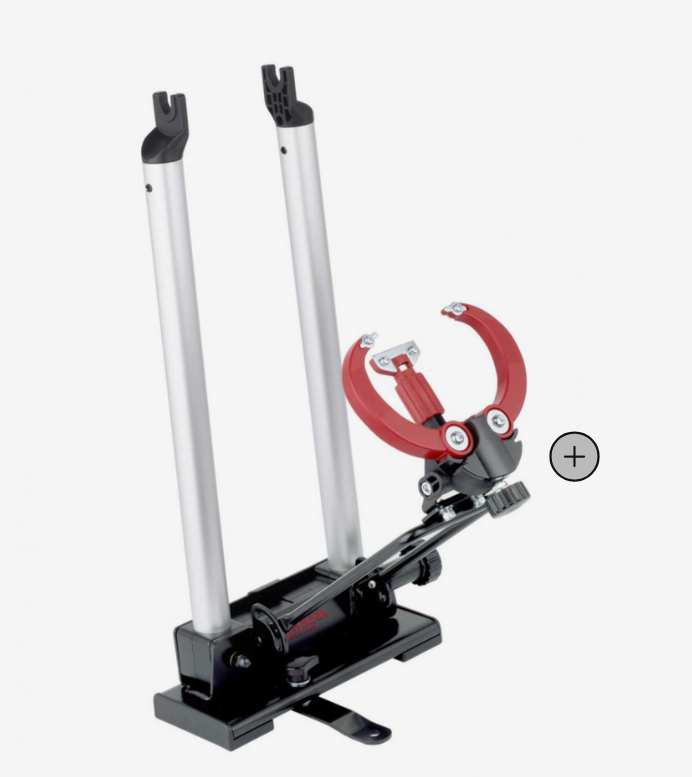

Hat jemand Erfahrungen mit diesen Teilen? Ich brauche sowas nur sporadisch. Kostet ca. 50€..
Oder hier hat jemand einen Zentrierständer übrig den er veräussern will.
Mittelmäßig. Einer der Arme wird parallel in Langlöchern verschoben, das ist also schonmal sehr viel besser, als bei den ganzen Dingern, wo die Arme geschwenkt statt geschoben werden. Sonderlich exakt ist das hier zwar nicht, muss es aber auch nicht sein.
Die eigentlichen "Felgenkratzer" sind aber eine schlimme Fehlkonstruktion und können nur von jemandem kommen, der noch nie ein Rad zentriert hat: Sie haben keine Sicherung oder Führung gegen Verdrehen und keinerlei Möglichkeit der geregelten Zustellung über Gewinde.
Fazit: Wer die beiden Felgenkratzer samt Haltern gegen zwei simple, dickwandige Aluwinkel mit jeweils zwei M8-Halteschrauben austauscht, zwei weitere Gewinde in die Winkel schneidet und normale ca. M5-Schrauben als Felgenkratzer benutzt, der bekommt zum gerade noch nicht unfairen Preis ein stabiles Gerät, dessen Grundgerüst sinnvoller ist, als bei vielen deutlich teureren Konkurrenten.

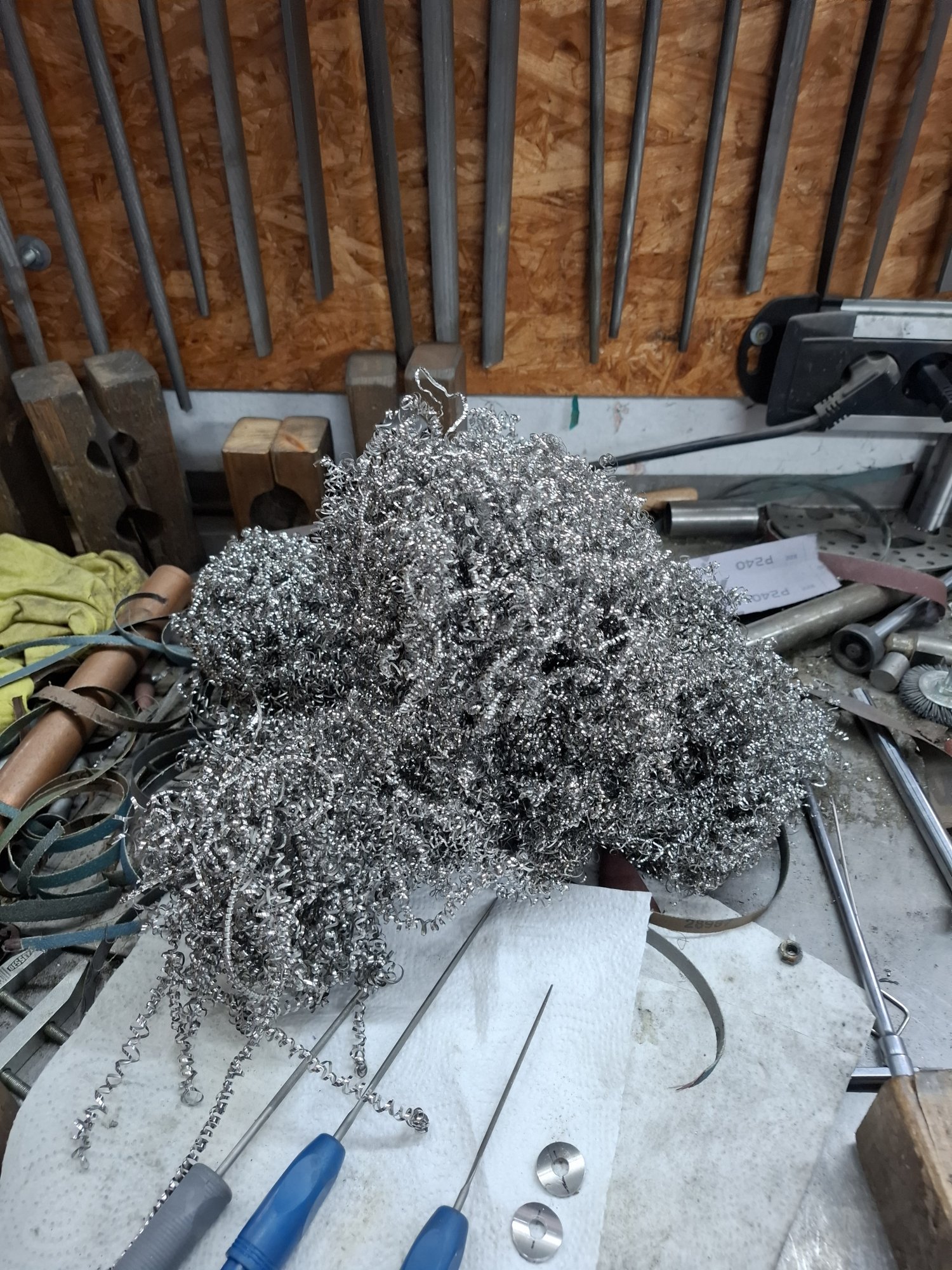

Pah! Während hier lange Debatten über Zentrierständer geführt werden, werden woanders die zukünftigen Trends gesetzt, die noch nicht einmal auf Tiktok zu sehen sind, so brandneu sind sie:
Wer am Puls der Zeit schrauben will, benutzt Stahlwolle aus Titan! ☝️😀 Garantiert rostfrei und bei vorhandener Nickelallergie auf Kassenrezept!👍
Kannst Du mir davon einen kleinen Ballen (so eine Handvoll) schicken?
Das wird eine Kathode für ein Elektrolysebad.
