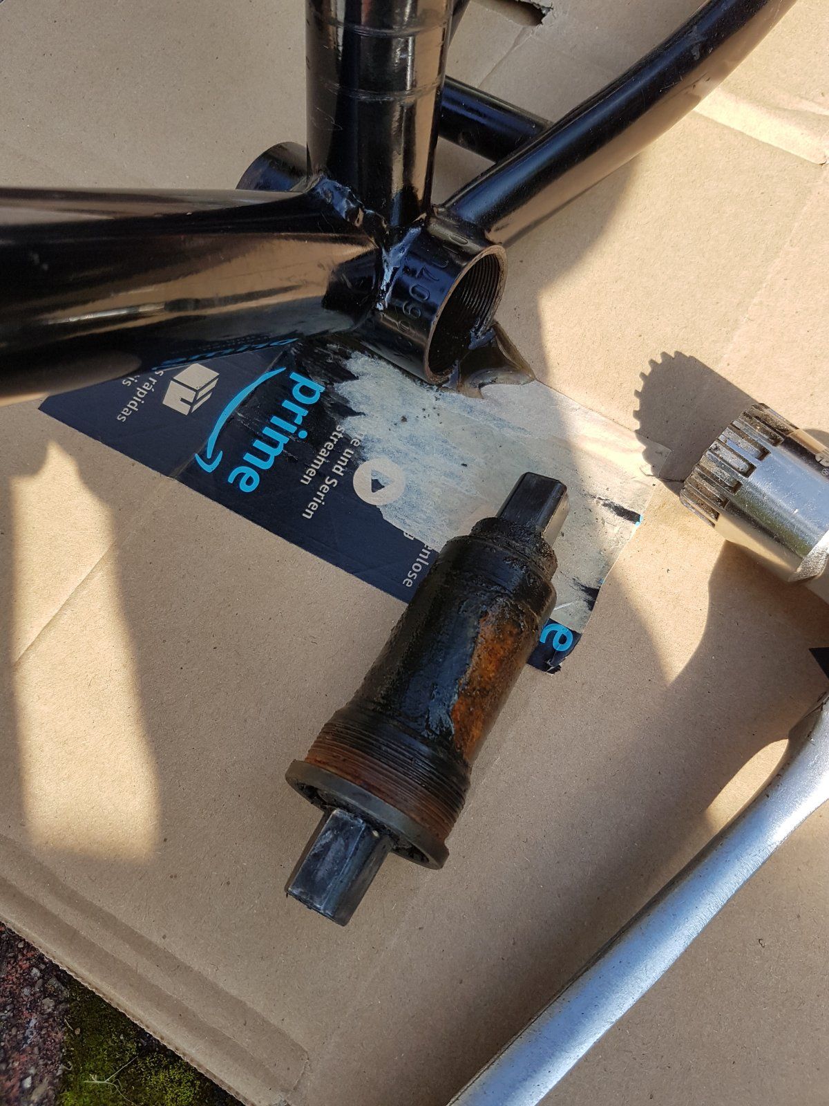

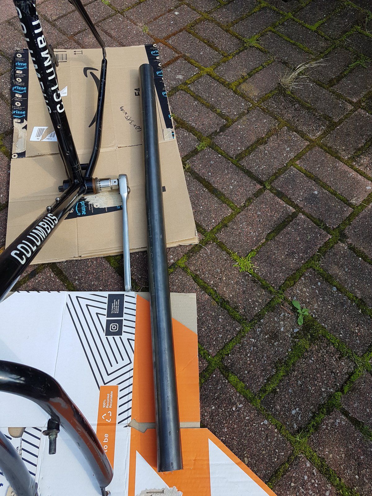

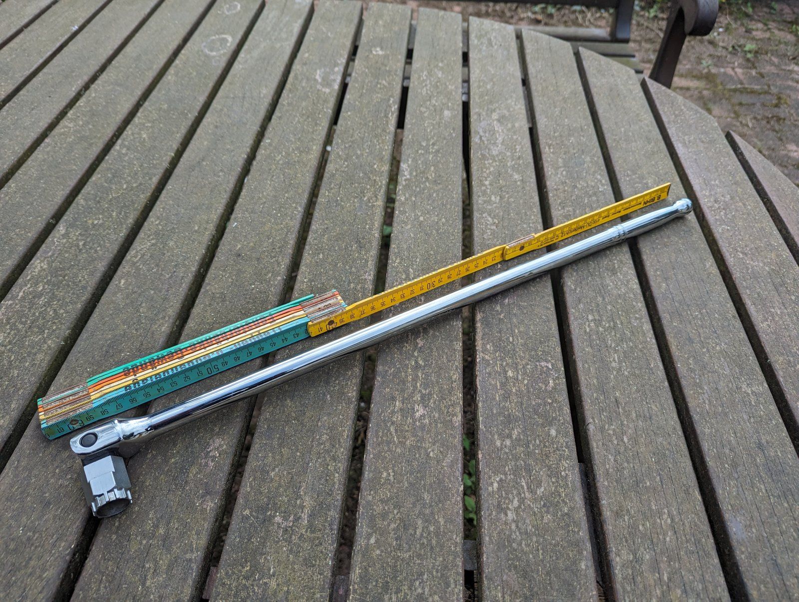

Damit mir nicht immer vorgeworfen wird, ich würde die Knarre mit der Verlängerung mißhandeln,
habe ich mal etwas mit 1/2" und 60cm besorgt.
Tauglich für festsitzende Lagerschalen, Lockringe oder Radmuttern.

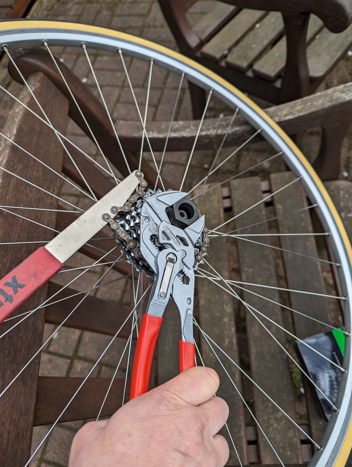

Bei mir geht es zwar nicht um Hebelkraft beim Ausbau von Tretlagern (sondern um welche bei der Demontage von Schraubkränzen), aber ich bin auf der Suche nach einem passenden Werkzeug, mit welchem ich die Kränze leichter runter bekomme.
Das Nachmessen der gegenüberliegenden Kanten mehrerer Abzieher ergab das zöllige Maß 25,4 mm (1"), was mir so bislang überhaupt nicht bewusst war.
Ich habe dafür bislang folgenden Maulschlüssel verwendet, welcher trotz der Maßangabe von 25 mm auf die Abzieher passte, da das Maul-Innenmaß (warum auch immer) 25,5 mm beträgt.
Wie Ihr sehen könnt, beträgt dessen Länge unter 30 cm, so dass ich mir jedes Mal fast die Hand ruiniert habe, um den jeweils festgezogenen Schraubkranz von der Nabe zu lösen.
Ein Verlängerungsrohr (über welches ich bislang nicht verfüge und welches über das andere Ende passen würde), müsste einen Innendurchmesser von wenigstens 70 - 75 mm haben (also ein ganz schön dickes Teil).

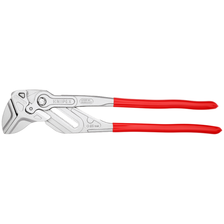

Ich stelle mir nun die Frage, ob es sinnvoll ist, ein entsprechendes Rohr (mit einer Länger von 0,5 bis 1,0 m) zu besorgen oder ob ich mir nicht lieber gleich einen passenden, langen Schlüssel oder einen Zangenschlüssel besorge (z.B. die XL-Variante von Knipex mit 40 cm Länge)?
Was meint Ihr?

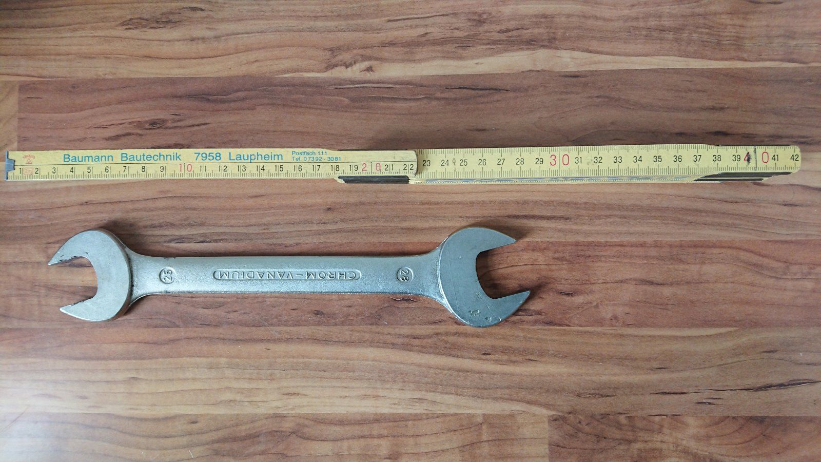

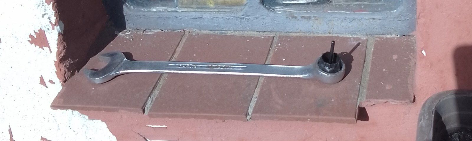

Apropos Verlängerung zur Demontage:
Was meint Ihr?

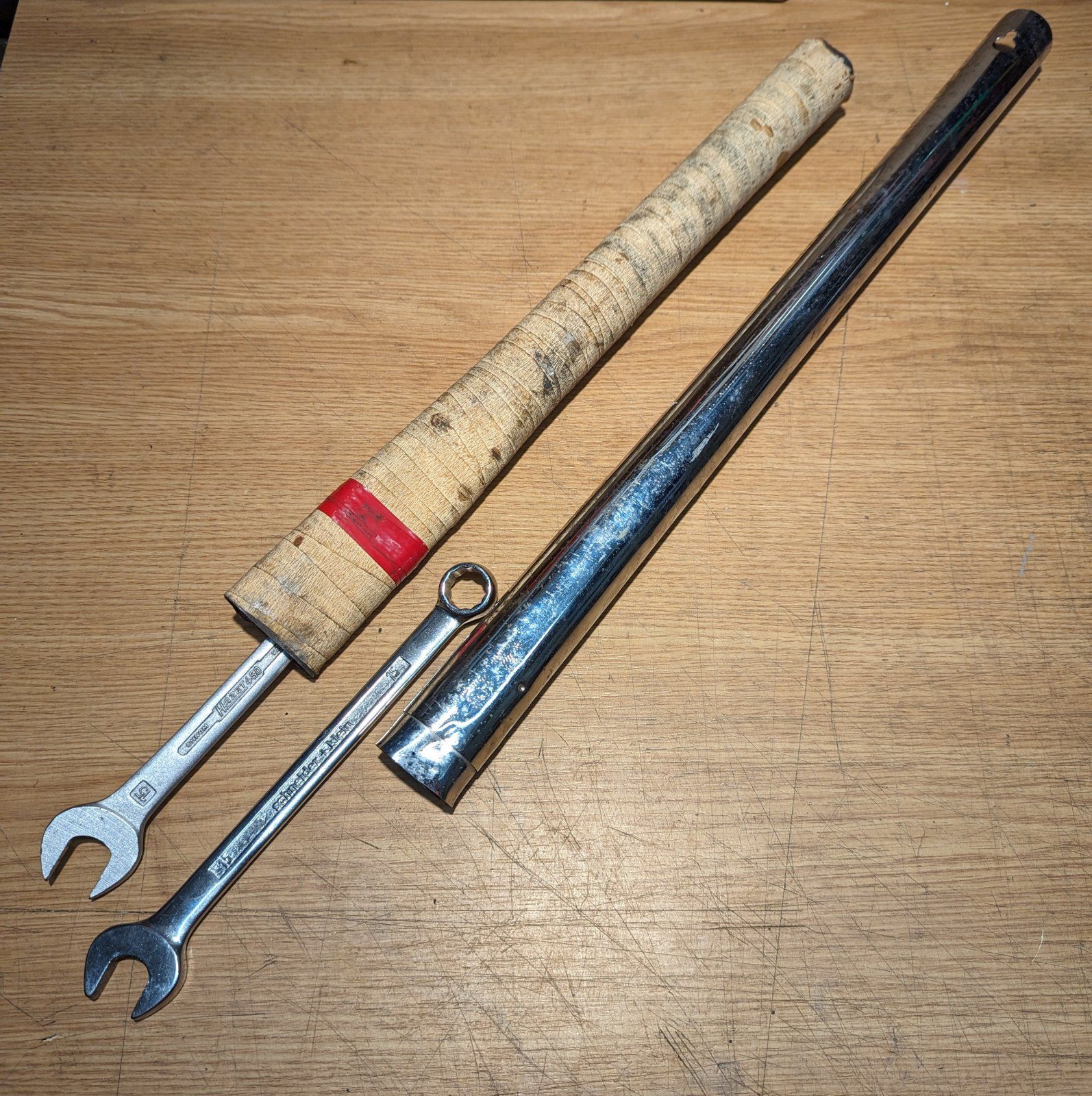

Ja...
Sichern mit Schnellspanner ist möglich.
Ich habe mein Verlängerungsrohr für Gabelschlüssel an einem Ende flach geklopft. Dadurch wird es breit genug für große Gabelschlüssel.
Rollgabelschlüssel ist evt auch eine Option.
Mit dem Knebel kann man aber den Abzieher nicht sichern. Ringschlüssel ist meine Wahl im ersten Versuch bzw dann der Schraubstock.

Einen Zahnkranz würde ich nie mit einer Zange abziehen. Denn die würde sich öffnen wollen, also musst du zusätzliche Kraft aufwenden, um sie zusammenzudrücken.
Wenn du wirklich mit dem Maulschlüssel weiterarbeiten willst, dann kannst du darüber nachdenken, die ungenutzte Gabel abzusägen, dann hast du einen Anschluss fürs Rohr. Das würde ich aber nur machen, wenn die Materialqualität sehr gut ist (auch wenn die Sägerei dann ziemlich schwierig wird), denn dann werden Kräfte übertragen werden, die wesentlich größer sind als das, wofür der Schlüssel entwickelt wurde.
Wenn du wirklich mit dem Maulschlüssel weiterarbeiten willst, dann kannst du darüber nachdenken, die ungenutzte Gabel abzusägen, dann hast du einen Anschluss fürs Rohr. Das würde ich aber nur machen, wenn die Materialqualität sehr gut ist (auch wenn die Sägerei dann ziemlich schwierig wird), denn dann werden Kräfte übertragen werden, dei wesentlich größer sind als das, wofür der Schlüssel entwickelt wurde.
Da hilft nur Abflexen,nicht sägen,oder so

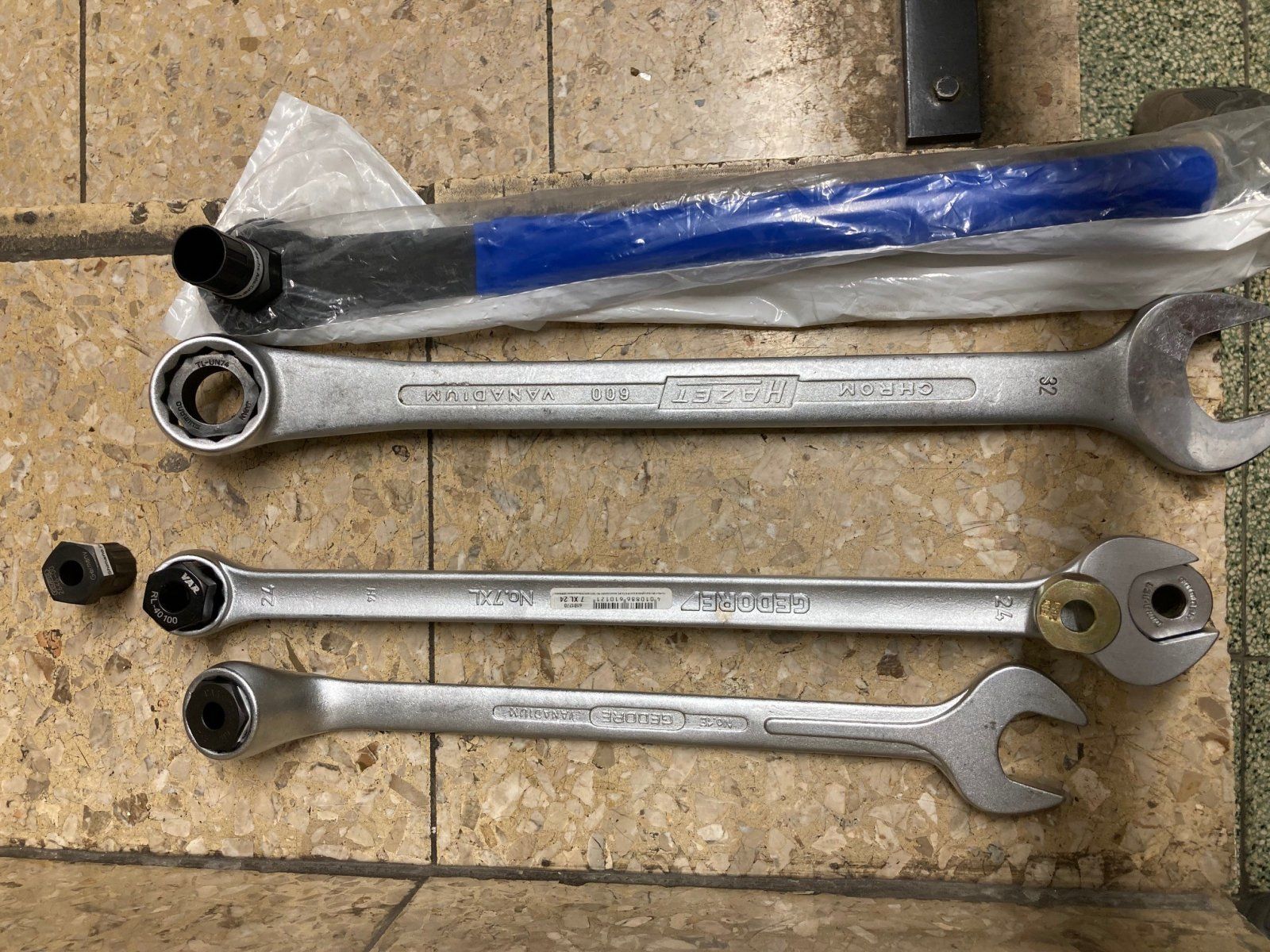

1" haben bei mir nur die Abzieher von Park Tool. Bei den meisten anderen europäischen (VAR, Kemper, Eldi) bzw. Shimano ist das Standardmaß 24mm (außer beim älteren TL-FW20, da sind es 23mm).
Für die 24mm Abzieher kann man den verlängerten Gedore No.7 XXL nehmen. Von Park Tool gibt es den FRW-1, bei dem man die 1"-Abzieher auch fixieren kann und der etwas länger als ein 1"-Ringmaulschlüssel ist. M.W. gibt es die Gedore-XXL-Schlüssel leider nicht für Zollmaße.
Tja, leider sind fast alle meine Abzieher von Park Tool. :rolleyes:
Und lange Schlüssel mit 25 mm Maulweite (oder 1" Maulweite) sind nicht so einfach zu bekommen.
Für andere Varianten muss man meist ziemlich viel Geld ausgeben (auch für den FRW-1 Hebel von Park Tool).
