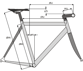

Selbst habe ich in den letzten Jahren unterschiedliche Sattelhöhen getestet, bin aber immer wieder auf folgende Einstellung zurückgegangen:
Sattelhöhe (EH) = Schrittlänge * 0.885

@Laplace: So wie auf deiner Grafik die Sattelhöhe (EH) eingezeichnet ist, wird dort die Kurbellänge anscheinend gar nicht berücksichtig.
Ich werds auf jeden Fall aber mal abmessen und falls es bei mir nicht stimmt, so ausprobieren.
