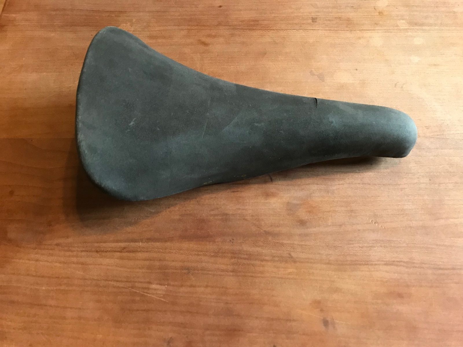

Der Confort, Max und America hatten das gleiche Polster. Aber ich habe die dicke Schaumstoff Auflage auch schon auf normalen Supercorsas gesehen.
So mal im Vergleich, der normale Supercorsa Concor ist 135mm breit, während der Max auf 155mm kommt.
Links Supercorsa, rechts Max
braun Max, schwarz Supercorsa

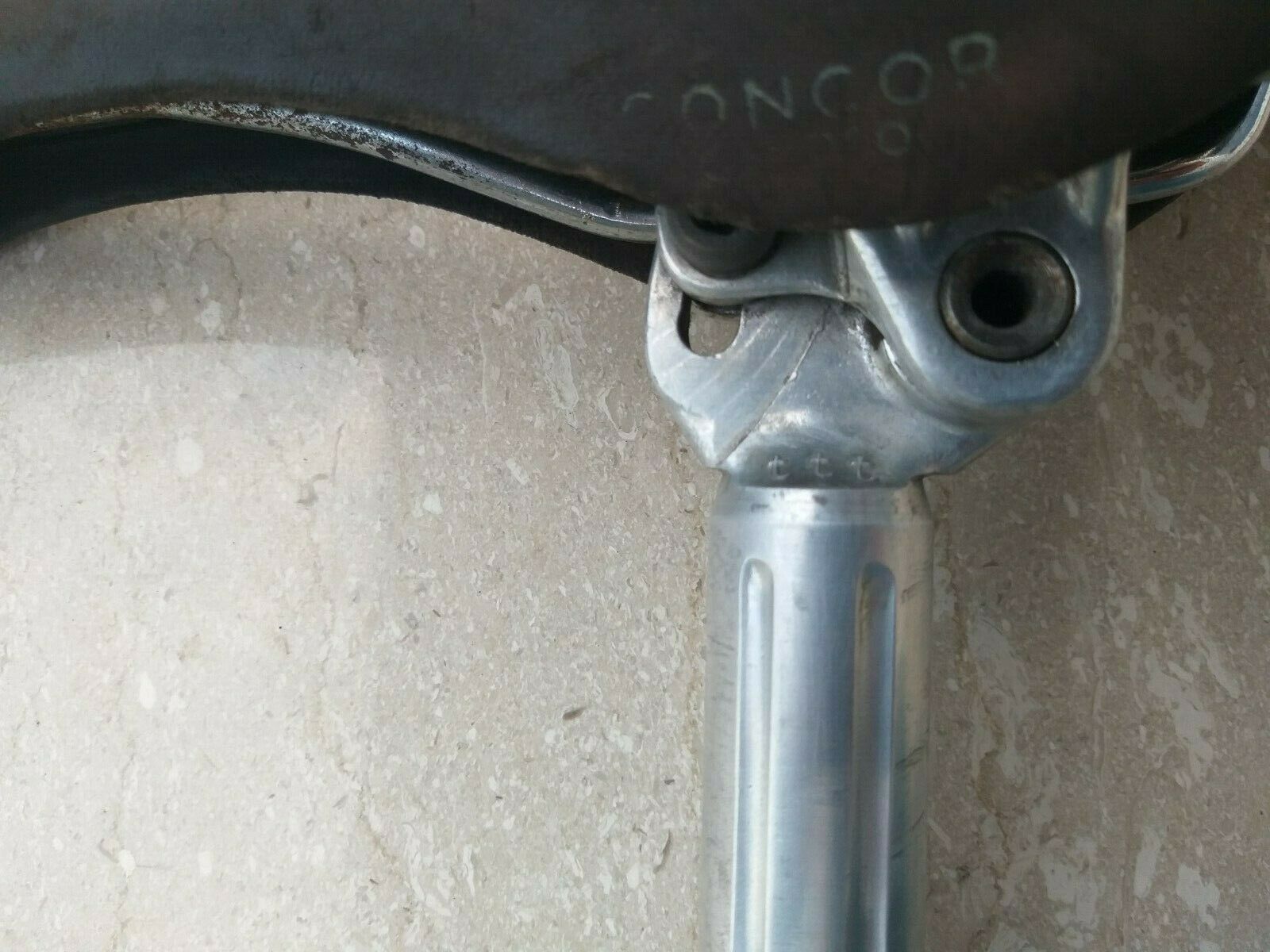

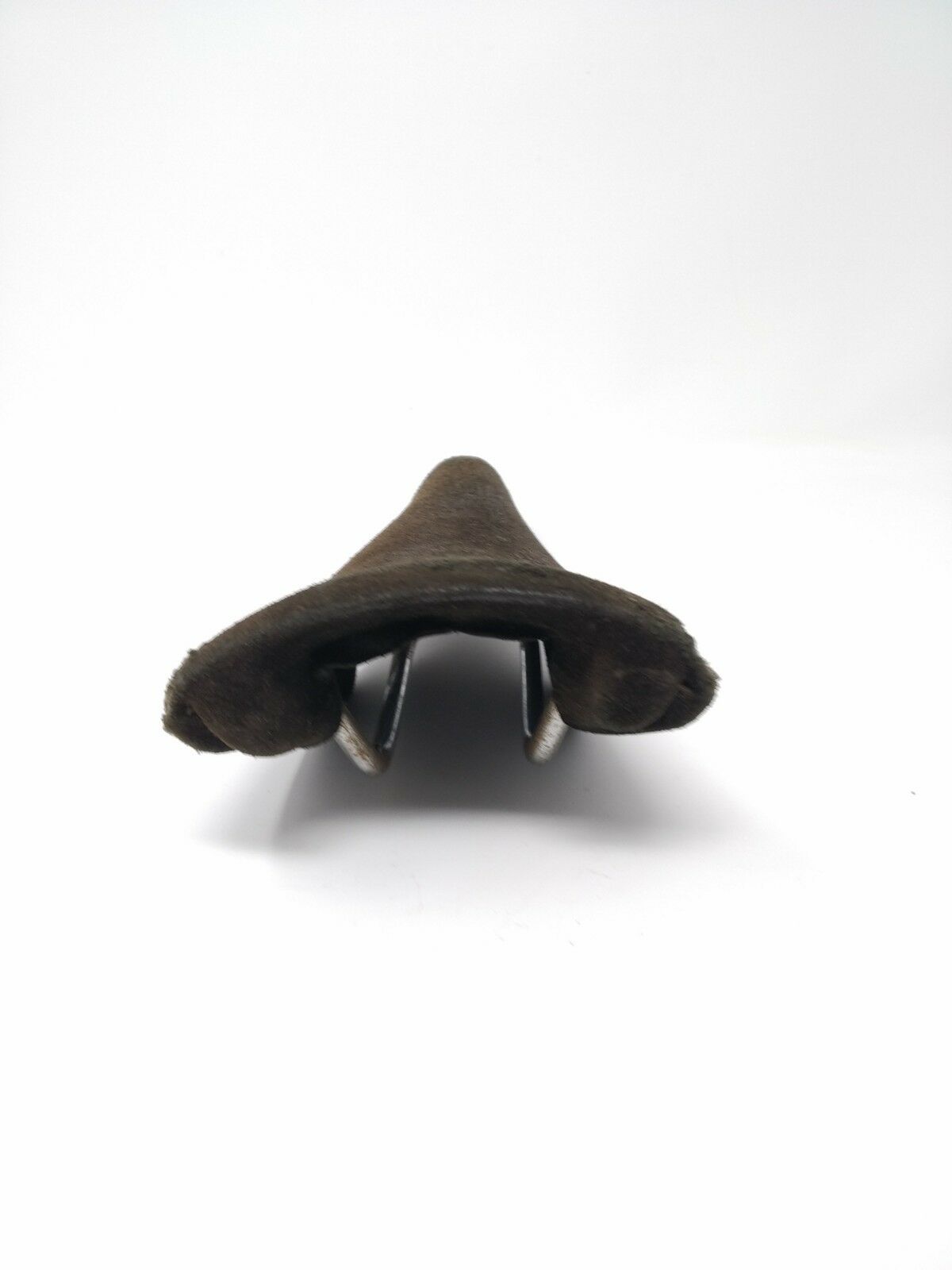

ist dicker statt der 6mm Durchmesser;
fuer Aluminium sprich den Superleggera 8mm.
Klemmung der Patentstattelgestellklemmung sollte aufgefeilt werden.

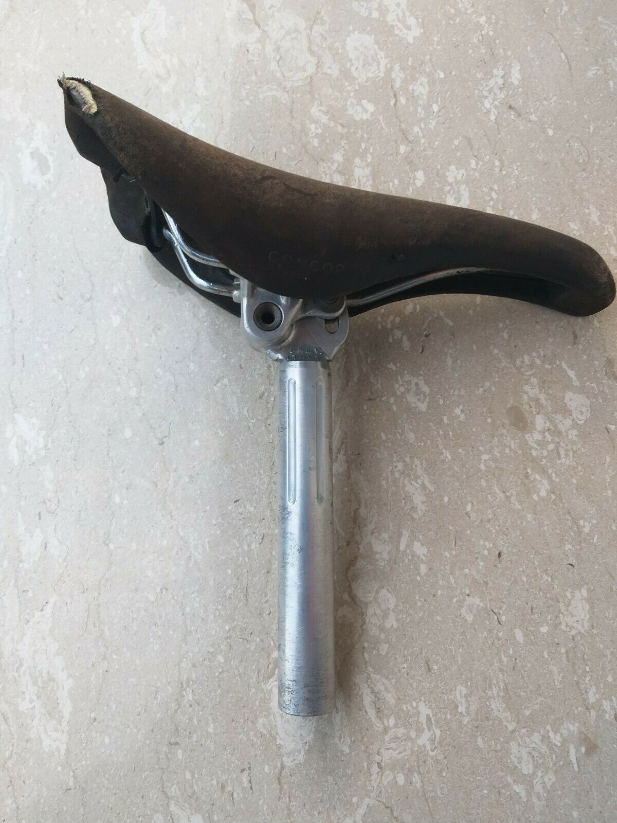

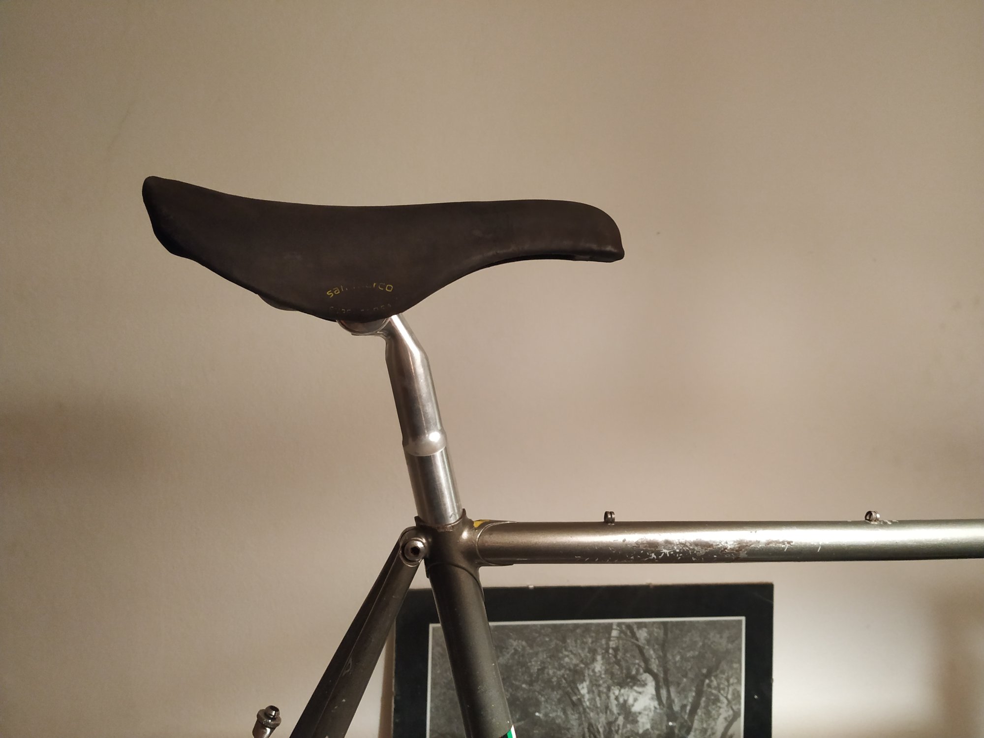

Nummer 3 mit Alugestell San Marco Supercorsa
img_20231128_213353-jpg.1357485
Ich glaube, dass ich wieder aufm Schlauch stehe.
Also ist nicht nur der „Concor Superleggera“ mit einem Alu-Gestell ausgestattet, sondern auch der „Concor Supercorsa“?
Und worin unterscheiden sie sich? Im Durchmesser? Welcher hat 6 mm und welcher 8 mm?
Habt ihr ggf. auch Infos zu den Gewichten?

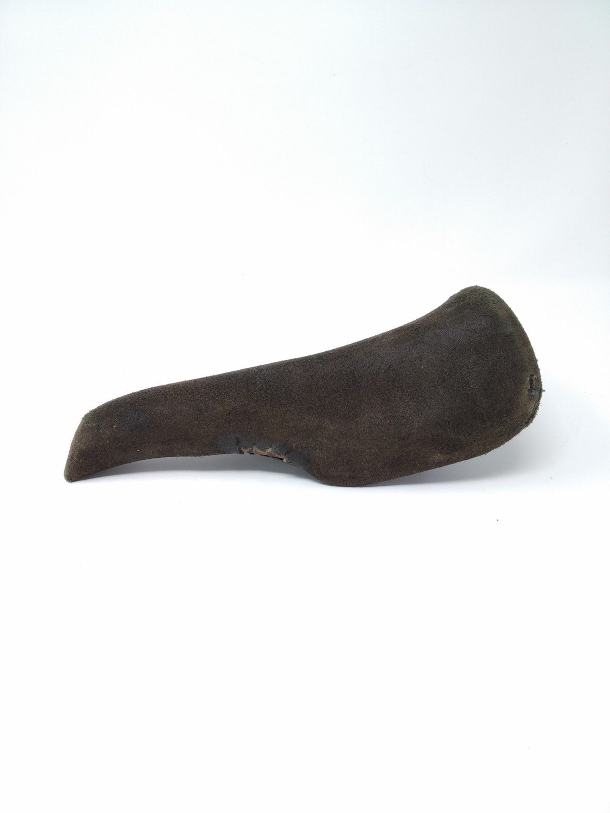

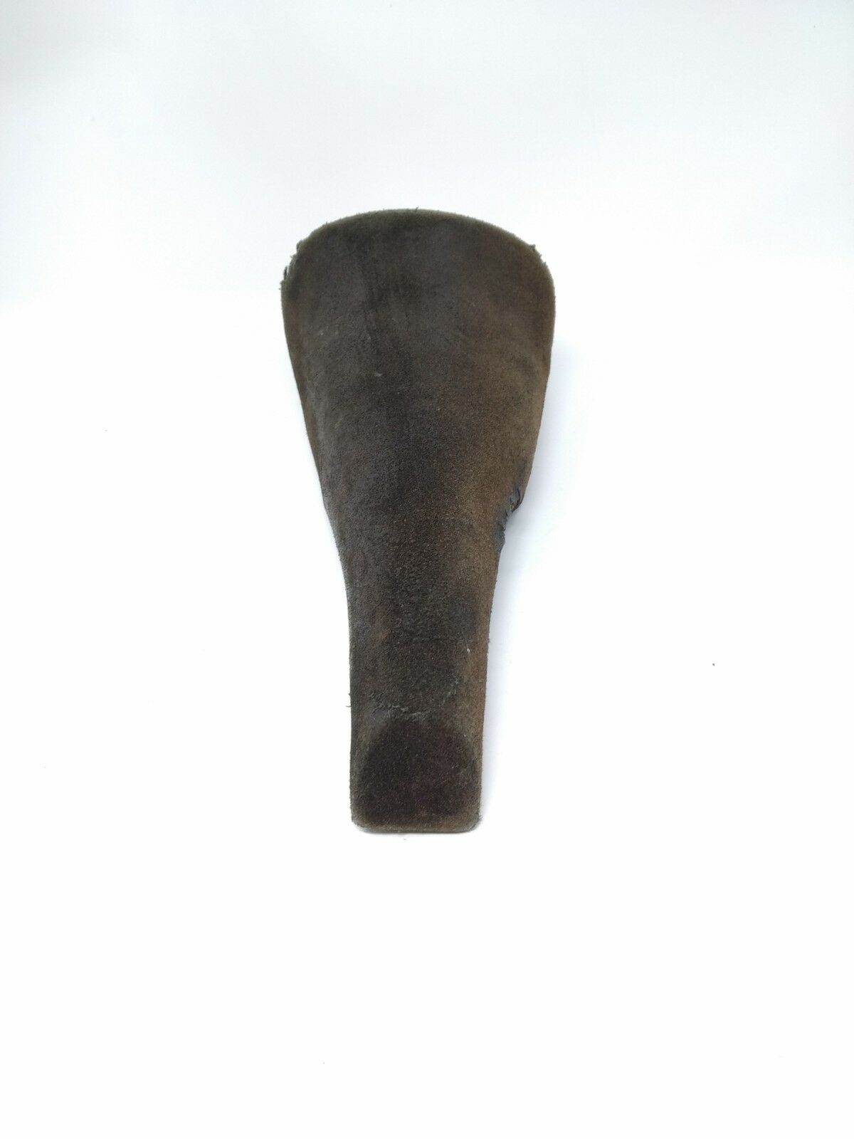

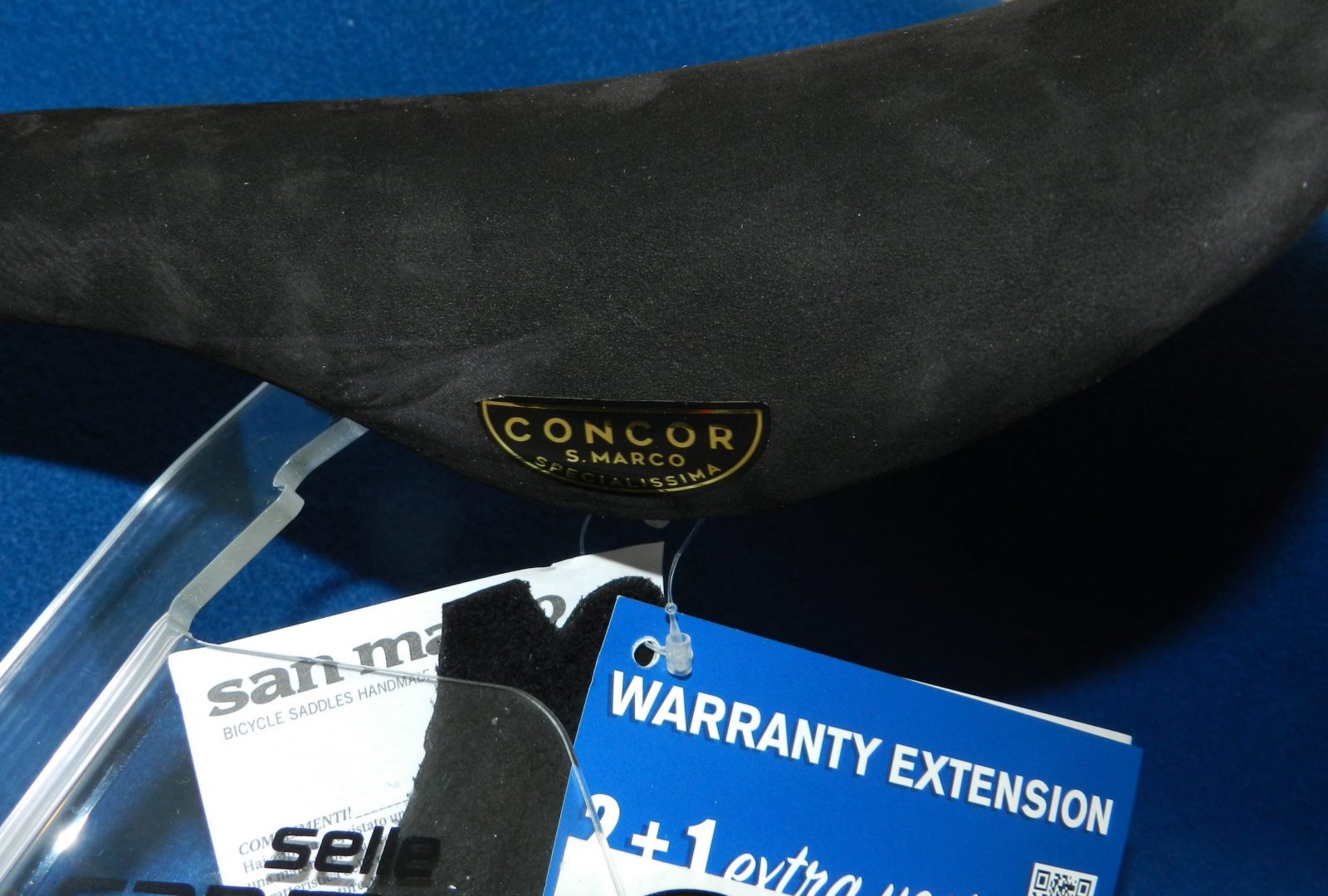

Sorry, der letzte weicht ein bisschen in der Form ab wie der Typografie auf dem Sattel und es steht nur San Marco wie Supercorsa auf dem Wildleder... aber 8mm Alugestell.
Sitzschale ist wohl schon die des Concor Supercorsa s, was auch drauf steht.

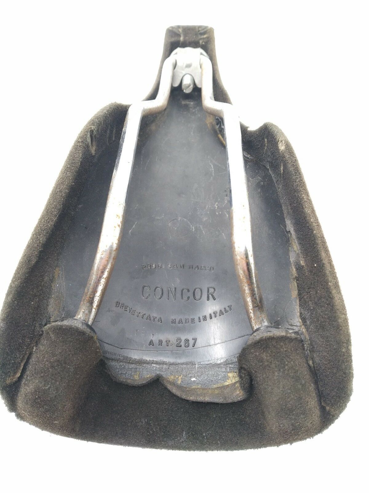

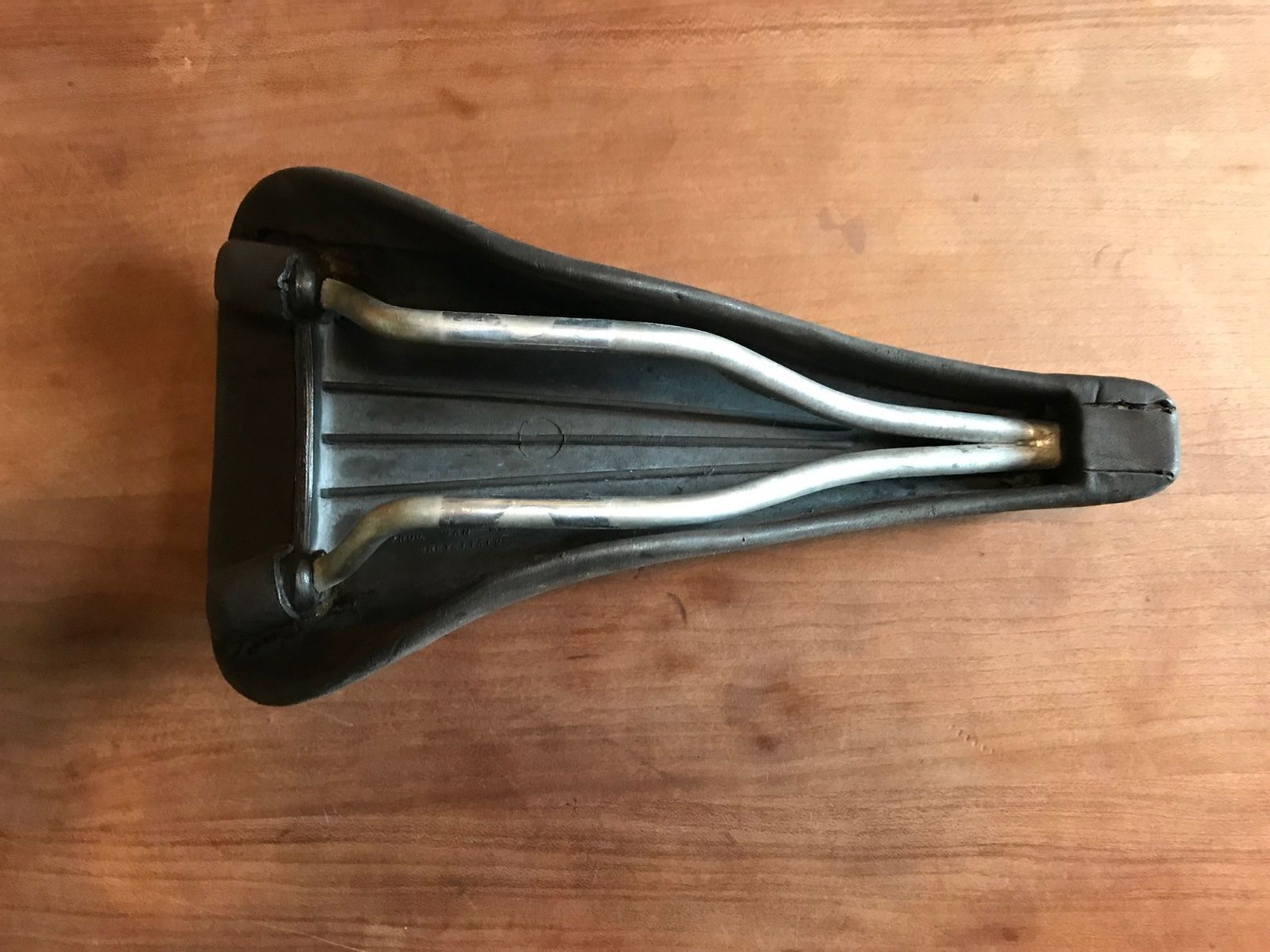

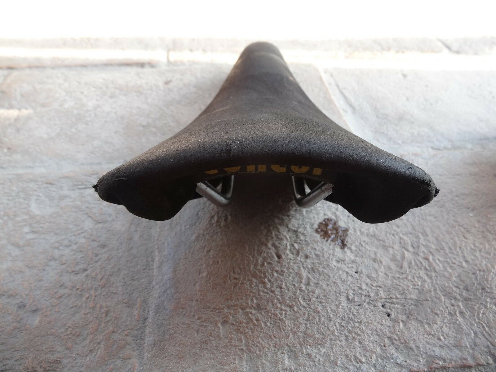

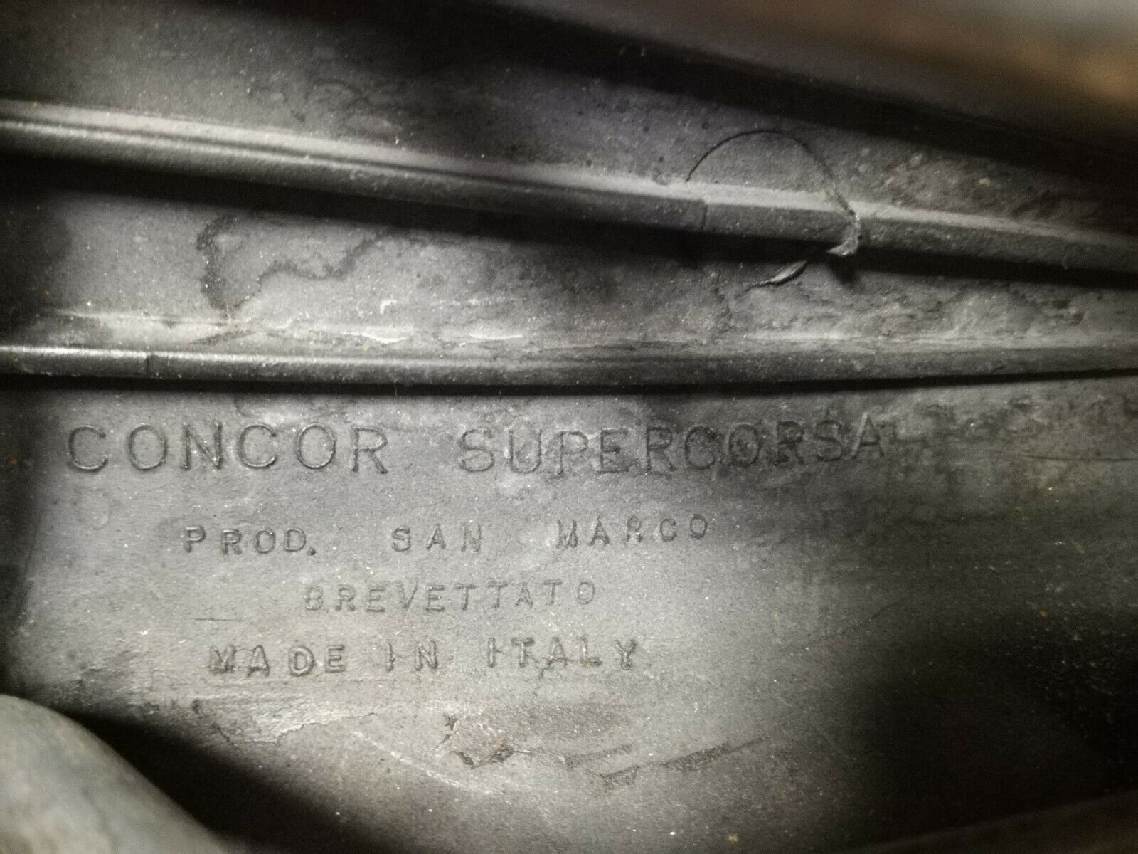

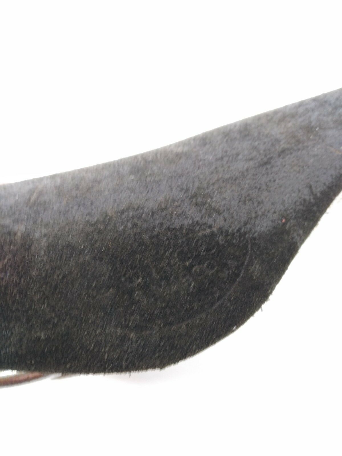

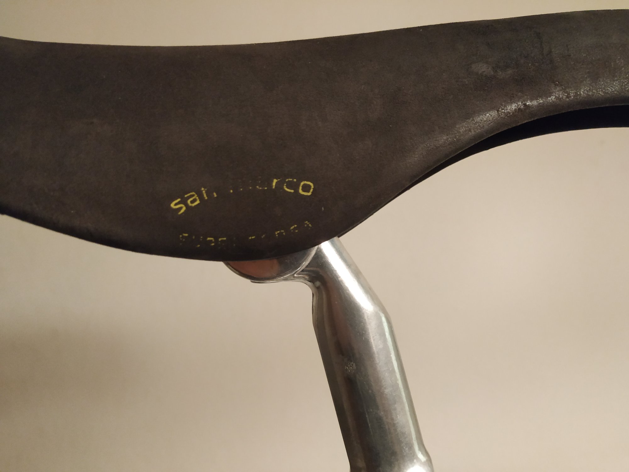

Auf der bloeden Sitzschale 😅 steht halt ..immer... Concor Supercorsa Prod. San Marco Brevettato Made in Italy drauf unabhaengig des Gestells (Stahl - standardtisierter "normierter" Durchmesser 6mm | Aluminuim 8mm Superleggera) oder Polsterung (Comfort) beispielsweise.

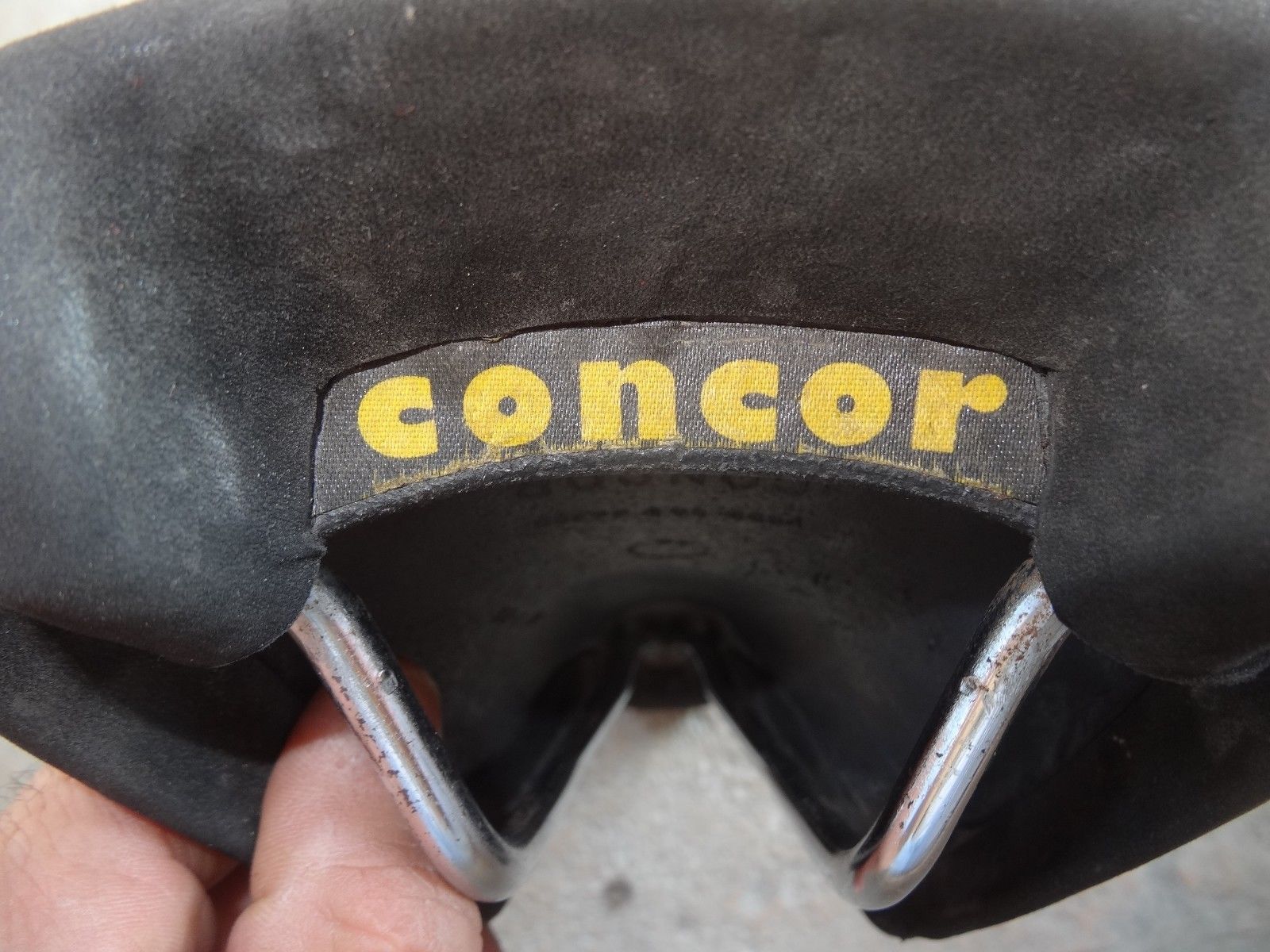

unter dem rechten unteren Teil des Gestells
PROD. SAN MARCO
CONCOR
BREVETTATA MADE IN ITALY
ART. 267
SPECIALISSIMA
mit Spannschraube
der erste Concor

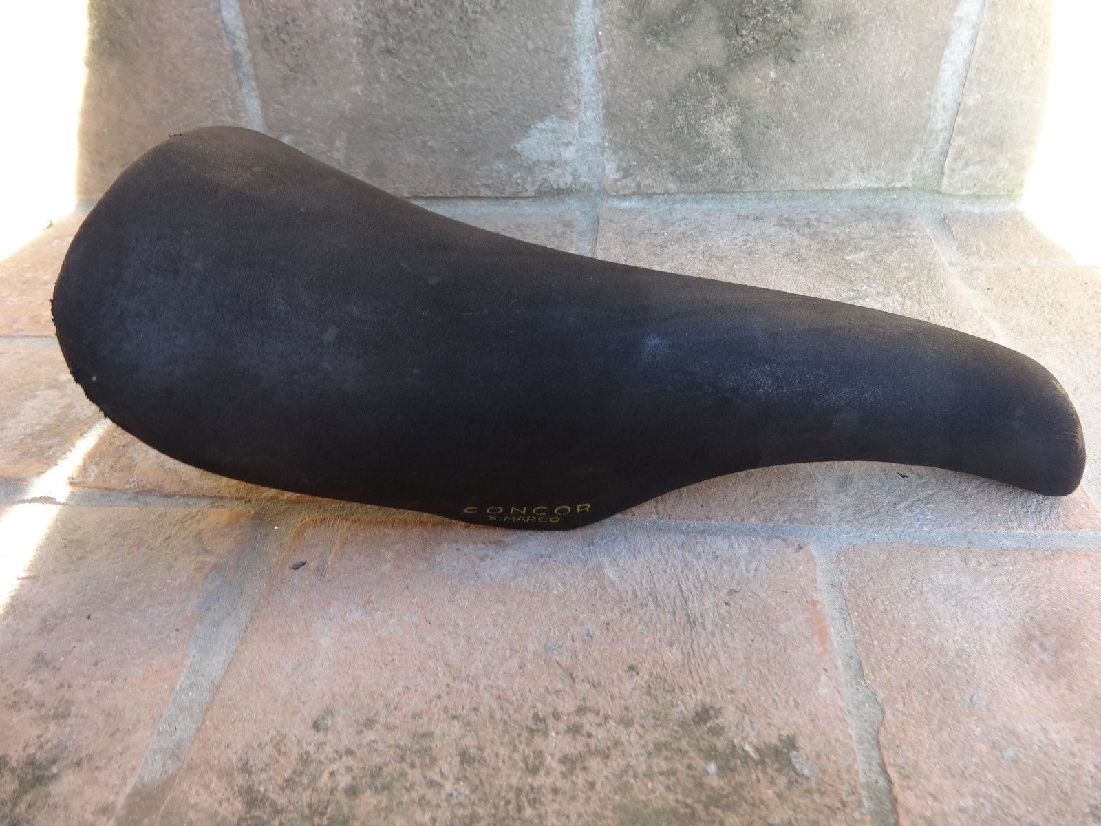

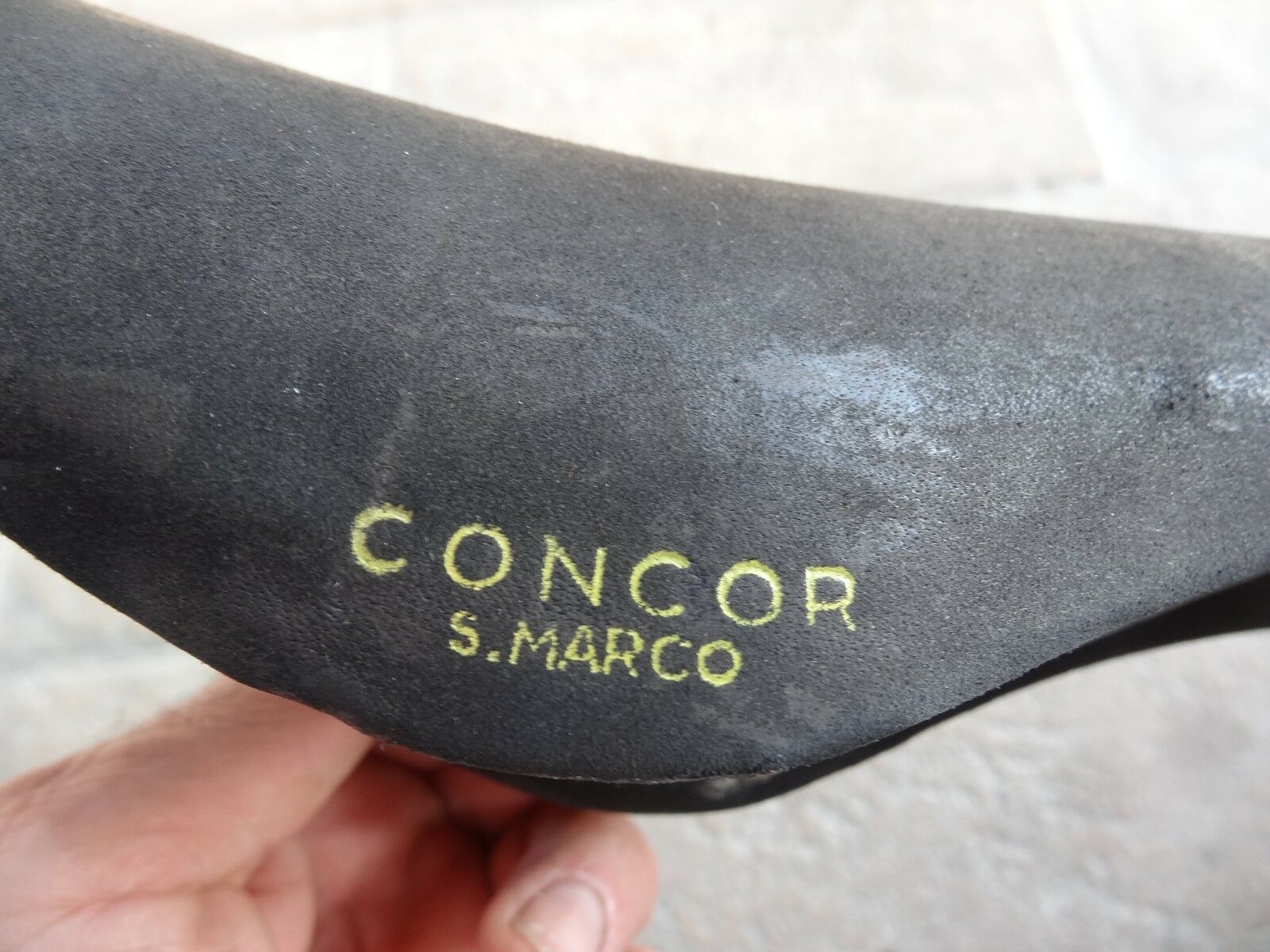

Wie hier weiter oben schon geschrieben wurde, hat der Concor mit Stahlgestell 7mm Streben und der Superleggera mit Alugestell 8mm.
Die frühen Versionen des Superleggera bzw. normalen Supercorsa trugen noch nicht den gelben Farbstempel "Concor S. Marco Superleggera" bzw. "Concor S. Marco Supercorsa" sondern den für beide Versionen gleichen Aufdruck "San Marco Supercorsa".
Ggf. lassen sich zahlreiche Bilder zur Unterscheidung in meinem Fotoalbum finden. Man beachte auch die beigefarbene Version mit dem für diese Farbvariante exclusiven Blaudruck. Die weiße Glattledervariante hat später eine schwarze Prägung bekommen.
Hier ein Superleggera mit dem alten Aufdruck:
Hier welche mit dem neueren Stempel (unten ein späterer Concor Confort mit goldener Schrift):
Und hier ein Beispiel für die seltene Blaue Mauritius Prägung mit beigem Leder in NOS neben einem herkömmlichen, blaubelederten Gelbstempel:

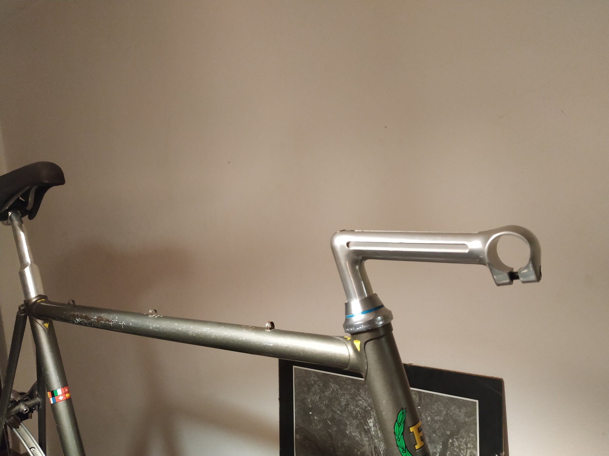

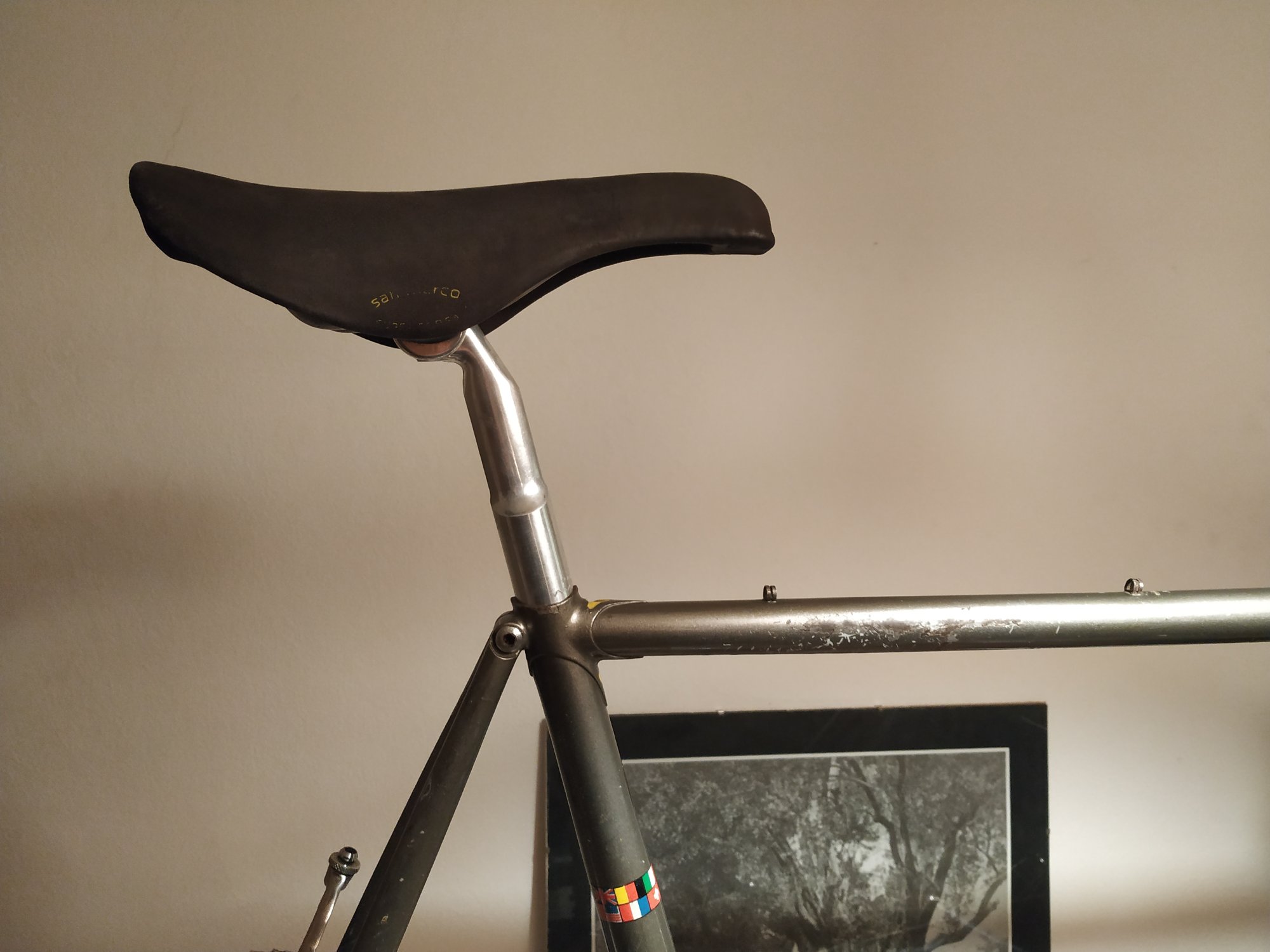

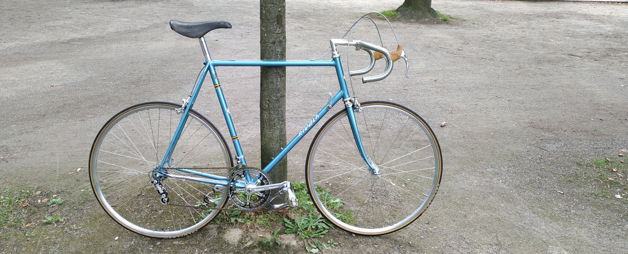

Warum @Avi.1990 sich hier in Fachangelegenheiten über den CONCOR einmischen muss, bleibt mir allerdings ein Rätsel. 😇
Bestimmt wollte er nur wieder sein Rivola mit den verschiedensten Sonderstützen platzieren. Der silberne Kranz an den Mavic (Bild 2) ist aber auch wirklich sehenswert. 😁
Und hier ein Beispiel für die seltene Blaue Mauritius Prägung mit beigem Leder in NOS neben einem herkömmlichen, blaubelderten Gelbstempel:
Ein Adlerauge 🦅 deinesgleichen sucht man andernorts vergebens.

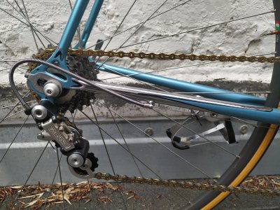

Alles richtig erkannt 🥹 :D, bisschen tradierte Handwerkskunst Gianni Rivola s wie Giovanni "Vanni" Losa s (fuer Cicli Monti seit 1935, immernoch aktiver Radladen, mit Nachwuchs Rennradsportfoerderung aus dem Arbeiterviertel, meneghino* - klassisch mailaendisch - generoes :D, Baggio s in Mailand) einfliesen/einfloeßen lassend.

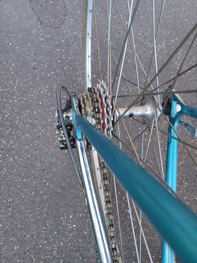

Genau, Bild 2 habsch selbst eingespeicht, nos Mavic 550 RD 32 Loch HR Nabe aus dem Forum, aus AT 🇦🇹 versandt worden.

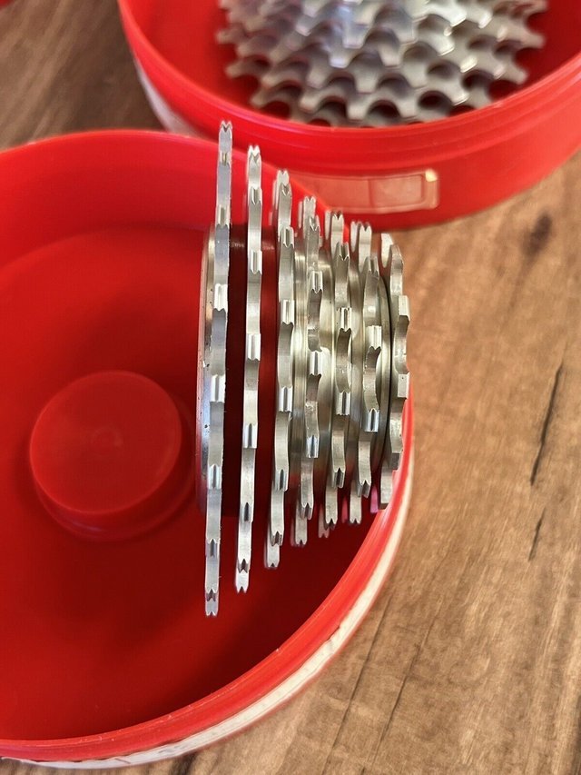

Nisi Mixer silber 32 Loch auch nos, noch eingewickelt, antriebseitig Dt Swiss Competition 2mm -1,8 - 2, links wie vorn komplett Dt Swiss Revolution 2mm - 1,5 - 2 konifizierte/ butted Speichen. gebrauchter Everest Star Aluminium 6fach Schrubbbkranz.
Im Gegensatz:

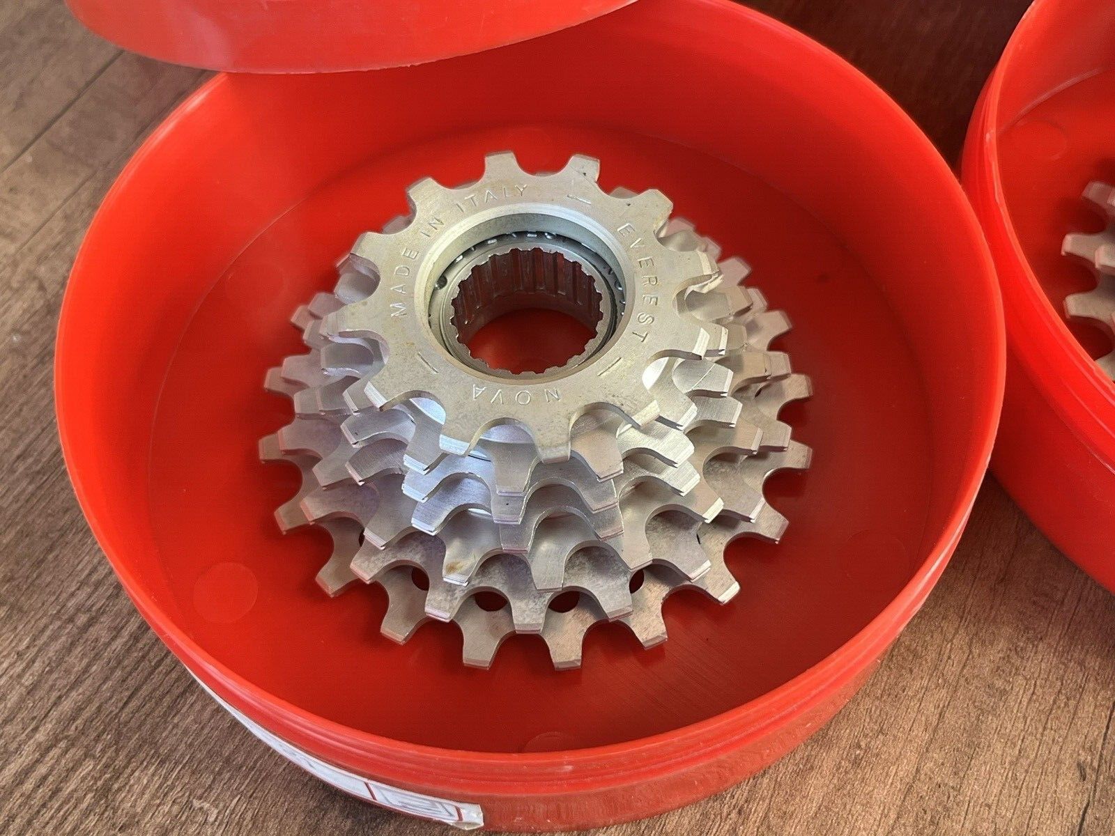

Die beiden LRS des Rivola fertig gekauft, der tubular/tubolari(Schlauchreifen LRS) Nisi Laser einfach fertig eingebaut(gpm special 32 Loch Naben, Nisi Laser leggero 350g. Stueck, Gipiemme CronoSpecial 7fach Schraubkranz by Everest, Vittoria tecno total kevlar Schlauchreifen).

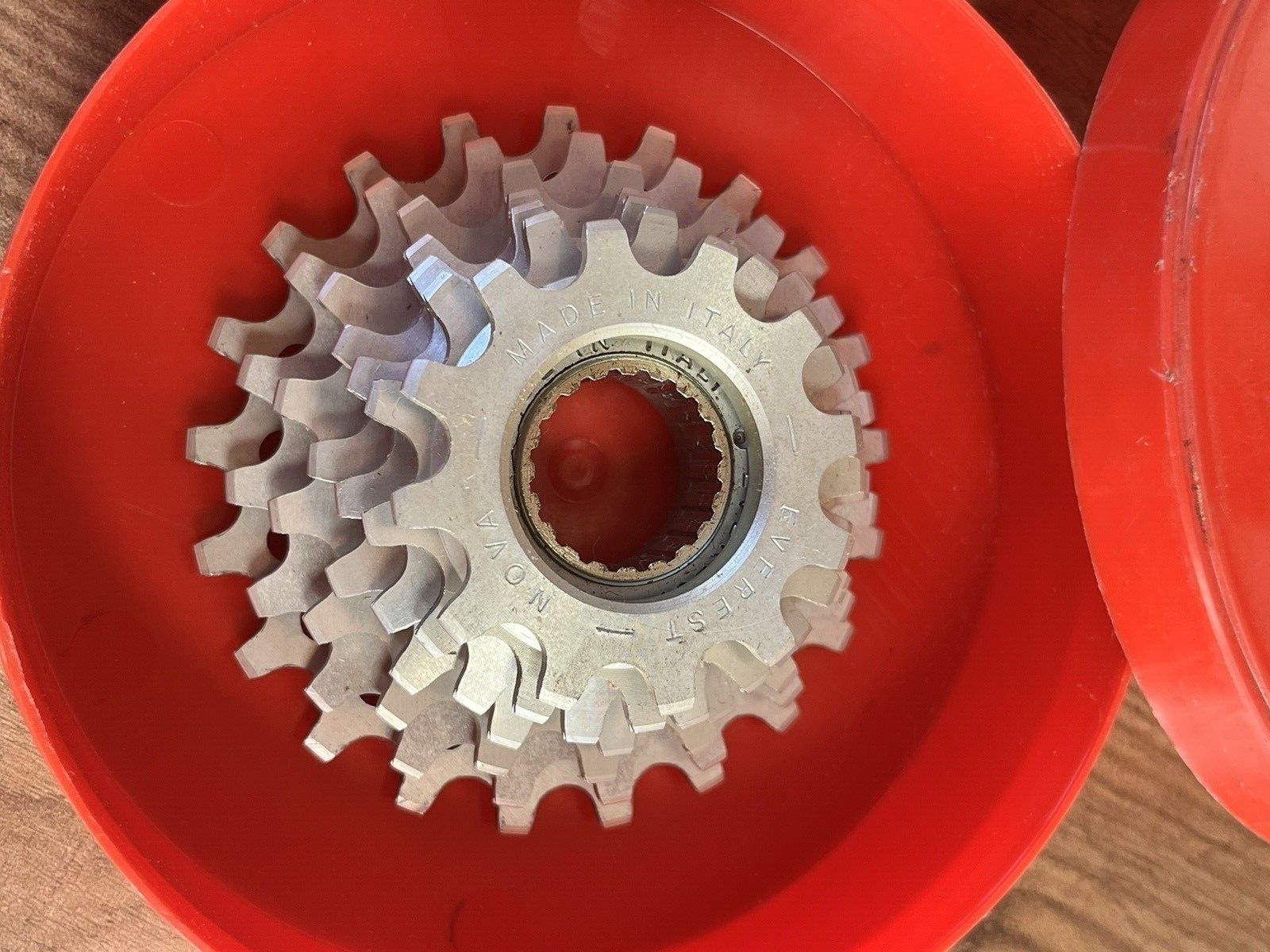

Der clincher silber Campagnolo Record Naben, Nisi Mixer, 4fach Speichenkreuzung, 36 am HR 32 am VR, zunaechst mit alten Veloflex Master und Regina 7fach cx gejuckelt aus eigenem Altbestand finalisiert, und dann
Maentel durch, Paar Vittoria Corsa Graphene 2.0 23c aufgezogen und einen nos&nip Everest Êxtraleggera Nova 7fach 214 g. 13-21 Zahn.
