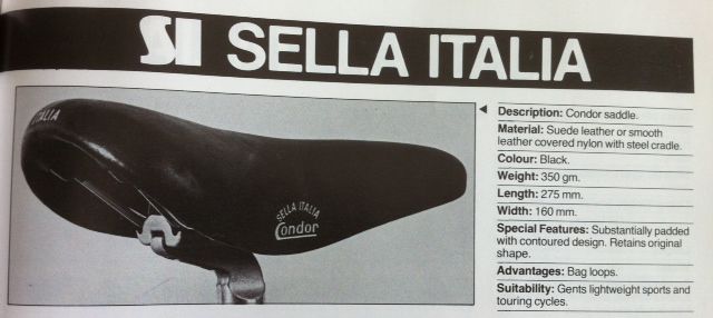

[...] kann es sein, dass der Concor aus naheliegenden Gründen sein Leben als "Condor" begann und aus rechtlichen Gründen umbenannt werden musste? MIr ist schwach erinnerlich, dass der mal so hieß...
Selle Italia hatte ein Modell Condor im Programm, vielleicht meinste den? Das Bild ist aus dem Katalog des U.S.-Importeurs Chicken&Sons, ca. 1983.
Ich kann mich durchaus irren*, was Condor = Concor angeht, das ist eine mittlerweile ziemlich alte Erinnerung und vielleicht habe ich mir da(mals) nur was zusammengereimt
*eigentlich ständig:)

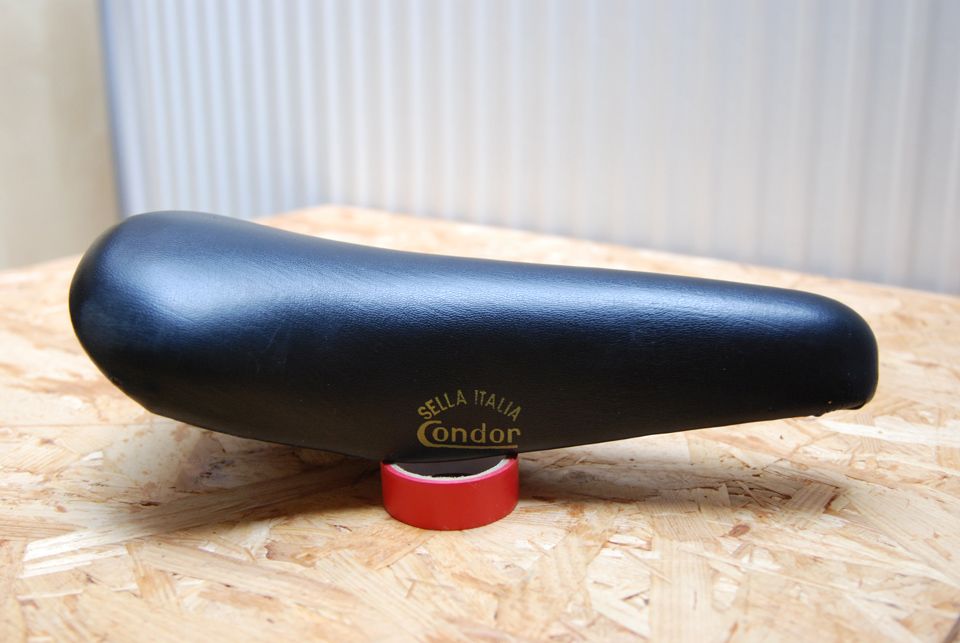

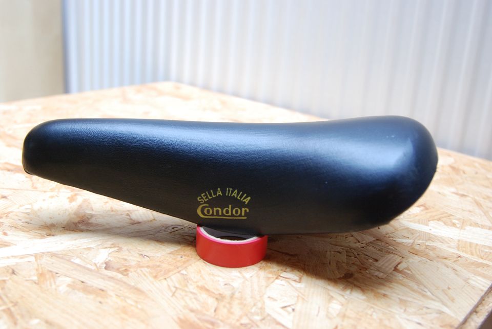

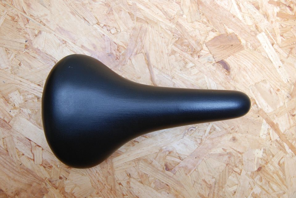

ich habe einen "Sella Italia Condor" in meinem fundus, und der hat wirklich gar nichts mit den "Concor" und "Laser" Sätteln von Selle San Marco zu tun.
komplett andere form (ähnlich Unicanitor & co), eher breit und ziemlich weich gepolstert. für meine sitzknochen trotzdem nicht das richtige, deshalb wird er wohl bald mal verkauft.
hier bilder:

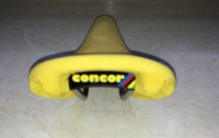

Die alten Modelle haben einen mit gelber Farbe eingeprägten Schriftzug, während die neuen stattdessen nur eine Art Aufkleber besitzen.
Bei diesem Exemplar wird es sich dann wahrscheinlich um einen Nachbau handeln, oder? :idee:
Gilt der dringende Bedarf an gelbem Gestühl für ein blaues Simoncini Stellare mit gelben Decals, Zügen, und - bitte um Quellenhinweise: gelochten gelben Griffbändern, als Notfall? :oops:
Edith (vulgo der Verkäufer) sagt, dass es ein neues Modell ist, das vor 2 Jahren erstanden wurde.

Nein, das ist kein Notfall. Man sollte eine schwarze Glattledervariante aus den späteren 80ern wählen. ;)

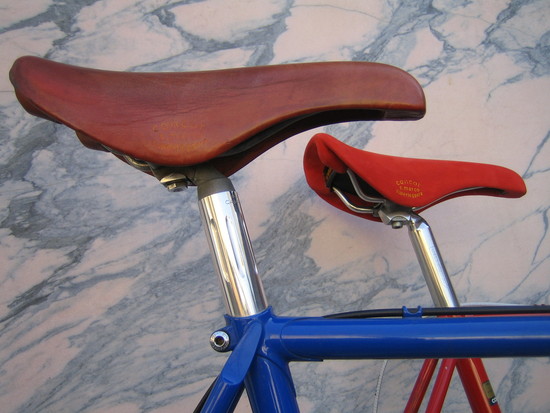

...ist tatsächlich nicht erlaubt. Nach der Exhumierung von der Sattelstütze kann eine Wiederbelebung auf diese Weise stattfinden:
Aus gleichfarbigem Leder (ggf. von der Innenseite des Sattels etwas vom Leder wegschneiden) einen passenden Flicken herstellen und zusätzlich eine gute Messerspitze in sehr kleine Stücke geschnittenes und zerriebenes Leder bereiten. Dann die zerriebenen Schnipsel/Krümel mit einem 2K-Epoxydharz (z.B. UhuPlus Endfest 300) gerade so einhüllen, dass sie klebrig sind. Dabei nur ca. gut die Hälfte der angegebenen Härtermenge zugeben, dann bleibt die Mischung nach dem Aushärten etwas elastischer. Ggf. die Harzmischung noch etwas einfärben, zur Not mit ganz wenig farblich passender Schuhcreme.
Dann Abriebstellen mit der Mischung füllen, falls die Stelle größer ist, den Flicken eindrücken und warten bis alles fest ausgehärtet ist. Überstehende Teile nach 24 Std. fein schleifen und je nachdem mit Verdünner, Sattelfett, Schuhcreme o.ä. behandeln und bei Glattleder polieren.
Hört sich schwierig an, hat bei mir aber 2 mal gute Ergebnisse geliefert.
Der vordere Concor Superleggera unten im Bild hat hinten rechts (linker Bildrand) so eine Reparaturstelle.
