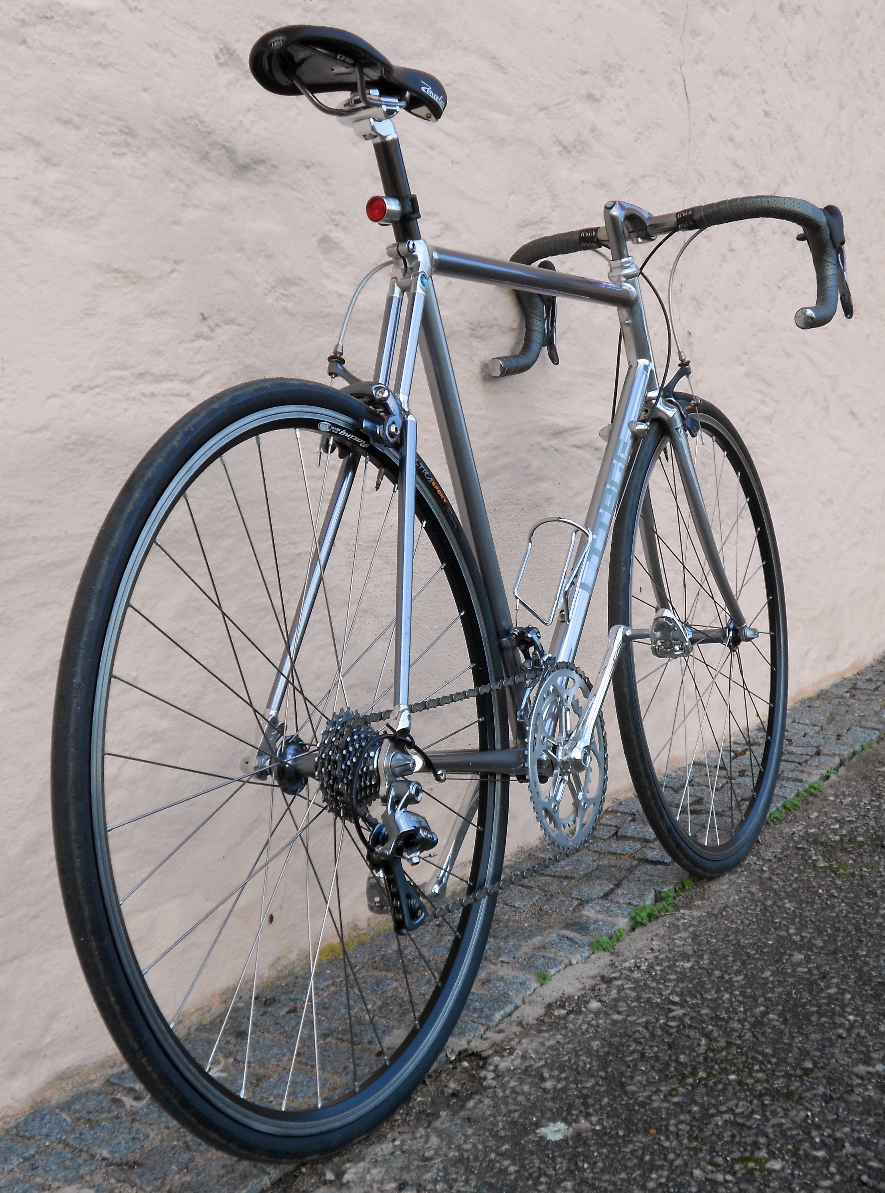

...mal ein Zwischenstand mit Trainings-LRS und den Budget Reifen Conti ultrasport II.
Ich denke das erfrischende Farbkonzept kommt rüber:
ein grelles mausgrau kombiniert mit schiefergrau und einer Abfolge aus neon-basaltgrau mit einem Schuß fehgrau.
Mit dem Sonntags-LRS kommt das ganze knapp unter 8kg, sehrwohl dieses gar nicht das Ziel war, da ja außer der Kurbel nur heavy stuff verbaut ist.
Schönes Rad! Zum Glück wurde hier ein farblich passender Steuersatz gewählt.
Bei der Stütze bin ich noch unschlüssig. Der Sattel ist allerdings ganz fies ;)
...die Stütze war ein Versuch, das graue Eloxal mittels Transparentlack nachzuahmen. Am blanken Testobjekt ist dies gelungen; an der farblos eloxierten Billigstütze ging das gründlich daneben.
Der Sattel ist der Colt Brooks unter den selle san marcos - auf den lasse ich nichts kommen, denn gewöhnlich ist langweilig.
Mittlerweile fand sich der farblich passende Fizik und auch die Stütze ist eine silberene ohne Seatback geworden.
Das Fahrgefühl ist knackiger als bei Vitus und Co - ich freue mich schon auf die erste RTF mit der grauen Maus.
schönes Rad! Sogar das Rücklicht passt dazu, als wäre nur dafür gemacht.

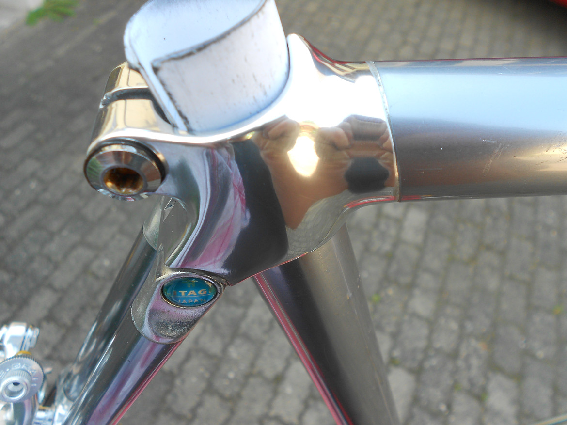

Ich konnte einen gebrauchten Rahmen von einem Kölner Kollegen (danke für die Geduld @roykoeln ) übernehmen und begann zunächst die bekannten Unterwanderungen an den Muffen ( die schon mancher NOS-Rahmen aufweist) zu bearbeiten. Erst nach einigem experimentieren kam ich dahinter, dass nur die Rohre farbig eloxiert sind und nach erfolgter Montage der komplette Rahmen eine Schicht Klarlack bekommen hat. Das heißt, man braucht die Muffen nur gezielt abzubeizen und hat sodann das nackte Aluminium zum polieren vor sich.
Starke Arbeit. .. Kannst du mir sagen mit was du genau poliert hast. Also welche körnung und Mittelchen ? Danke schonmal

Mir war's das jedenfalls wert, insbesondere weil's NOS war... Wenn er sehr gut ist, würde ich heute auch 300 oder so ausgeben. Aufpassen muss man bei den Muffen, die sind irgendwie beschichtet und darunter gibt es gern mal Korrosionsspuren zu bestaunen. Sieht aus wie Mäusegänge.
Hi, im Moment stehe ich vor einem ähnlichen Projekt. Hut ab, dein Litage ist fantastisch geworden. Wie hast du denn das mit der Einbaubreite (126mm) beim Hinterrad gelöst?
Bei mir geht auch ein 130er Hinterrad rein ohne viel Gewalt aufbringen zu müssen. Etwas auseinander drücken muss ich den Hinterbau dennoch.

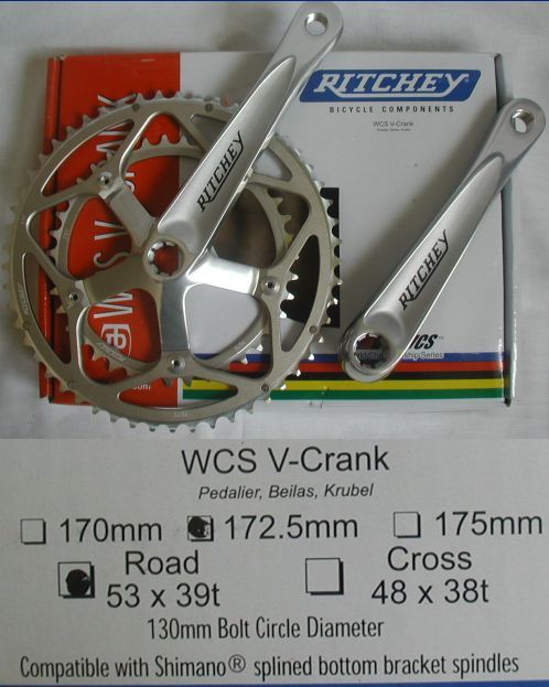

Zufällig habe ich auch eine ähnliche Kurbel in die Finger bekommen. Vielleicht wandert die auch bei mir drauf :)
