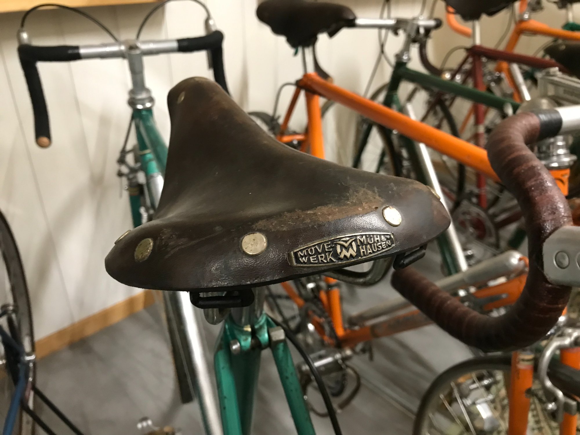

Also Bremsen , Alda sind zu bekommen und nicht teuer. Sattel ist der Möwe mit dem Schild wo die kleine Möwe drauf ist, schon problematisch zu bekommen. Schaltung eigentlich kein Problem, Renak 5 Gang, ist auch nicht so teuer. Vorbau Grüner auch nicht das Problem. Alda (Elgersburg geht auch, ist nur die Beschriftung der Unterschied) Umwerfer, im guten Zustand schlecht zu bekommen und wenn dann kostet der schon mal was. Schnellspanner Renak mit geraden Hebeln und der Mutter mit Plastikeinsatz. Klingel ist schon wieder ein Problem. LRS, wenn man keine Grünert hat einfach die Nachfolgerfelgen von MZ nehmen, macht kein Unterschied, Naben ganz normale 21 36 Renak Alu Naben. Alles in allem immer eine Frage was man reinstecken will.
Hätte es tatsächlich gerne wieder original.
Original lohnt sich auch bei dem schönen Rahmen. Im DDR Fahrradwiki steht an anderen Stellen auch, welche Bremsen, Schaltungen usw. in welchen Jahren verbaut wurden.
Rennfahrer sind allerdings nicht unbedingt in Werksausstattung herumgefahren, von daher ist eigentlich vieles möglich, auch Campagnolo- oder französische Teile. Sehr beliebt waren auch Brooks-Sättel.

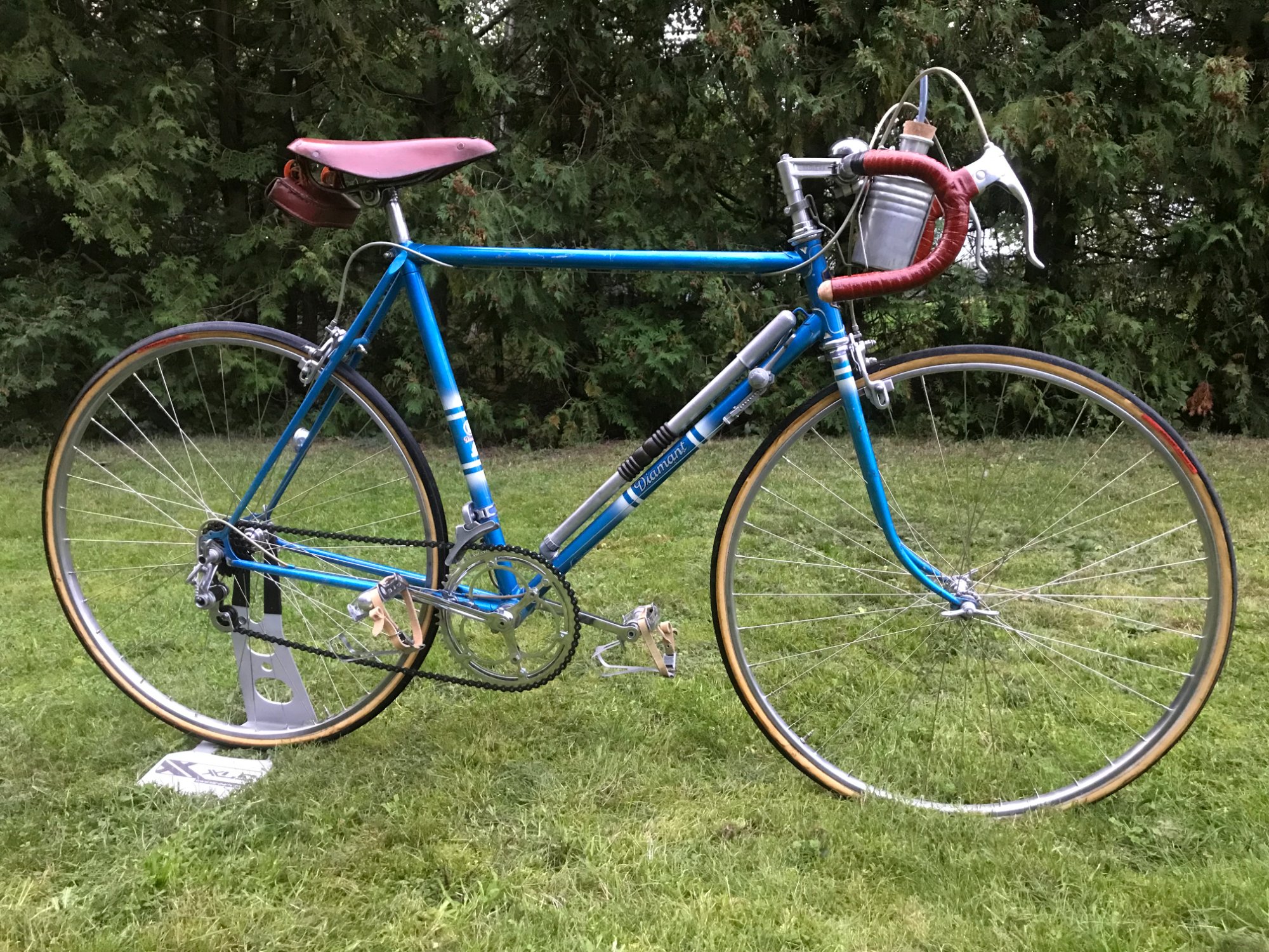

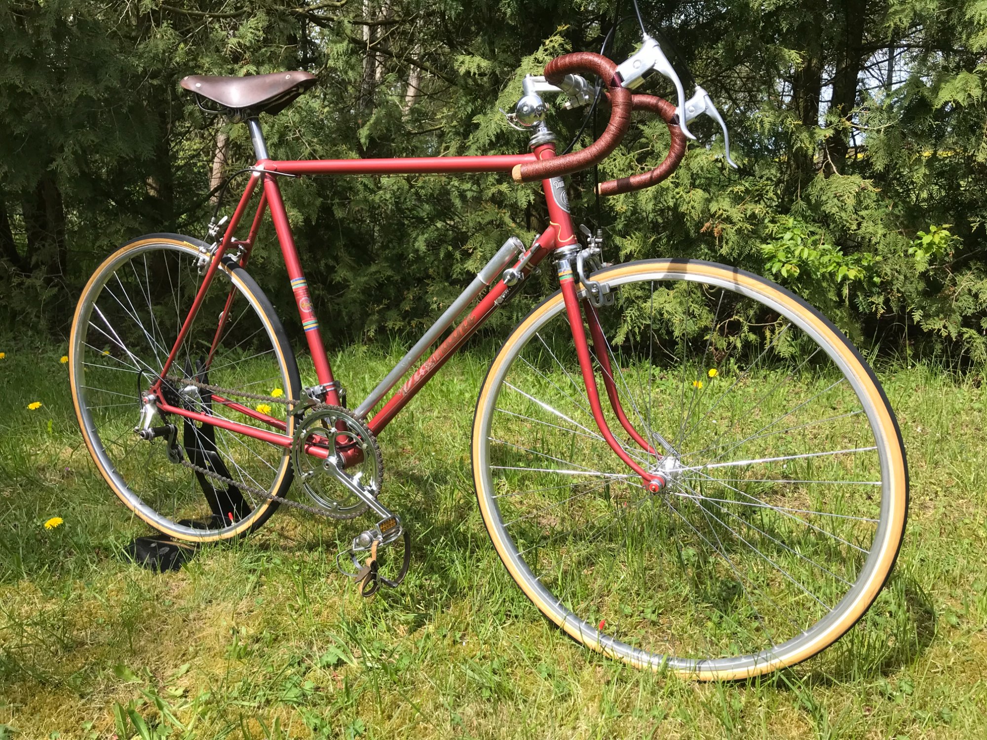

Ich hab mal vor ein paar Jahren 2 zusammen gesteckt, die muss ich aber irgendwann noch mal überarbeiten. Sollten damals vor allem erst mal als komplette Räder da stehen. Bremsgriffe entweder Doppelbolzen oder die Alda. Auch nicht so einfach zu bekommen, jedenfalls die Doppelbolzen.

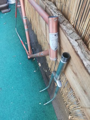

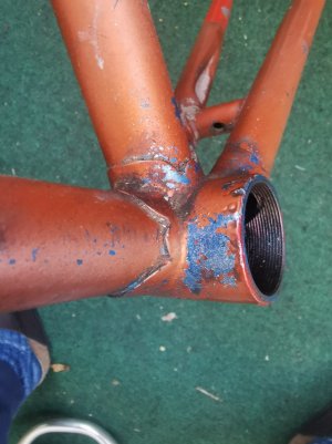

Ich habe hier ein Diamant 167. Laut Rahmennummer von 1954. Leider wurde dieser mal überlackiert. Der Originallack ist noch darunter. Auch ist wohl das Steuerkopfschild gewechselt worden, das derzeitige gab es ja erst ab 1956. Ich bin mir nicht sicher, was ich damit machen soll. Habe überlegt es einfach so zu lassen. Ich denke der Originallack wird nicht mehr gut erhalten sein. Ich habe auch nicht die ganz alten Anbauteile (Optima Schaltung etc.) um es originalgetreu aufbauen zu können. Hätte eher noch Teile da die ab ca. 1957 verbaut wurden, dazu würde ja auch die aktuelle leider nicht gute Lackierung passen. Hm habt ihr eine Idee?

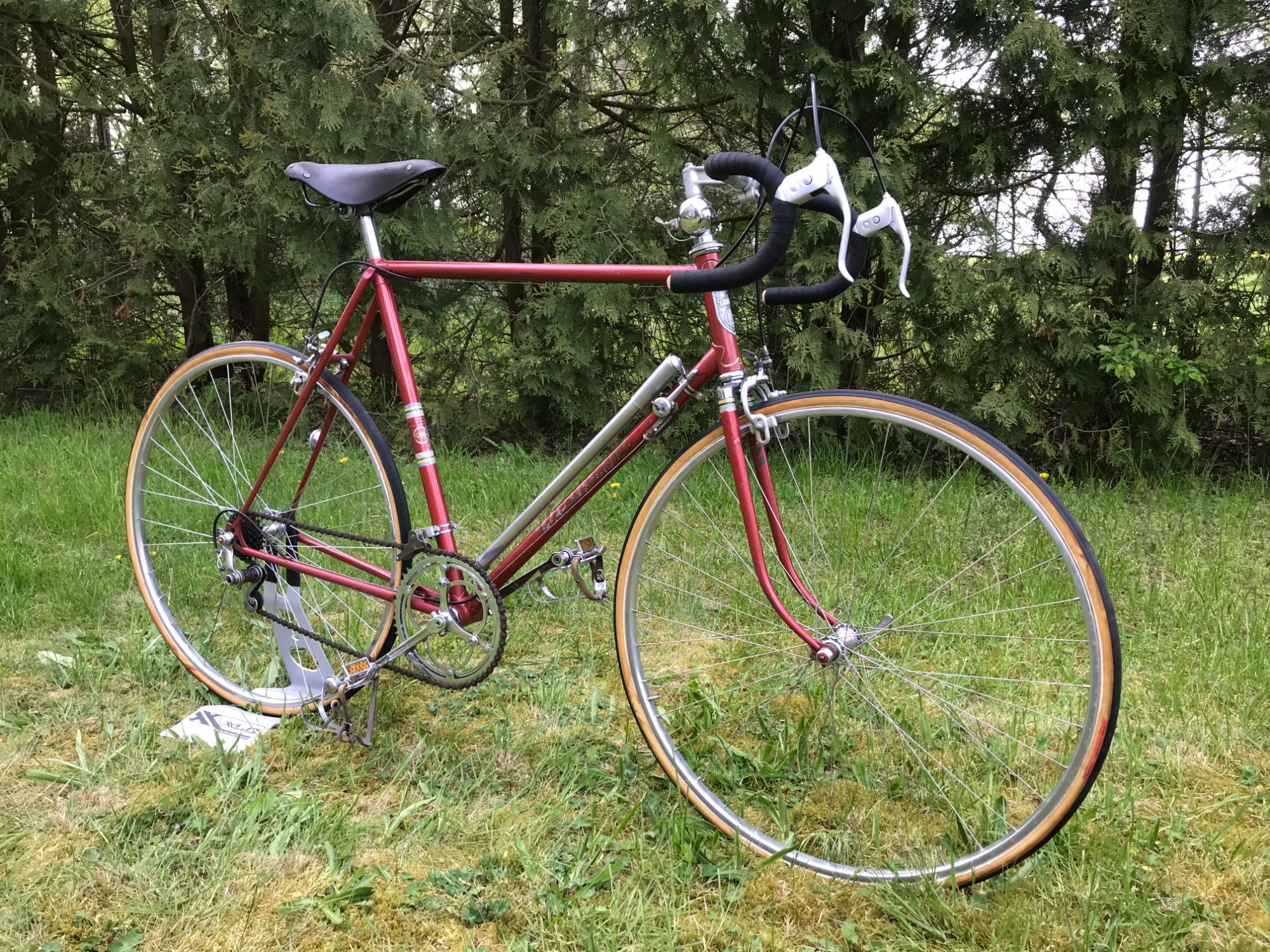

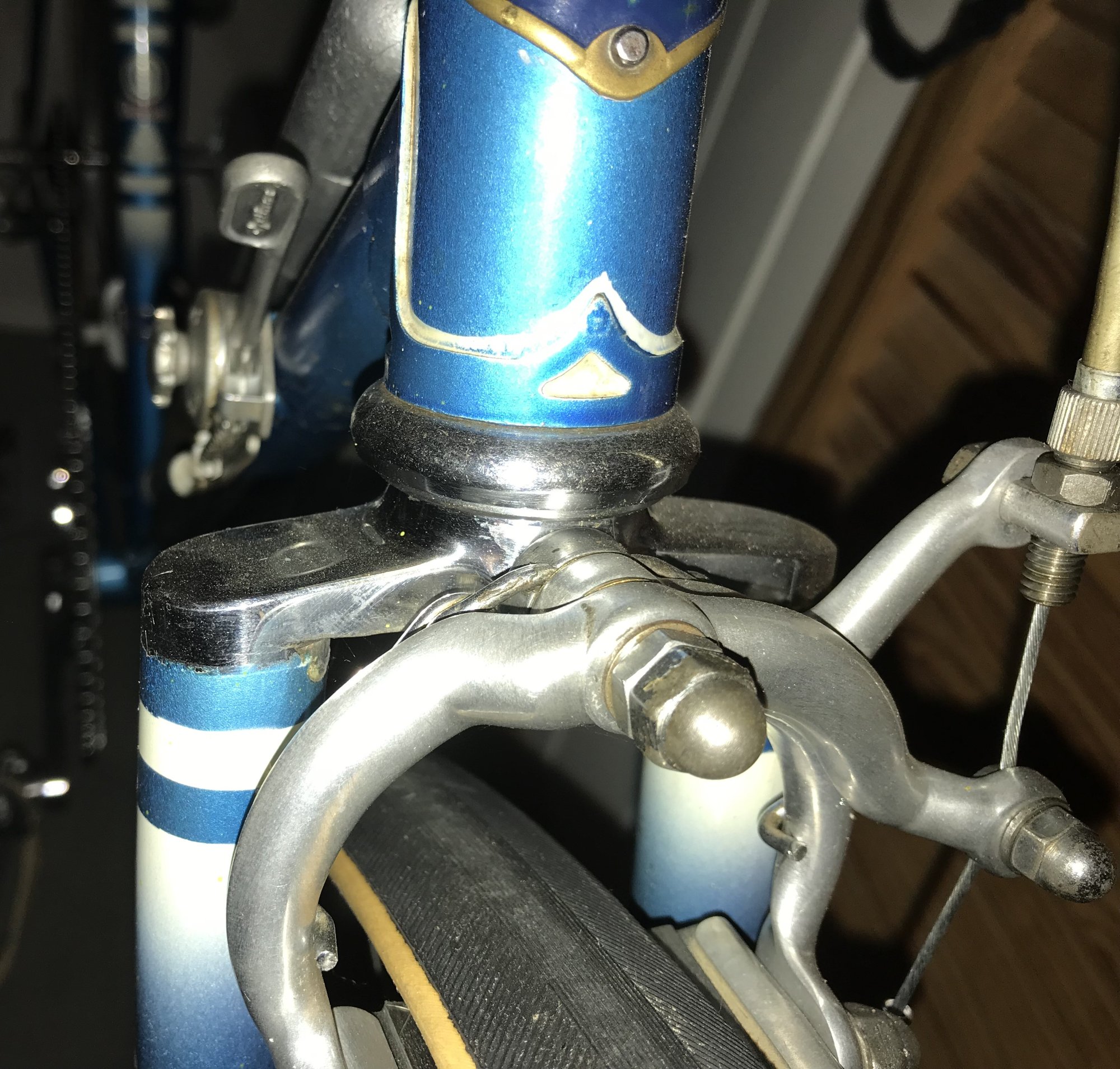

1954, 1. Produktionsjahr. Schon selten so was, gab wohl nur um die 500 Stück im ersten Jahr. Auf jeden Fall behalten, taucht im guten nicht mehr auf. Ich selbst habe gerade einen Rahmen aus 1954 beim Lackierer, lass es im original neu lackieren und bekleben. Ich werde es auch mit den entsprechenden Komponenten ausstatten (hab halt alles dafür da). So wie es aussieht ist die Gabel nicht die originale. Hier mal eins meiner 54er im original Lack.

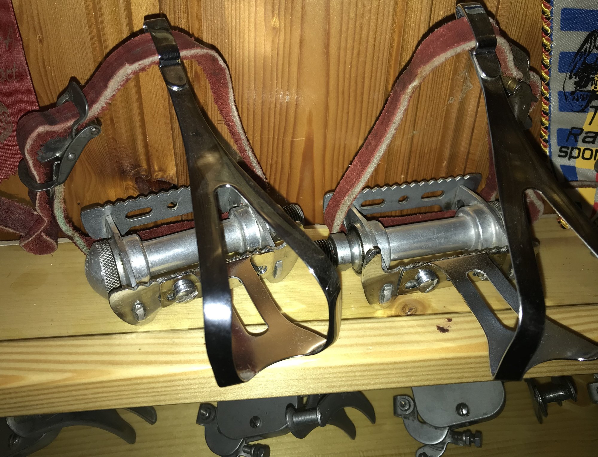

Danke für das Foto. Toller Zustand, sehr schick. Was sind denn da für Pedalen verbaut? Hm, wieso gehst du davon aus, dass die Gabel nicht original ist? War der Steg oben schmaler bei dem ersten Modell von 1954?
Ja, der Steg war schmaler. Auf dem Bild sieht es jedenfalls so aus wie die Gabeln danach, etwas stärker. pedale sind die FZTW 6080 verbaut. Grundkörper Alu und Trittbleche Stahl verchromt.
