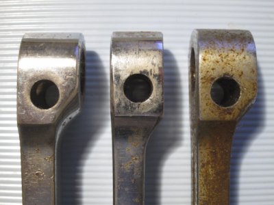

Nun zu meinem ersten "Problem". Das verbaute Tretlager mit hohlgebohrter Welle ist ca 125mm lang, scheint mir aber irgendwie zu kurz zu sein. Jedenfalls passt auf der linken Seite meine Kurbel nicht vollständig drauf, da nur ca 17mm herausstehen, die Kurbel aber ja schon 19mm stark ist. War das früher so oder gab es da mal andere Kurbeln?

Am Rennrad kann das mit Baujahr nichts zu tun haben da die Wellen ja nur in ca. 123mm und ca. 125mm sind. Die Lagerschalen mit dem dicken Rand kann also nur für Modelle wie z.B. Tourenrad sein wo die Wellen eh länger sind. Das wäre jedenfalls meine Annahme.
@Leander Weise
Schön, daß Du zu uns gefunden hast.
Neben den unterschiedlich dicken Schalen, wie von @PX200 beschrieben, gibt es auch verschiedene Kurbeln für Renn- und Sporträder. Die für Rennräder sind insgesamt zierlicher gestaltet und auch leichter.
Die bei Dir entscheidende Dicke an der Tretlegerwellenaufnahme ist bei der mittleren Kurbel 17,6 mm, die beiden äußeren haben 19,8 bzw. 20,3 mm.

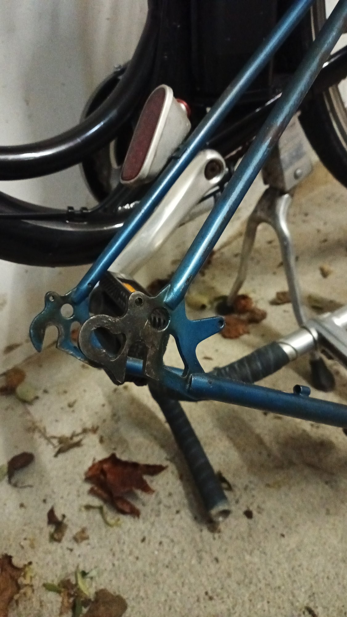

Hallo Ihr Lieben,
ich habe ein RR von 1957 bei mir in der Werkstatt. Es ist vollständig erhalten bis auf die Schraube, mit der das Optima Schaltwerk am Rahmen befestigt wird. Was auch immer auf der Rückseite des Schaltwerks in die Schwalbenschwanz förmige Aussparung reingehört, ich habe leider kein Foto gefunden, fehlt auch. Kann mir jemand einen Rat geben? Vielleicht hat jemand ein kaputtes Schaltwerk, an dem die Befestigung noch in Ordnung ist? Danke im Voraus!

Jetzt geht die Suche nach Bremshebel, Vorbau, LRS und Sattel los 😁
Schöner Fang, vor allem wegen den seltenen Schalthebeln. :daumen:
Lt. Deiner Rahmennummer ist es Baujahr 1962, damit kein Modell 167 mehr, sondern ein 35 707. Kennst Du das „DDR Fahrradwiki“? Hier findest Du (fast) alles, was Du über Diamant RR wissen kannst. Auch ein 1962er in Originalausstattung ist da abgebildet:
https://ddrfahrradwiki.de/Diamant_Modell_35_707
Wie willst Du es denn aufbauen, Original oder anders?
Danke, bin ich gerade am durchlesen. Hätte es tatsächlich gerne wieder original.
Für mich mal Neuland und brauche entsprechende Hilfe bei Teile usw.
