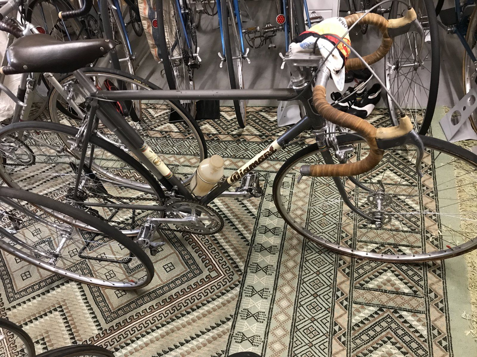

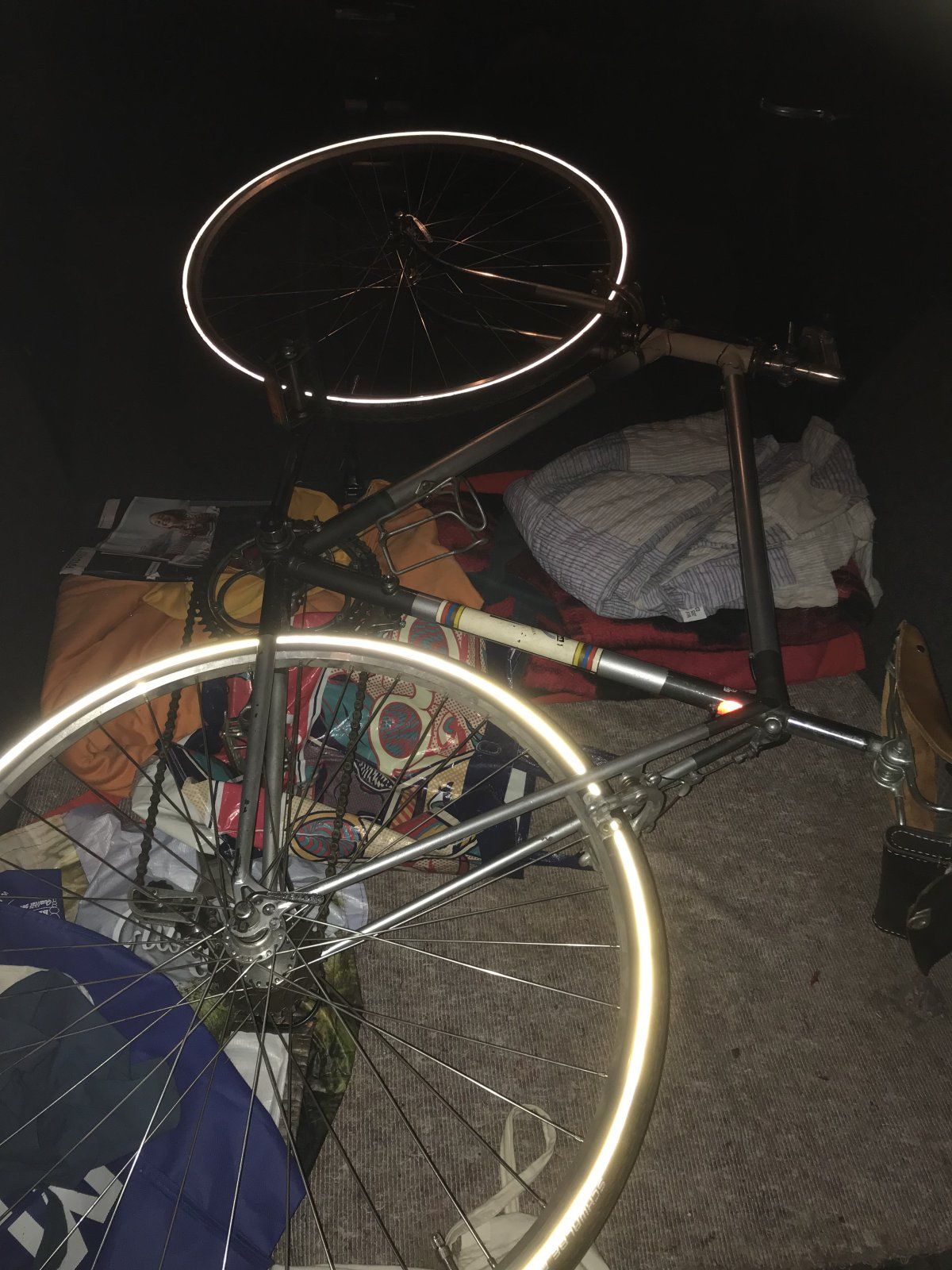

Das Hinterrad ist nicht mittig.
Nein, das Rad muß mittig sitzen. Dreh es doch mal um, wenn es dann immer noch nach links versetzt ist, dann ist der Hinterbau vom Rahmen verzogen.

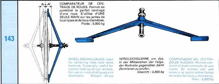

Hast Du eine Lehre, um die Mittigkeit des Rades zu überprüfen?
Hast Du mit der Fadenmethode überprüft, ob der Hinterbau gerade ist?
VAR Katalog, 80er Jahre
Wenn ich das Rad drehe, wandert die Außermittigkeit zur anderen Seite.
Gruß bagger

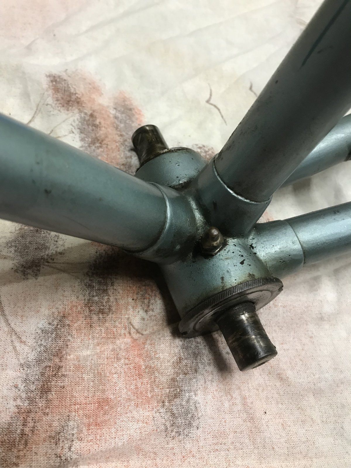

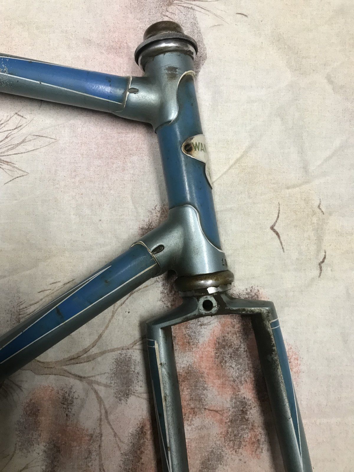

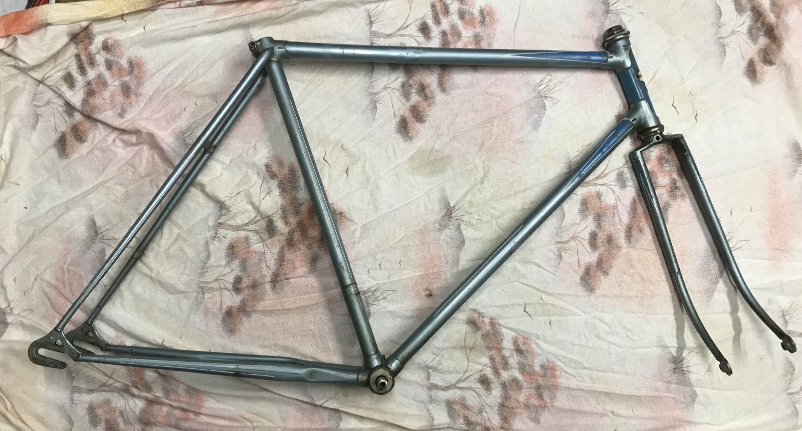

Hallo, ich weis wir sind hier bei Diamant. Eventuell könnt Ihr mir doch weiter helfen. Wanderer ist nicht meine Baustelledeswegen die Frage, um welches Modell handelt es sich, Bauj. ist 1937/38. Danke und Gruß
Könnte ein Wanderer Sportrad Modell H22 sein.
