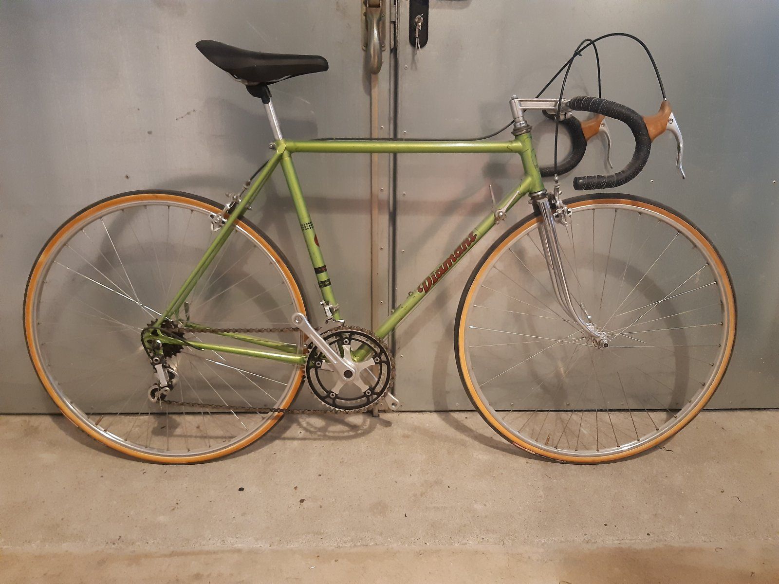

Zu einem der großen Fahrradtreffen in Chemnitz stand mal ein hellgrünes mit Rubingabel auf dem Platz.
Ich dachte, das wäre eines von dir gewesen.
Wenn ich mich richtig erinnere, hatte ich davon Fotos für's Wiki gemacht, aber mich dann doch gegen das Hochladen entschieden, weil die Ausstattung eher Richtung Rubin ging. Mal gucken, ob ich die Bilder wiederfinde.
War ich mit dem Ding in Chemnitz? Meins hat ne verchromte FF Gabel und Ostblockgeraffel dran. Walter, Tectoron.

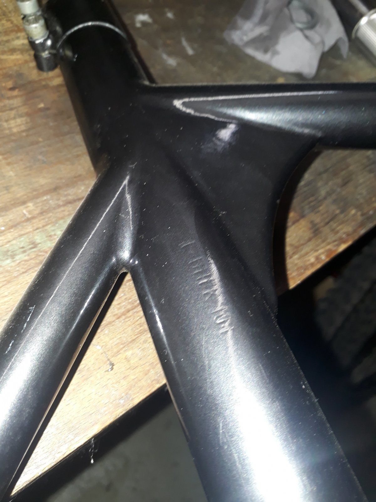

Genau, die sind graviert. Ich nehme an, daß der Verein irgendwann mal alle im Bestand befindlichen Rahmen bzw. Fahrräder kennzeichnen lassen hat. Vielleicht sogar mit derselben Maschine, mit der auch die Polizei das macht bzw. gemacht hat. Vielleicht hat(te) da jemand Beziehungen...
Ja, zumindest dürfte die Nummer gefräst und nicht geschlagen sein.
Hatte mal ein Textima, das hatte eine gleichartige Kennzeichnung, aber keine neue Lackierung danach.

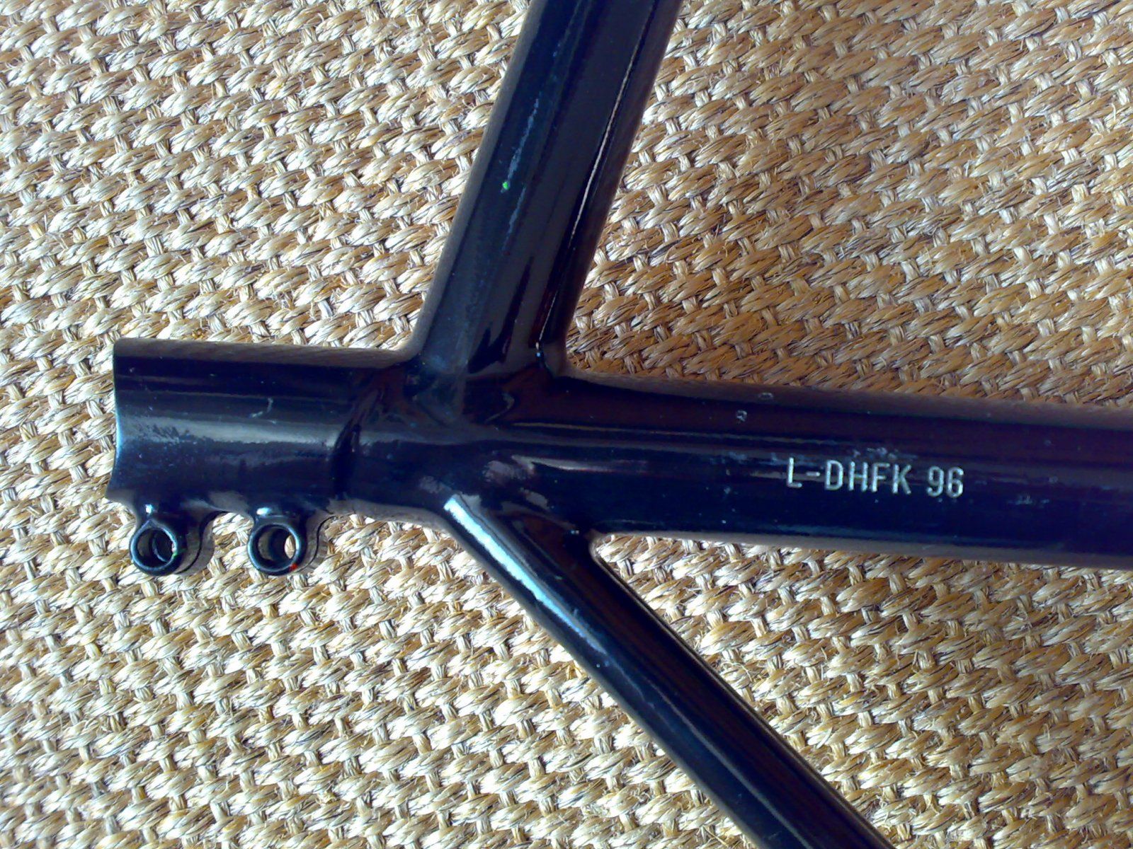

Ich habe auch so einen Gravur in einem schwarzen Textima-Rahmen (Foto reiche bei Gelegenheit nach). Ich vermute die Gravur stammt von der Deutschen Hochschule für Körperkulter in Leipzig, die noch bis Ende 1990 bestand und übernommene Rahmen so "registrierte".
Ich weiß nicht, ob die Hochschule selbst eigene Räder hatte. Die DHfK ist ja dann als „Sportwissenschaftliche Fakultät“ in die Universität Leipzig integriert worden und damit wären wahrscheinlich auch diese Räder in den Besitz der Uni Leipzig gekommen. Die Sportwissenschaftliche Fakultät befindet sich übrigens bis heute auf dem ehemaligen DHfK-Gelände.
Ich halte es aber für wahrscheinlicher, daß die gekennzeichneten Räder dem SC DHfK gehör(t)en, und dieser Verein besteht ja mit vielen Sportarten und auch dem Radsport bis heute. https://scdhfk.de/der-verein/geschichte/
Der SC DHfK kennzeichnet seine Räder z.B. auch mit Lackierungen in grüner Vereinsfarbe (da gibt es ein paar grüne Diamant-Bahnräder, v.a. für Kinder und Jugend), ich selbst habe ein blaues Bahnrad mit einem grünen Farbkleks unterm Tretlager. Dessen Vorbesitzer ist in den 80er Jahren im SC DHfK gefahren.
Ja, das war das, aber 2015 war noch mehr Campagnolo und Gipiemme dran, deswegen hatte ich das mit dem Rubin assoziiert. ;)
Bei der Gabel müssen wir uns drauf einigen, dass die seltsam ist: Die Ausfallenden sind meines Erachtens welche vom Rubin und keine modifizierten Friese-Ausfaller. Der M26-Schaft und die deutliche Vorbiegung der Gabelscheiden scheint eher der klassischen Diamant-Gabel zu entsprechen.
Wahrscheinlich wurde die irgendwann mal umgelötet und dann verchromt.
Ich bin mir gerade nicht 100%ig sicher, welche Gabelenden mein 711er im Depot hat, glaube aber, dass es beschriftete Friese-Ausfallenden sind. Wahrscheinlich sollte ich es mal wieder ans Tageslicht holen und nur den Rahmen fotografieren, damit wenigstens irgendwas an Bildern ins Wiki kommt.
