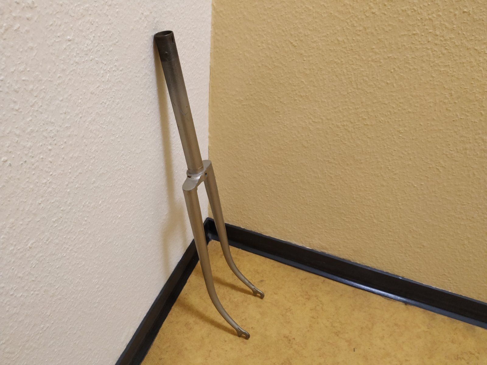

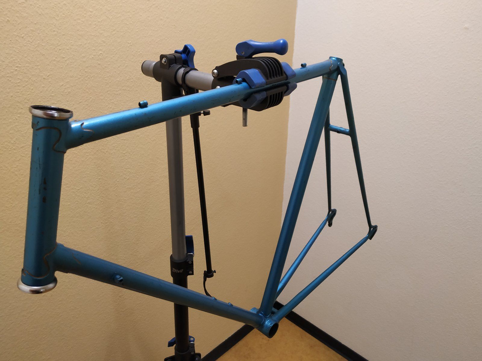

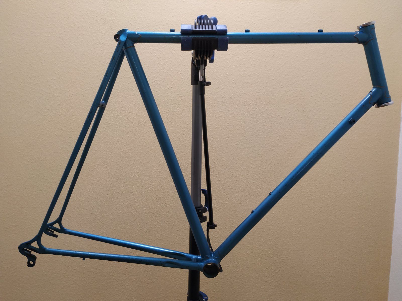

Hallo Gemeinschaft,
habe noch ein überarbeitetes Rahmenset übrig, das ich gern gegen etwas "zahmeres" tauschen würde und wollte zunächst hier mal nachfragen.
Tippe mal auf Überarbeitung bei RBL oder Niemann (?)
Rahmen:
  • RH61, BJ 1975
  • Einbaubreite 126mm
  • Rücklichthalter abgelötet
  • Hinterbau gekürzt

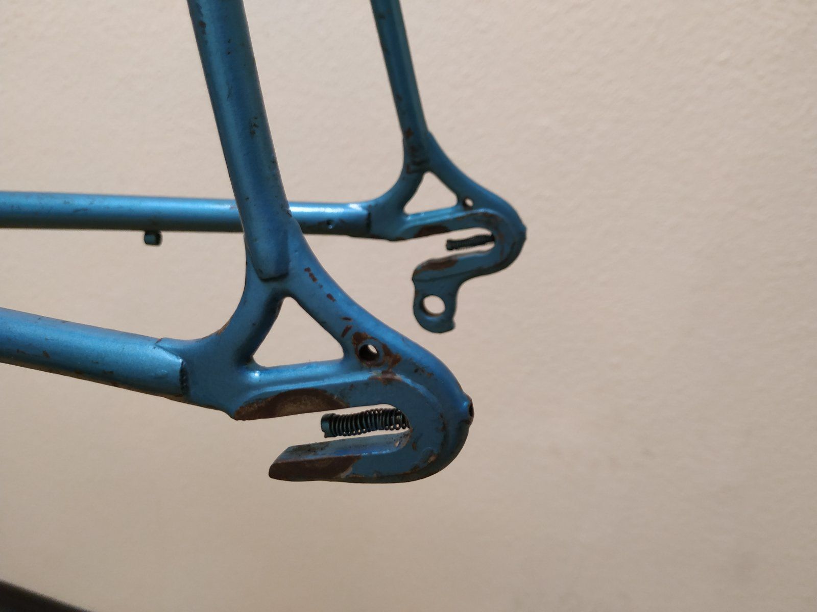

  • Campagnolo Strada-Ausfallenden mit Schaltauge
  • Bowdenzugführung für Bremse auf Oberrohr angelötet (3x)
  • Flaschenhalter am Unterrohr
  • Schaltseilführung unter Tretlagermuffe und unter rechter Kettenstrebe
  • Schalthebelsockel mit 4-kant angelötet
  • leichte Dellen im Bereich der oberen Sitzstreben

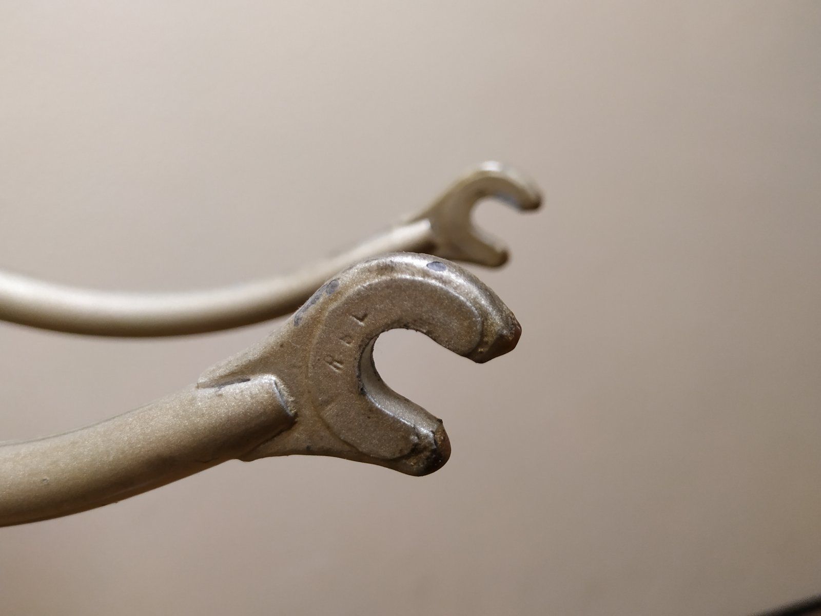

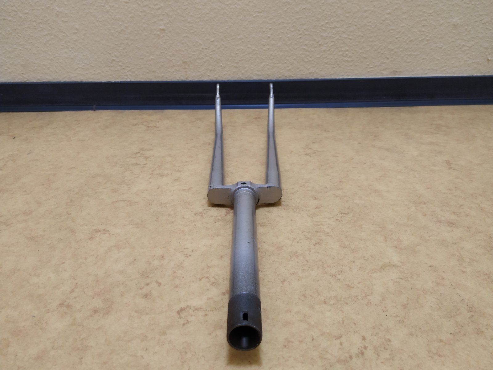

Gabel:
  • RBL (gekürzt mit RBL-Ausfallenden)

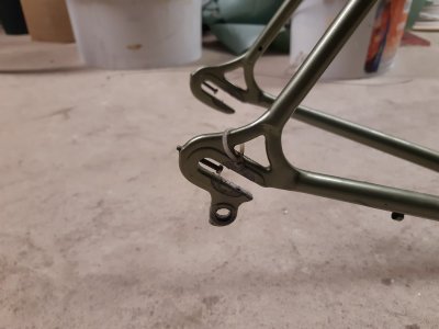

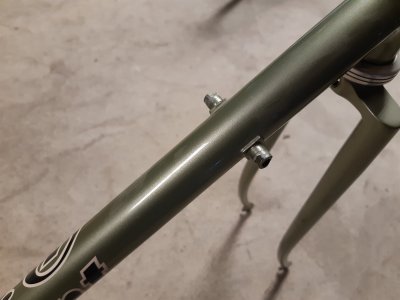

Denke, das ist nen halbseidener Nordstrassenumbau. Die Campaenden haben die noch ewig verbaut und die gedrehte Zugführung spricht auch dafür. Das Diamantblau auch. War mal ein Bahnrahmen, was?

Nordstraßenumbauten tagen doch aber im Normalfall keine Diamantnummern mehr? Oder irre ich mich da...
Campa Enden gab es auch woanders, wobei ich dir im Prinzip trotzdem zustimmen würde :)

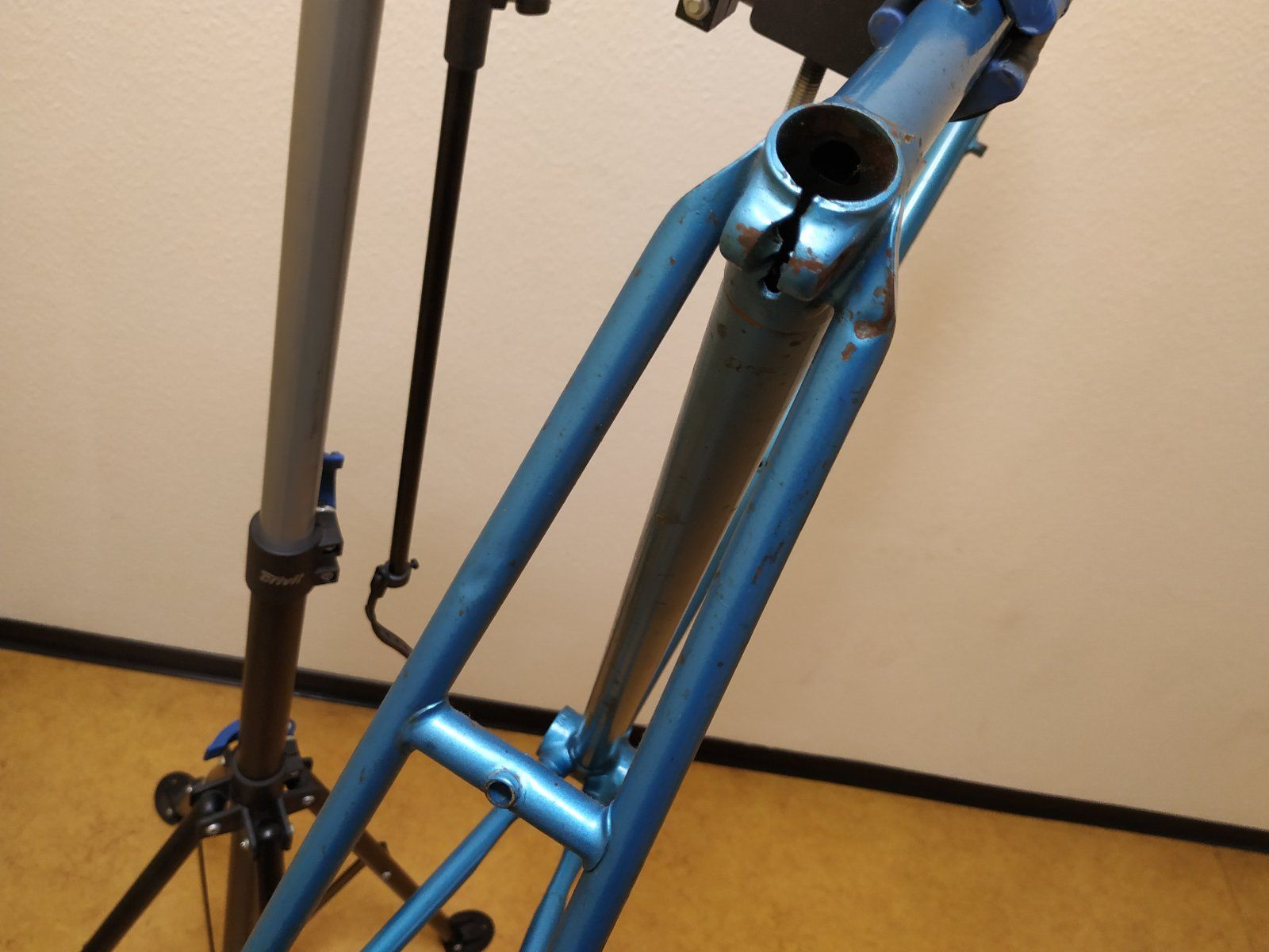

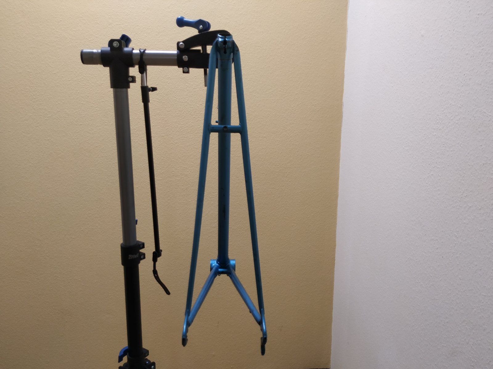

Danke für euren Input. Kann zum Diskurs selbst nicht viel beitragen. Hab das Set vor einiger Zeit mal kurzentschlossen aus der großen oder kleinen Bucht gefischt, dort gab's dazu keine weiteren Infos.
Woran kann ich im vorliegenden Zustand zweifelsfrei erkennen, ob es mal ein Bahnrahmen war? Geometrie/Gewicht?
Also der Steg zwischen den Kettenstreben hat eine Bohrung für Schutzblechmontage, würde jetzt mal vermuten, dass zumindest das auf einen ursprünglichen Straßenrahmen hindeutet?
Wenn die Kettenstreben 22mm haben, isses ein Bahnrahmen
Die ganz offiziellen nicht, nein. Aber wegen ein paar anderen Ausfallern werden die nicht so viel Ruß gemacht haben
Also ich finde, dass nur das Wechseln von ein paar Ausfallenden irgendwie nicht ganz zur Nordstraße passt. Belegen kann ich das aber nich - alles kann, nichts muss!

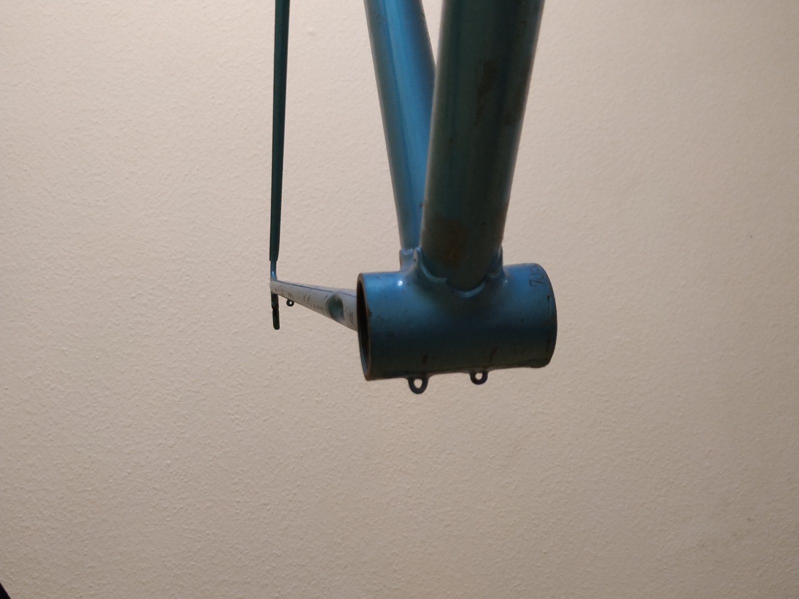

Diese seltsam versetzten Schalthebelsockel hat mein Rennrad aus der Nordstraße auch. Ebenso die Ösen unter dem Tretlager zur Zugführug wie bei @saalemöve
16106364425693855840907150218682-jpg.884763
Deswegen ja. All die kleinen Details, die so typisch NS sind. Sag ja nicht, das der dort regulär bebaut wurde. Aber aus dem Dunstkreis isser allemal.

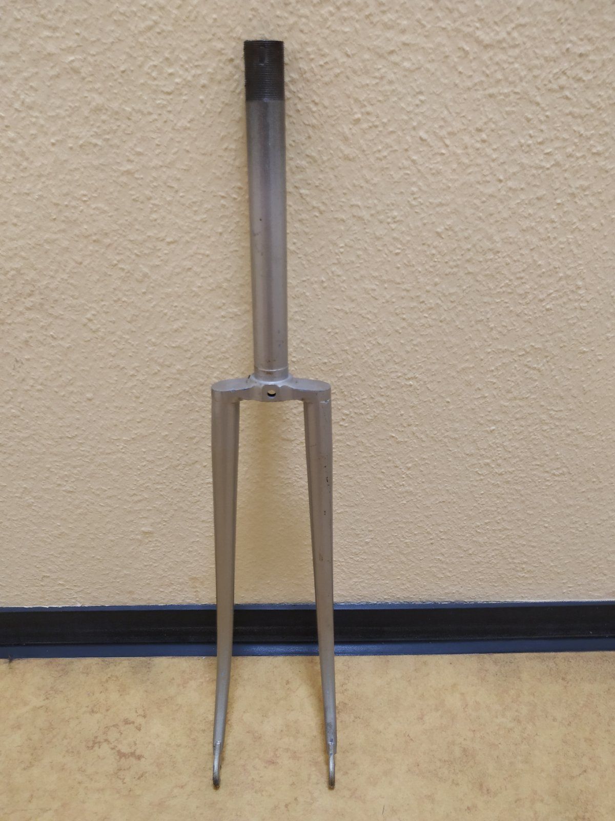

Also mich überzeugen die kleinen Details nicht zu 100%. Die gedrehten Hülsen findet man auch häufig an Rahmen von Elsner, RBL, Niemann und Co. Ein überwiegender Teil an NoStra-Rädern mit außenliegender Führung verfügt zudem über die "gespaltenen" Ösen. Das ist also in meinen Augen kein eindeutiger Beleg -weder dafür, noch dagegen. Ebenso wenig die angelöteten Rahmenschalthebel 🤷‍♂️
Auch der Wechsel der Ausfallenden ist kein Alleinstellungsmerkmal. Campagnolo Enden lassen sich auch an Rädern von anderen Werkstätten finden.
Folglich ist das alles nur ein schwammiges hätte/würde/könnte/sollte.
Man kann natürlich nicht ausschließen, dass ein NoStra-Mitarbeiter nach Feierabend für ein Päkchen Kaffee die Arbeiten vorgenommen hat, allerdings habe ich noch nie ein Rad mit klarem NoStra-Bezug gesehen bei dem noch die Diamant-Nummer auf dem Gehäuse stand. Wenn zudem auch noch die (originale?!) Gabel des Rahmensets Gabelaugen von RBL trägt, sollte man wohl eher in diese Richtung denken.
Das ist zumindestens meine Meinung...
