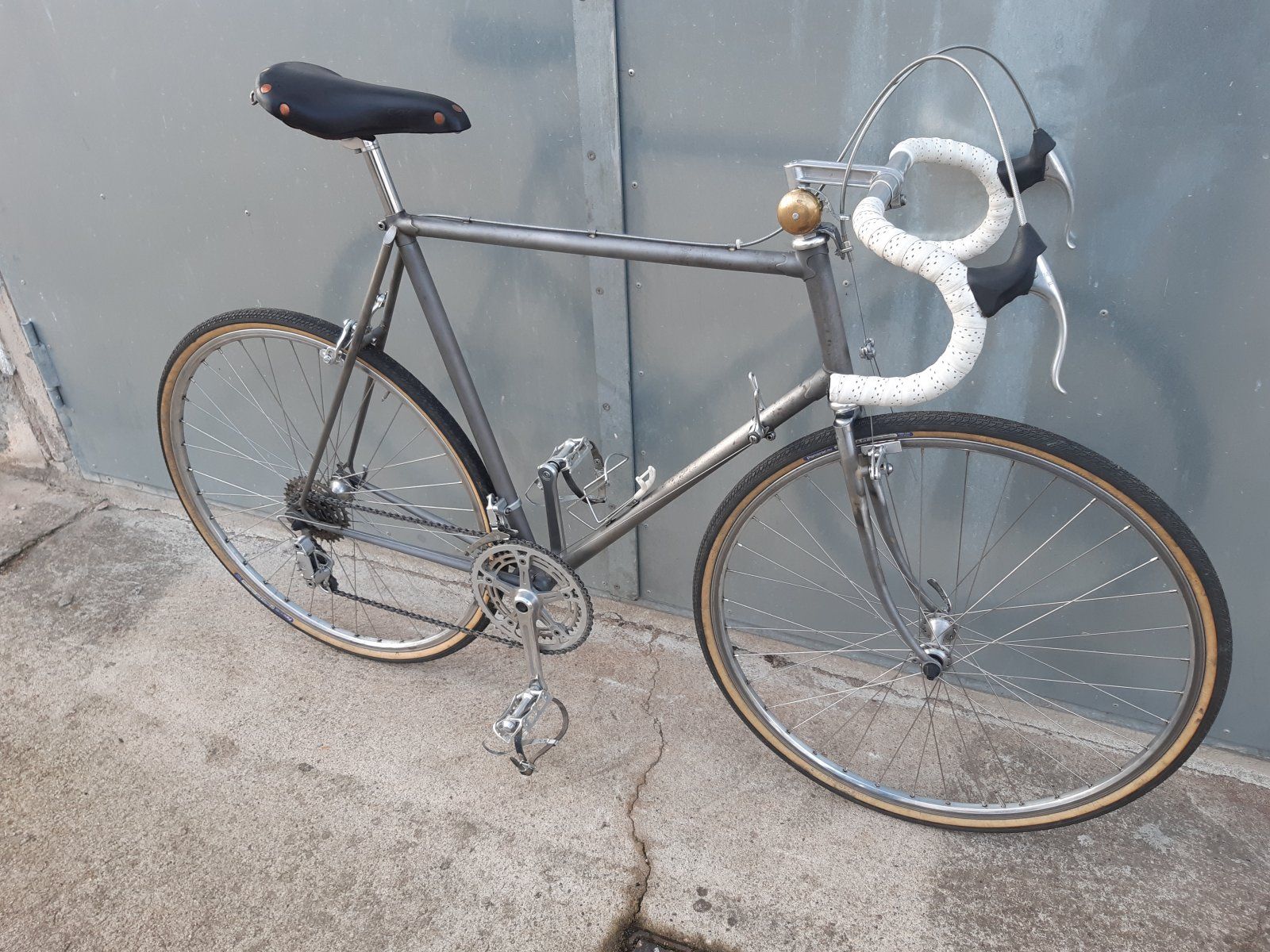

...merkwürdig, so ohne Gegenhalter an der Kettenstrebe und Führungen auf dem Oberrohr (vllt. ein Bahnrad mit neuen Ausfallern?), obwohl es so modern aussieht. Leider sind auf dem Foto für mich keine Details erkennbar bei dem Rad.
Es ist ein Bahnrad Baujahr ´89 gewesen, wurde aber irgendwann einmal von Unbekannt Modifiziert. Größere Bilder gibt es in meinem Album.
schöne Farben auf jeden Fall :)
Da muss ich dich leider enttäuschen, die werden nicht Bleiben. Das Rad hat so einige Lackschichten drauf und auch einige Abplatzer die ich nicht mehr reparieren kann. Deshalb kommt eine Neue Farbe und ein neues Dekor. Vllt. mache ich dazu noch einen eher langwierigen Aufbaufaden.
Ahoj! Das „Qualität aus Sachsen“ hab ich am Sportrad aus Anfang 90er... auch das Pink 😁 ...
Das ist gut, dann geht nichts verloren. Leider habe ich gar keine Geschichte zu dem Rad und es hat noch ausreichend Verbesserungspotential.

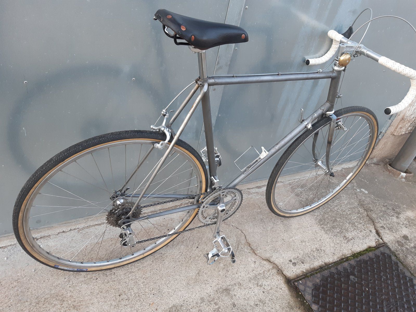

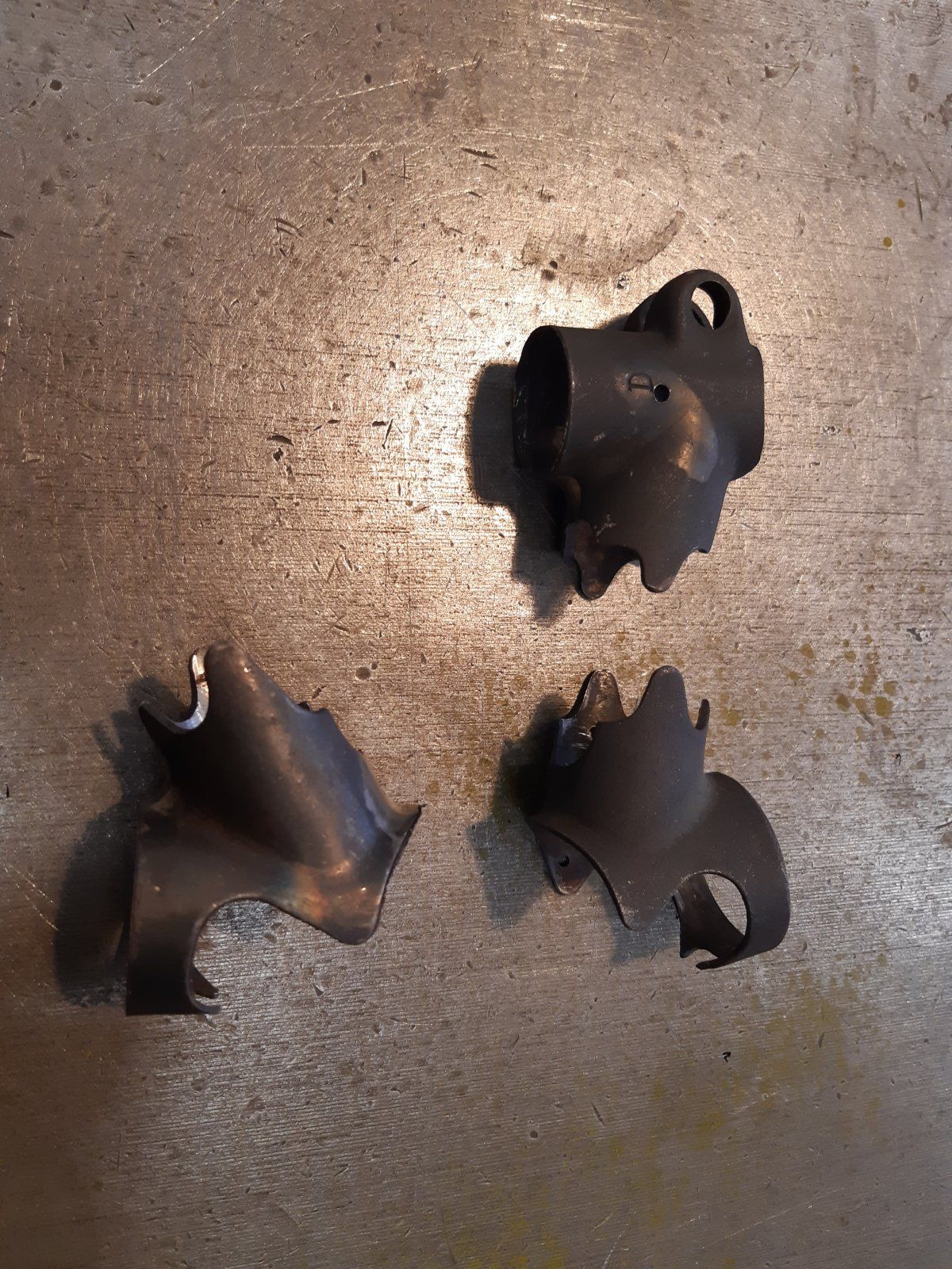

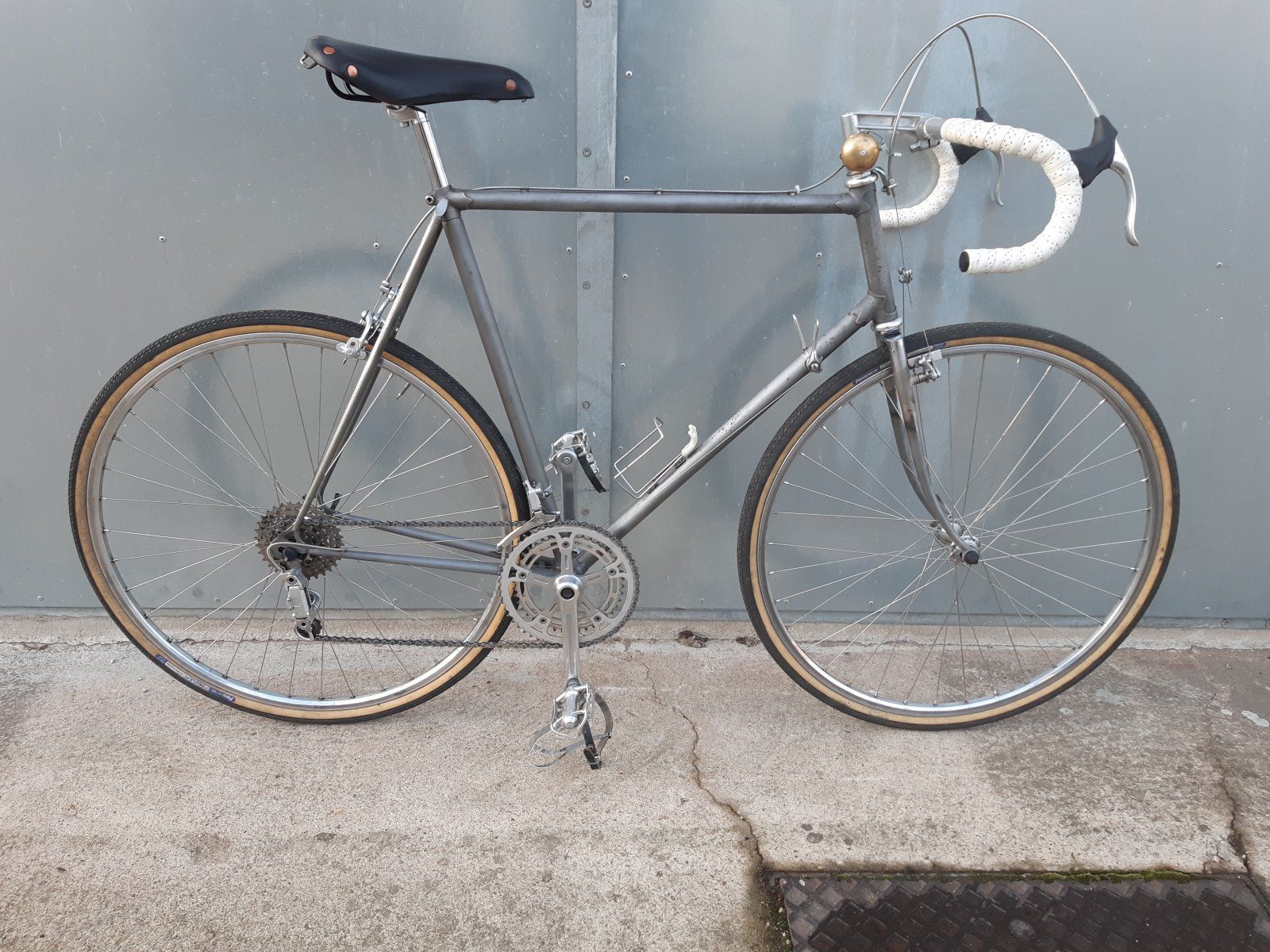

Weil neulich mal die Sache mit den Crossern wieder aufkam(wetterbedingt?) - hier mal mein Beitrag. Mein Versuchsrahmen, der schon alles Mögliche war, als Schlechtwegehobel. Crosser wär zuviel gesagt. Wenn das mit den Cantis so funzt, mach ich das nochmal richtig.
Lötest du dann auch hinten Sockel an?
Ich glaub, ich bau lieber nen extra Rahmen..Hab da noch nen ziemlich vermurxten Bahnrahmen zu liegen. Hab mich köstlich amüsiert, das da 35 er Reifen reinpassen.. Mal schauen, ob das überhaupt was für mich ist. Aber hier gibts so schöne Waldwege..

Sockel vorn sehen jedenfalls ganz hübsch aus.

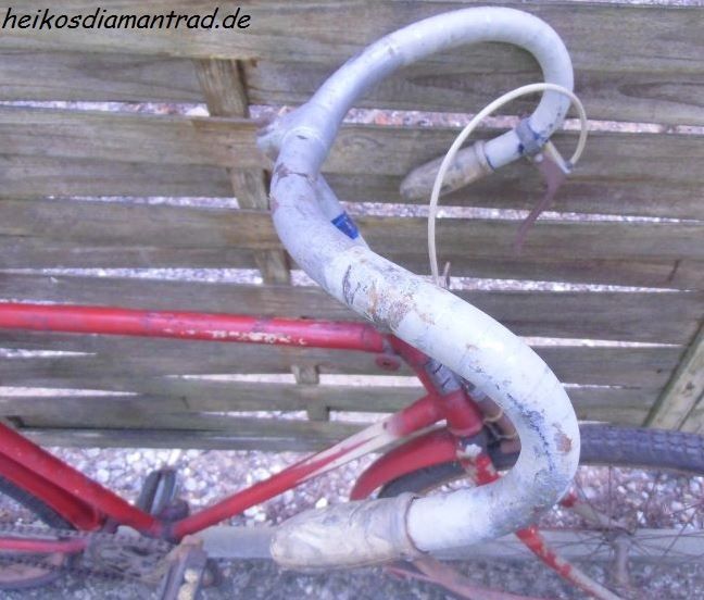

Ich nutze die Zeit zwischen den Jahren gerade für die Konzeption eines kommenden Projekts.
Dazu die Frage, ob es heute einen Rennbügel in klassischer Diamantform aus aktueller Produktion zu kaufen gibt oder zumindest etwas, was dem nahe kommt? Gerne auch für Vorbauklemmung.
Bin bislang in keiner Weise fündig geworden leider :(
Danke euch!
Quelle: https://www.heikosdiamantrad.de/Diamant-Modell100.htm
Frohe Weihnachten, die Herren! :)
Danke euch!

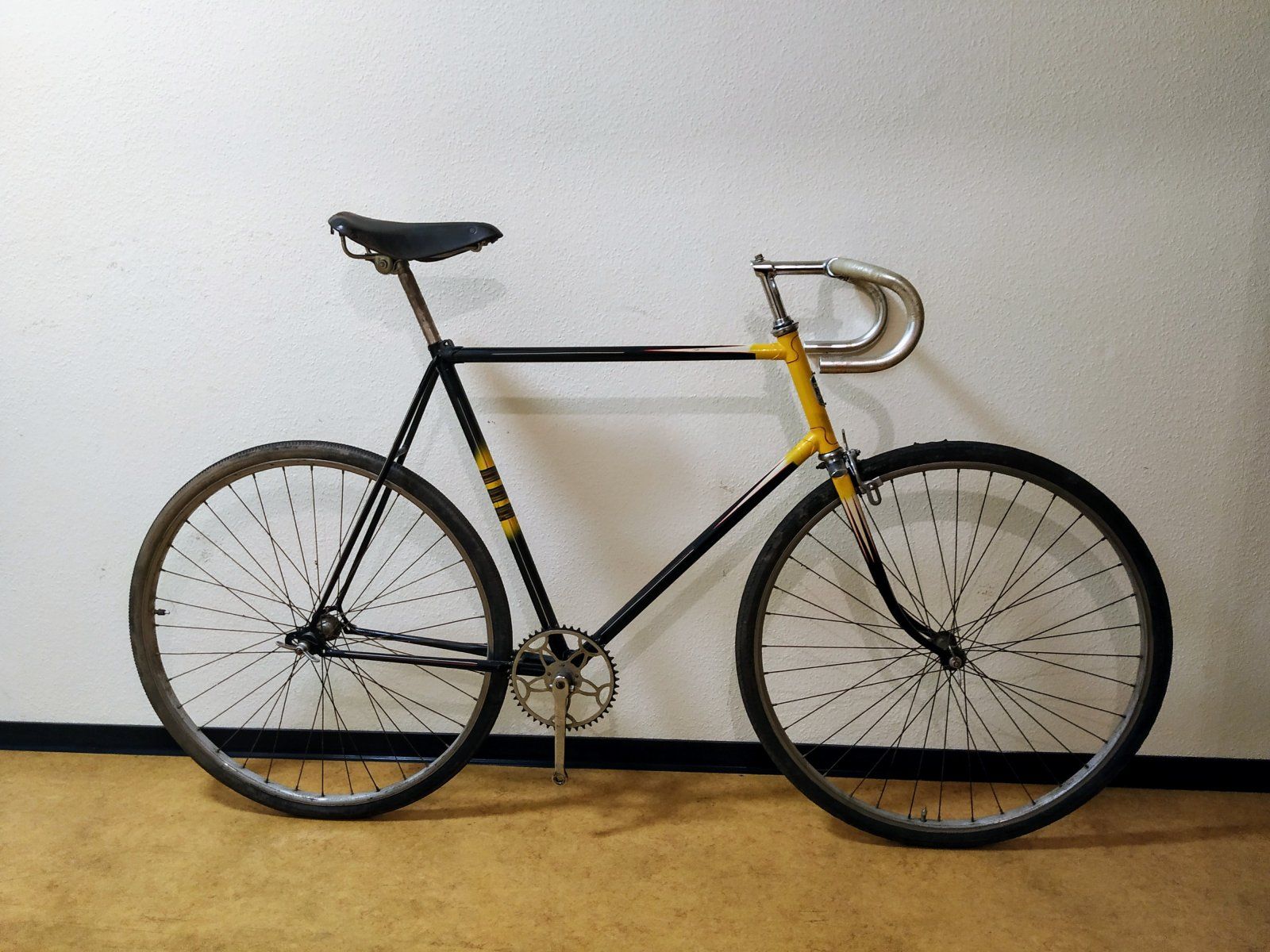

ui, das könnte schwierig werden. nachgeschaut hab ich jetzt nicht aber guck doch mal, ob SOMA etwas in der Art im Programm hat ..
Danke für die Tipps! Der Lauterwasser-Lenker ist mir bei SOMA auch schon aufgefallen. Wäre ein denkbarer Kompromiss.
Hier liegt nämlich schon seit einiger Zeit der Rahmen von einem Modell 8 und nun hab für das Projekt mal wieder Feuer gefangen.
Habe über einen Aufbau im Stil eines Modell 66 gedacht, aber angesichts der schwierigen Lenkersituation könnte es sich auch in Richtung Randonneur entwickeln. Ich werde mal noch ein wenig überlegen.
Habe das Rad für das Foto nur mal mit ein paar Komponenten zusammengesteckt. Das Endergebnis wird davon aber abweichen.
