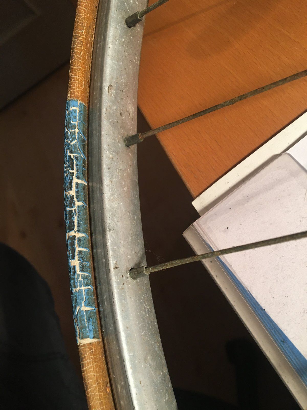

Moin,
bei meinem jetzigen Diamanten werde ich mich zum ersten Mal an Schlauchreifen wagen.
Hat jemand einen Tipp für einen geeigneten Reifen, möglichst mit brauner Flanke? Was für einen Kleber verwendet man hierzu?
Danke Euch!
Eike
Moin,
Danke Euch!
Eike
Conti Giro oder welche von Vittoria
Kleber entweder Klebeband (Tressostar oder andere) oder Mastik One von Vittoria
Edit: Felgenbreite beachten, MZ hatten 22mm?
Ich fahr gern 20 mm, würde dann nicht so gut passen, daher fiel mir das noch ein.
Danke! Dann werde ich mal die tufo ordern und mich daran versuchen! Bin gespannt... 😀
Gibt es noch wichtige Hinweise zur Beachtung?
Ansonsten würd ich mir einfach ein youtube-Filmchen dazu suchen und stumpf nachahmen... 😉👍
Mit stinkender Nitroverdünnung bekommst du alten Kleber von der Felge runter.
Die neuen Reifen voll aufgepumpt 1 - 2 Tage auf der Felge lagern damit sie sich auf ihr ausdehenen/ anpassen.
Am saubersten gelingt es (gerade auch für den Anfänger) mit Tufo-Felgenklebeband. Velox geht auch, aber das Papierband reißt schneller.
Band auf die Felge kleben, Reifen aufziehen, aufpumpen, ausrichten - und jetzt erst das Felgenband rausziehen.
Dabei ist es zweckmäßig, wenn du am Felgenstoß ein paar mm freilässt, also das Band in 2 Teilen klebst. Und die Enden vom Schutzband rauslext, damit du es hinterher wegziehen kannst.

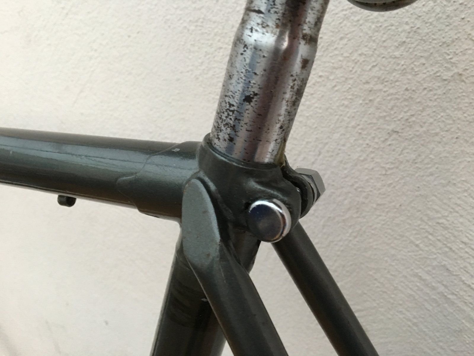

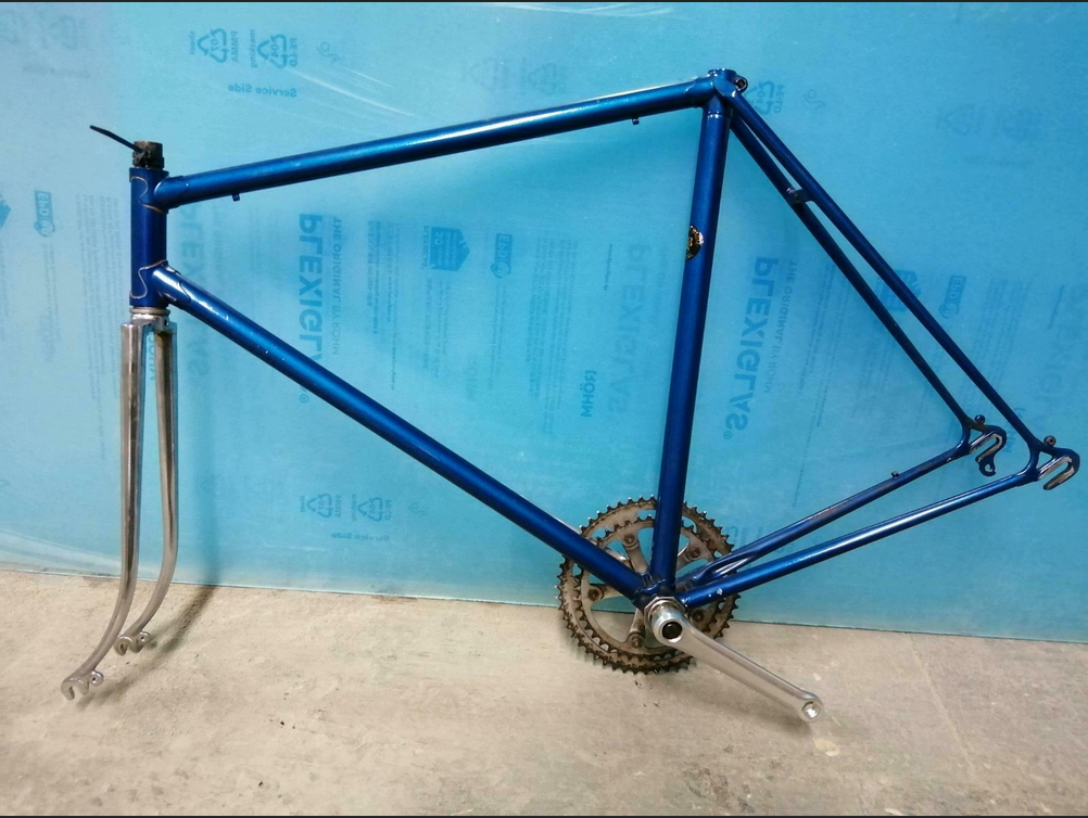

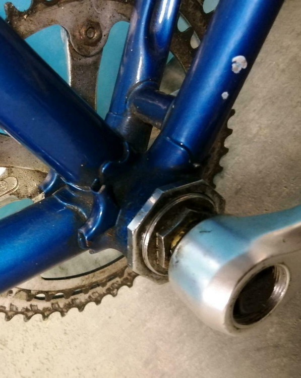

Hallo und ´nabend Ihr DDR Diamand Freunde .
ich habe hier zwei Diamant Rahmen , die mir zugelaufen sind . Es wäre nett , wenn Ihr mir dazu etwas sagen könntet , z.B. Modellname , Baujahr und solche spezifischen Dinge . Also , ist habe eher wenig bis null Kenntnisse zu den Diamant Rädern .
Rahmen 1:
so , und nun Rahmen 2:
Der hat was den Lack angeht , wohl schon heftig gelitten .
Wäre toll , wenn ich von Euch etwas über diese beiden Rahmen erfahren könnte . Danke
