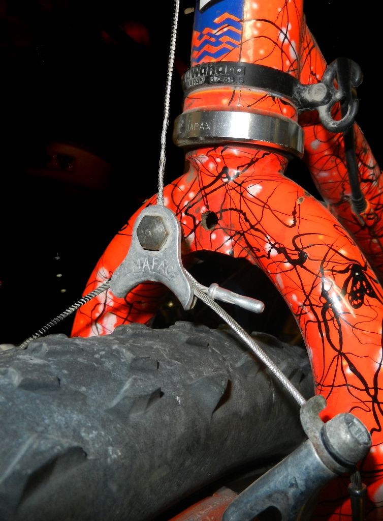

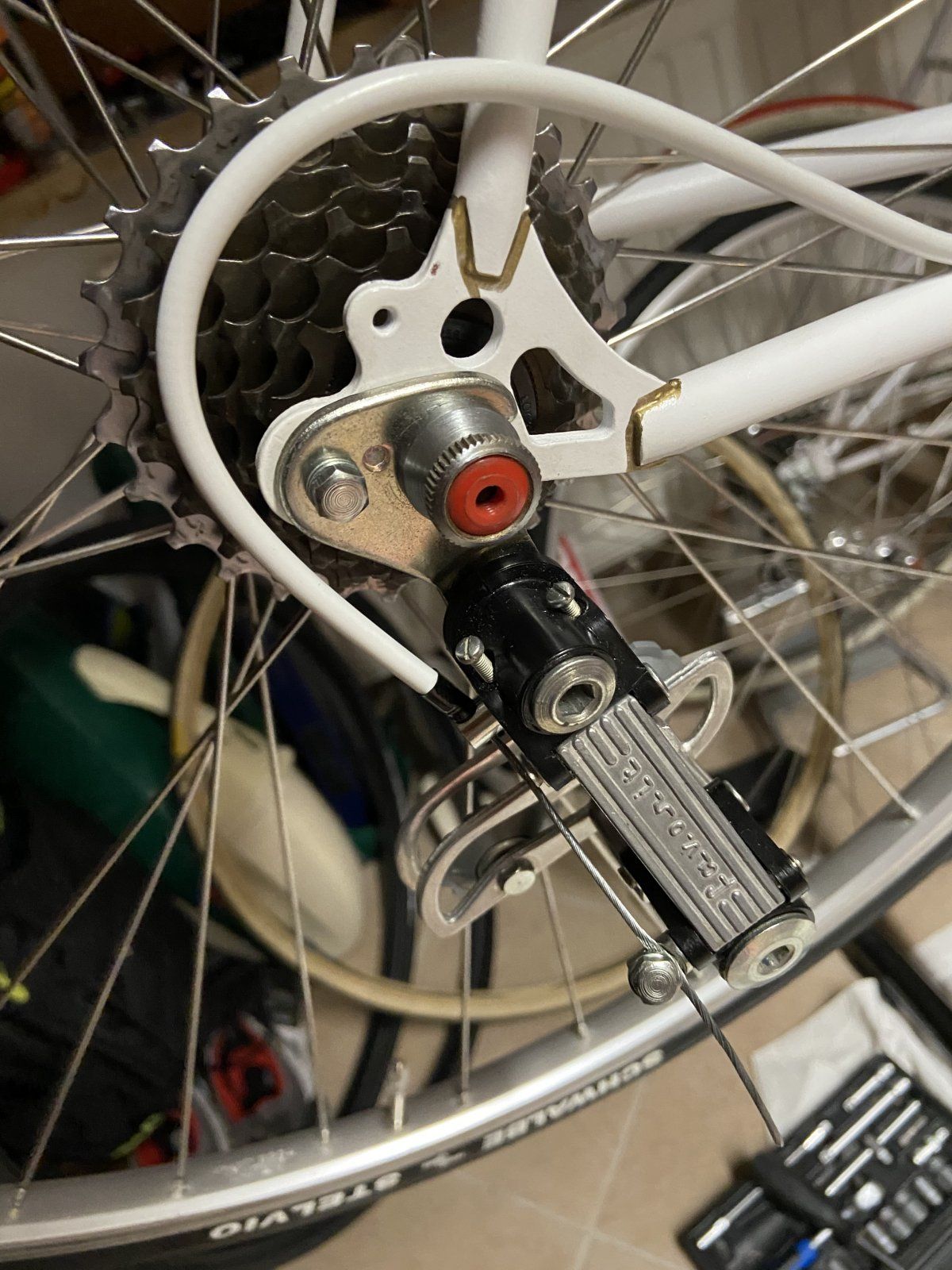

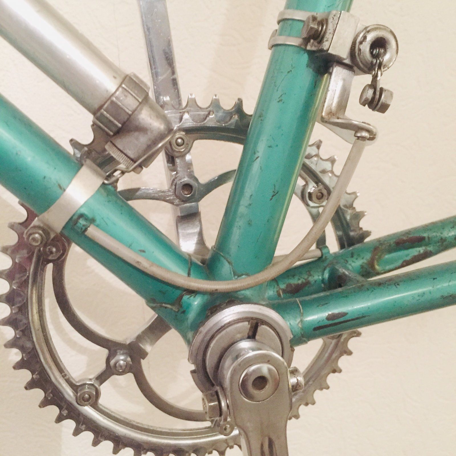

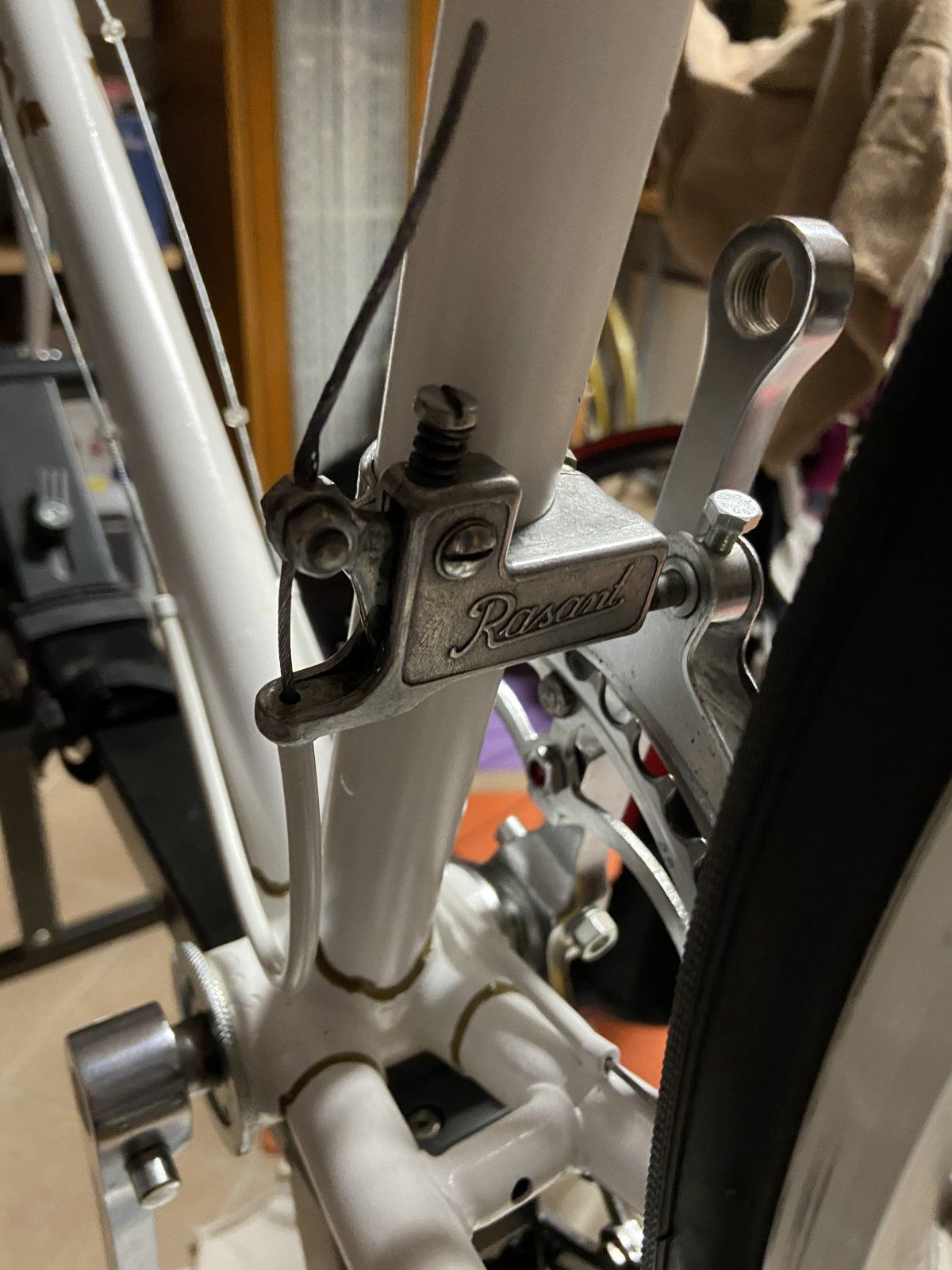

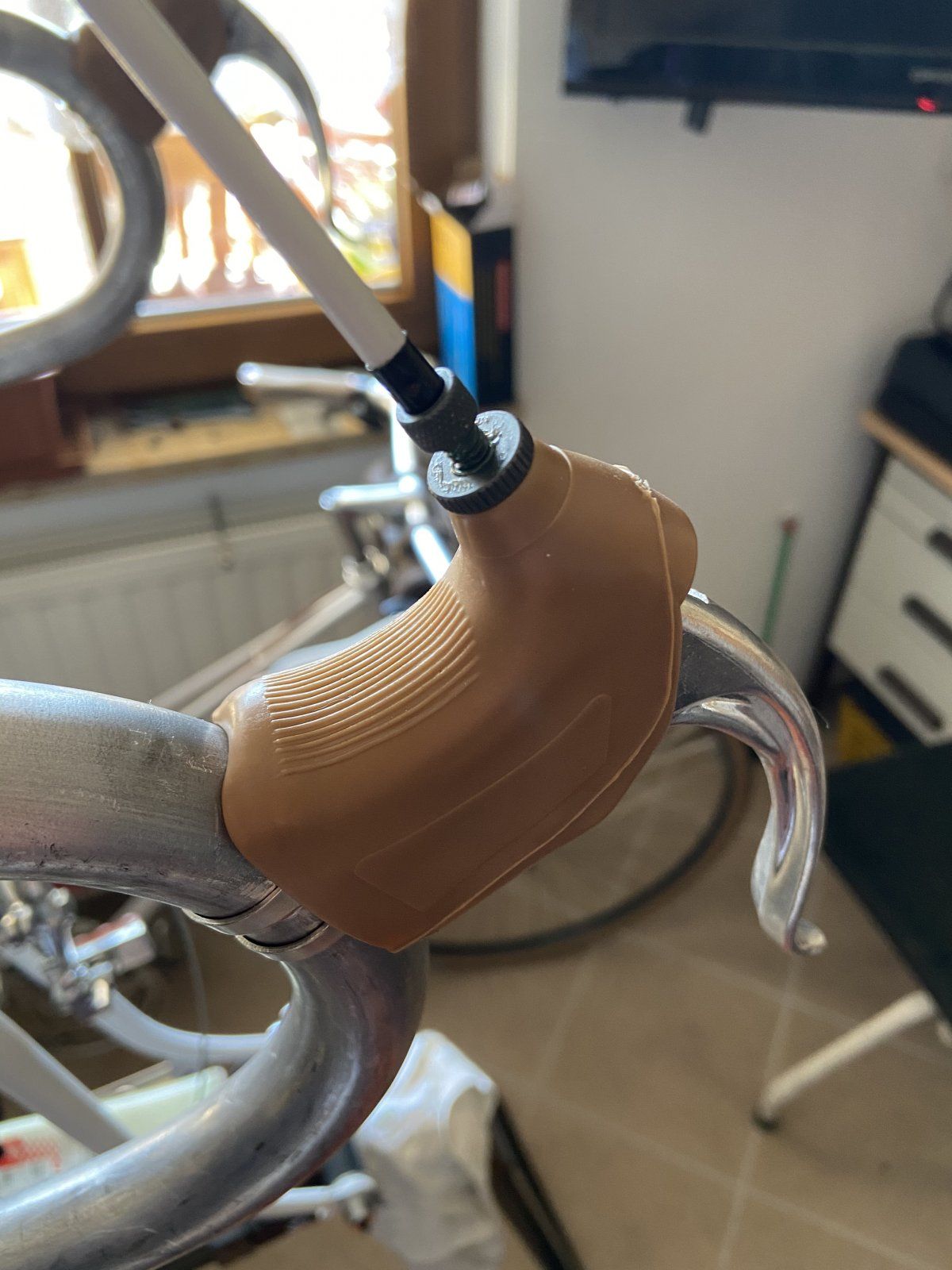

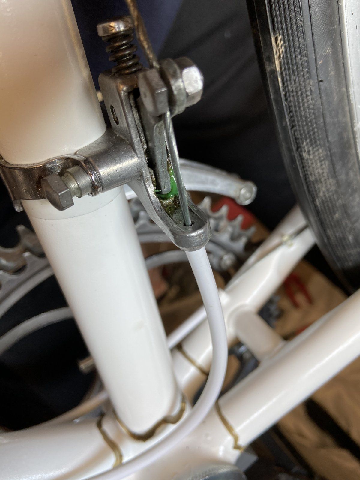

Die Querzugträger würde ich andersrum montieren. Und den Hauptzug nach der Klemmung seitlich in die Schiene abbiegen. Das sieht am saubersten aus so.Nagut, nagut, danke der Nachfrage. ?

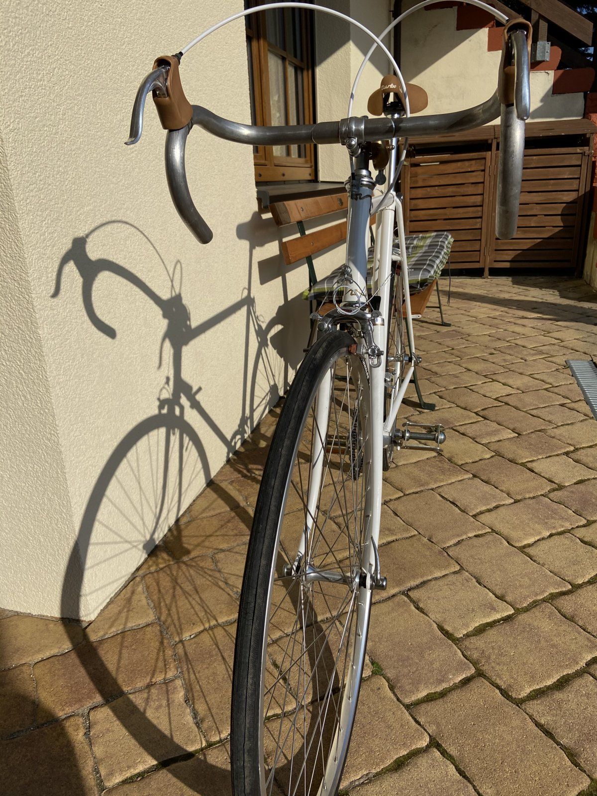

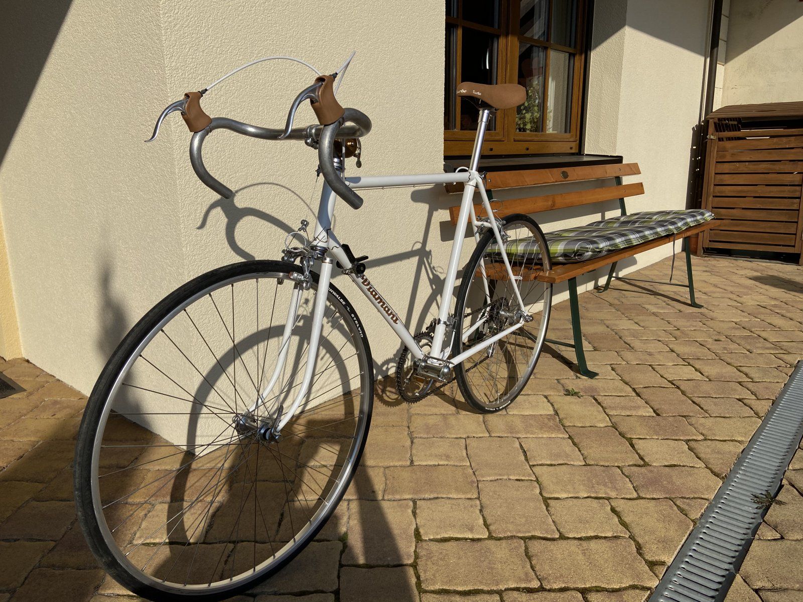

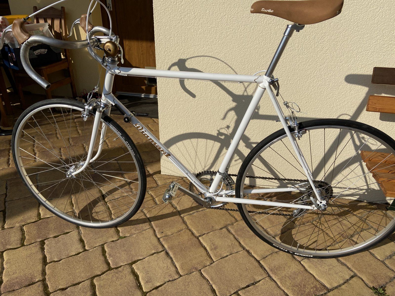

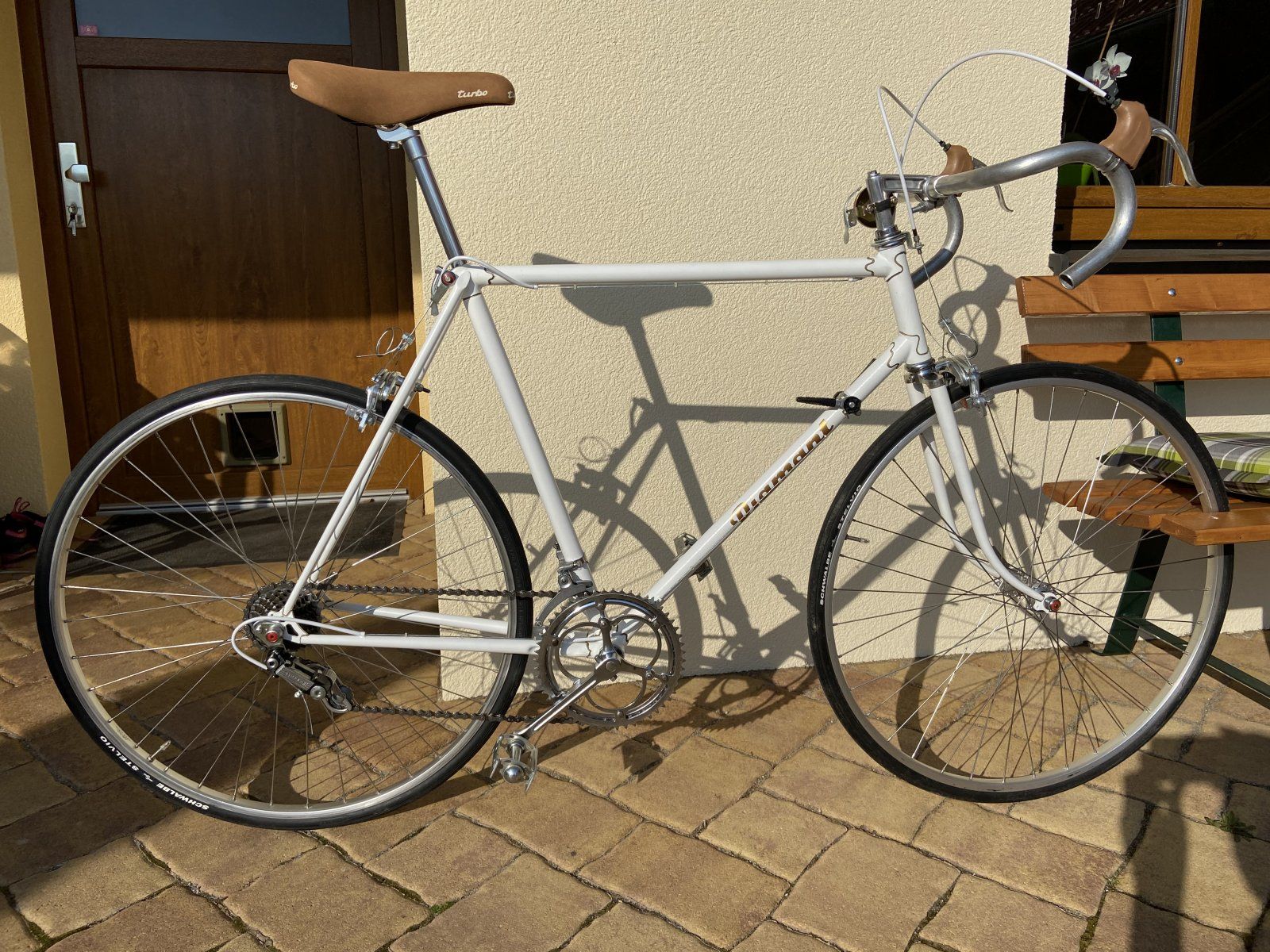

Wie ich zu meinem ersten Diamant-Rennrad kam.

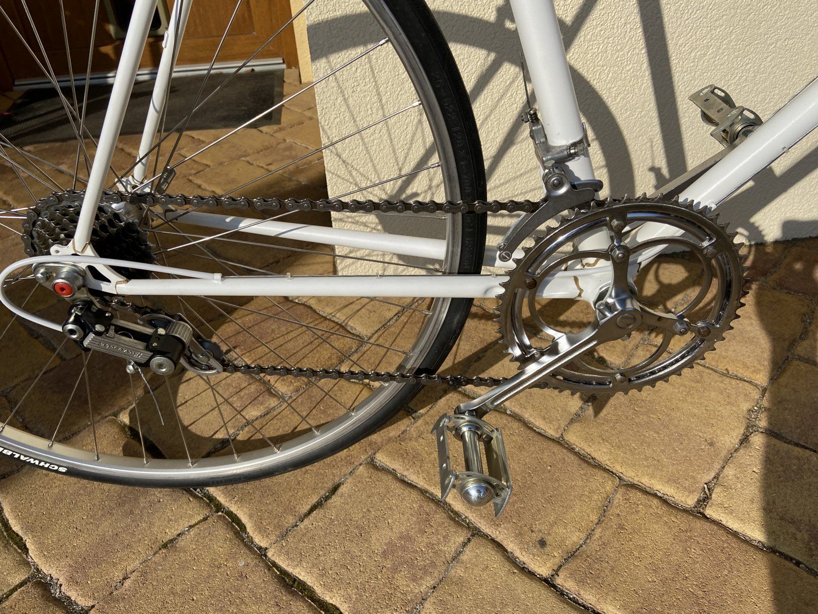

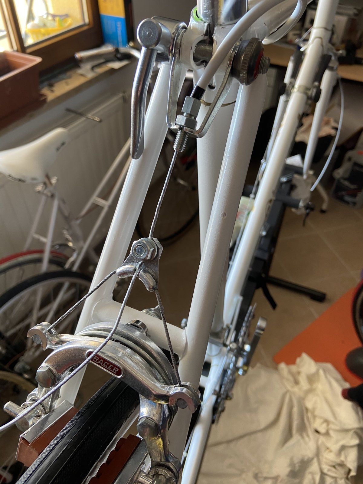

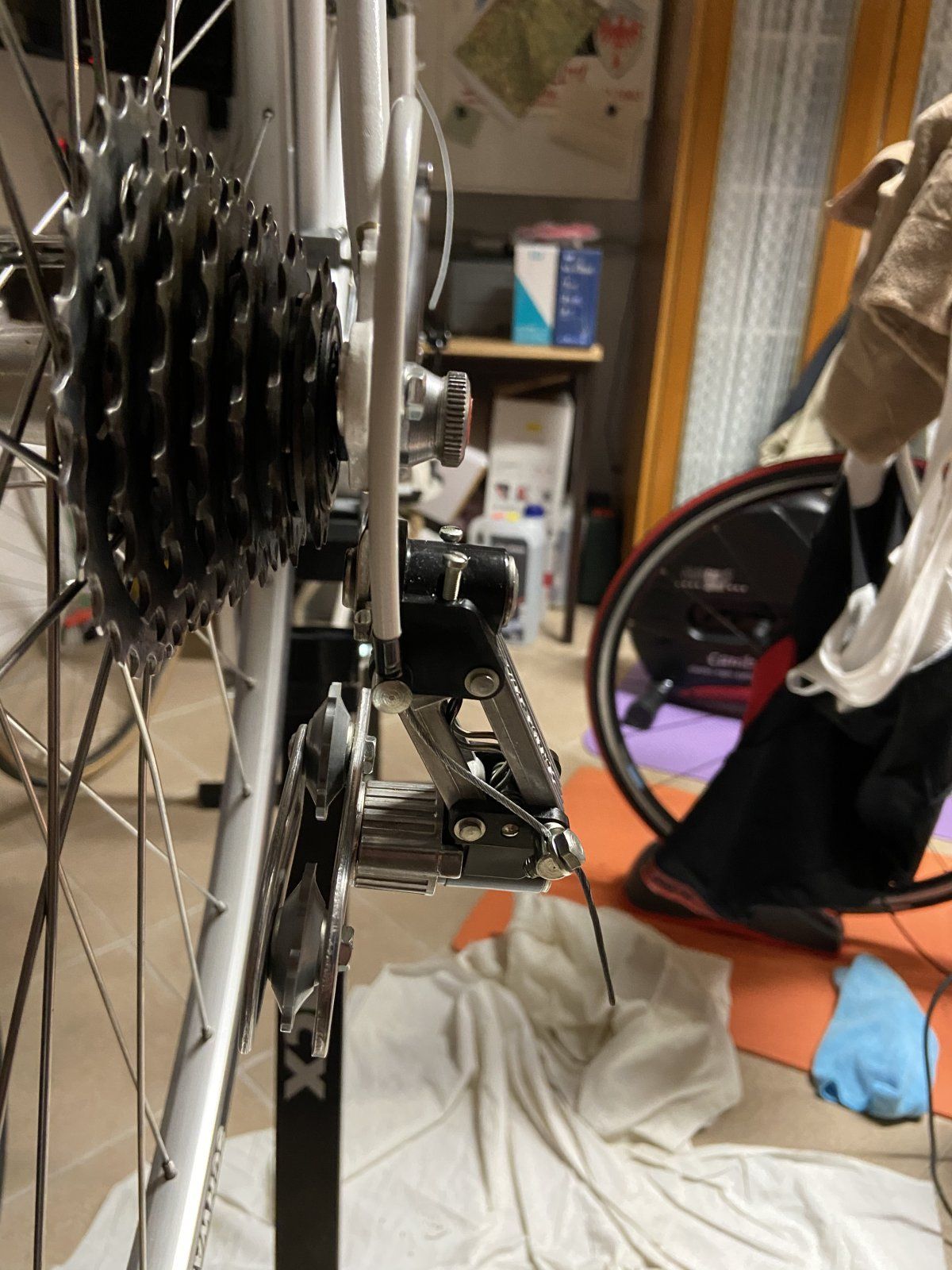

Teil 10 – Verkabeln:

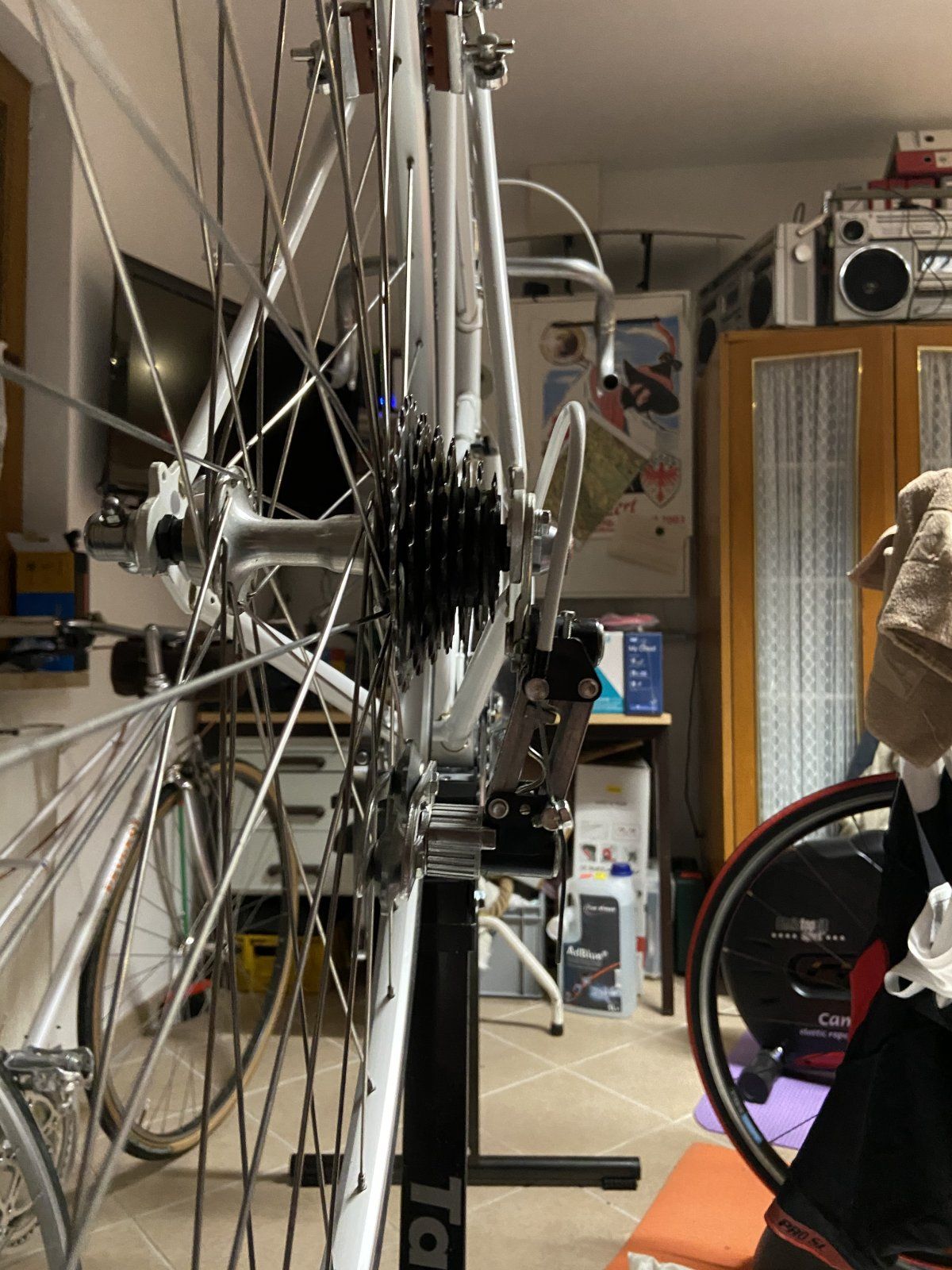

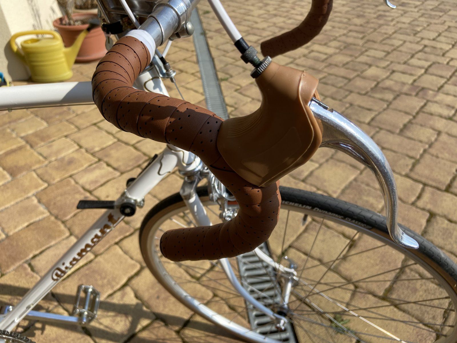

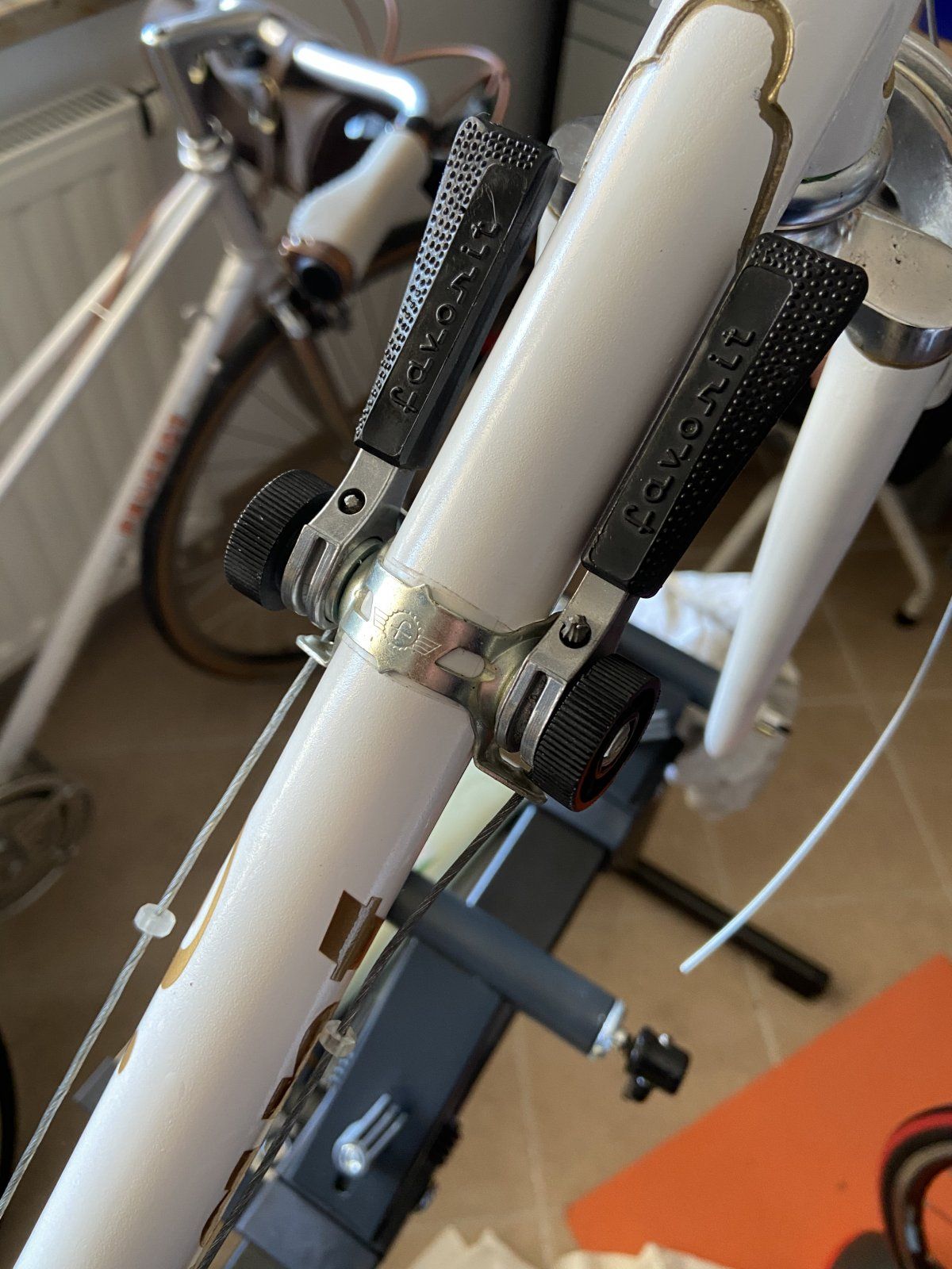

Die weißen Noname-Züge lungerten schon in der Werkstatt herum. Eigentlich ist das Einbauen der Züge nicht so spannend. Außer, man hat noch nie Mittelzugbremsen verbaut. Zuerst ohne diverse Einsteller verbaut, stellte ich schnell fest, dass das Murks ist. Daher hab ich mal wieder mein Schatzkästchen und die Mafac-Kiste konsultiert. Zugeinsteller in originalem Zustand vorhanden! Soo lassen sich sie Züge viel besser verlegen. Auch die Kabelhänger vorn und hinten hab ich mit solchen Einstellern versehen. Ist vielleicht nicht ganz original, hilft aber der Zugführung mächtig auf die Beine. Ich war am Ende echt erstaunt, dass die Mafacs mit den Belägen einigermaßen zupacken. Verstellbar sind die auch- Alles gut. Über die Schaltung muss ich nicht viel schreiben. Die ließ sich vorne wie hinten leicht verkabeln und völlig unerwartet auch schnell und sauber einstellen. Ich habe schon erwähnt, dass ich das 11er-Ritzel gesperrt habe, weil die Kette etwas eng an den Ausfaller kommt.
Herzliche Grüße
himmelblau…
P.S. Frage: Ich hebe keine Ahnung, ob die Zughalter richtig herum eingebaut sind. Soll ich die noch drehen?
Anhang anzeigen 773109Anhang anzeigen 773110Anhang anzeigen 773111Anhang anzeigen 773112Anhang anzeigen 773113Anhang anzeigen 773114Anhang anzeigen 773115Anhang anzeigen 773116
P.P.S. Auf dem letzten Bild glotzt einer meiner Ghettoblaster doof um die Ecke. Nicht ernst nehmen!
Am ehesten die lange Kerze aus dem Klappi. Die Stronglight sind bei dem Auszug zu kurz und die Textima zu teuer.
Diese Patentdinger sind halt was es aktuell gibt. Immerhin.
Bei der Farbe lasse ich mit mir nicht diskutieren. Das hatte ich mir beizeiten so ausgedacht. Und wenn ich mir was ausdenke, mache ich das meist auch so. Kurz und knapp. Das war ein schöner Abend.
