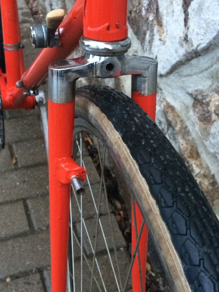

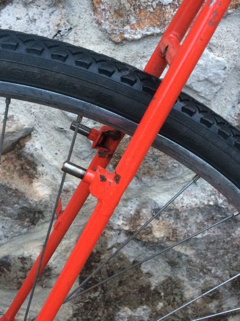

Und zwar habe ich die Laufräder für vorn ja aus eher jüngerer Bauzeit. Nach dem mittig auf der Nabe zentrieren und allen Schönheitsmaßnahmen, die ich ohne komplett ausspeichen vorgenommen hatte fiel mir beim einspannen auf, dass die Achse der Nabe wohl zu lang für die Gabel ist.
Nach meiner Recherche fand ich auch heraus, dass die Vorderradnaben wohl bis '55, Baujahr meines Rahmens laut Nummer um 5 mm schmaler waren.
Jetzt steh ich vor der Frage:
U-Scheiben zwischen Schnellspanner & Rahmen?
Hinter der Kontermutter auf Nabenseite spacern und demnach die Gabel aufbiegen müssen?
Achse kürzen? (Bitte nicht..)
Was meint ihr, welche Lösung ist die materialschonenste?
Auf den Bildern sieht man den Überstand am Gabelausfaller. Ich weiß, ich muss die Konen noch richten, damit die Achse auch mittig in der Nabe liegt, aber auch beim Einstecken der Schnellspannerachse auf die weniger überstehende Seite bekam der Spanner nicht genug Druck drauf...
...ging mir mit Bj. 1957 fast genauso (der Überstand war aber nicht ganz so schlimm). Bei dieser Gelegenheit hatte ich entdeckt, dass als Ursache bei mir die Ausfallenden vorn und hinten sind. ca. 1mm dünner sind als an dem zum Vergleich verfügbaren D167 Bj. 1959.
Ich habe das Problem mit 1x zusätzlicher Zahnscheibe zwischen Konus und Kontermutter gelöst - hat sich bewährt. Aufbiegen, Achse kürzen...:eek: macht Arbeit.

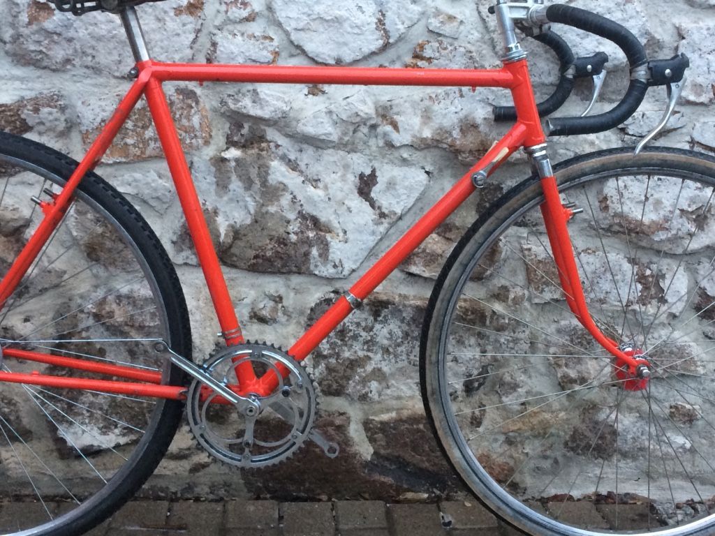

Dieses wird mich die nächsten Tage erreichen. Ich kann mir momentan zum Umwerfer keinen richtigen Reim machen. Habe derzeit auch nur dieses Foto. Was ist das?
Gruß
Eike

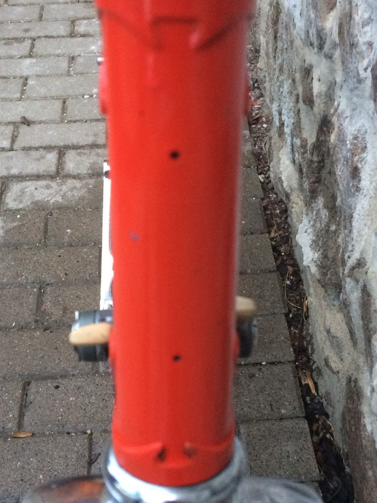

Das sieht nach einem Friedensfahrt-Modell aus, Glückwunsch! Der Umwerfer wird hier direkt durch das Sitzrohr hindurch angesteuert.
Friedensfahrtmodell.
Wurde gelegentlich nachgebaut, aber dieses sieht auf den ersten Blick original aus. Genaueres lässt sich dann über die Rahmennummer klären, wenn du es hast.
Merkwürdig ist die vollständige DDR-Ausstattung ohne Importteile, aber das muss erstmal nichts heißen.
Guter Fang vermute ich.
Die Ausfallenden sollten die ganz normalen sein. Passend zu Renak- und Huret-Schaltwerken, die ja praktisch baugleich waren.
Nach genauerer Betrachtung dürfte es in dem Fall ein Huret sein und damit doch ein Importteil.
