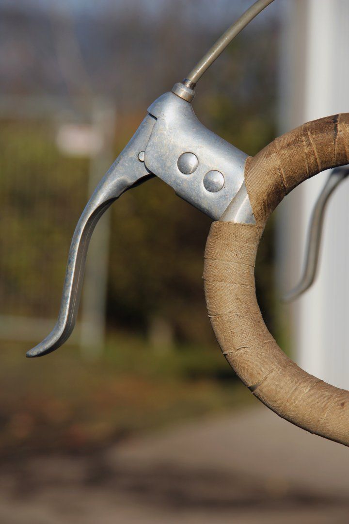

14. Türchen:
Das Gegenstück zur Alda-Bremse - Doppelbolzen-Bremshebel

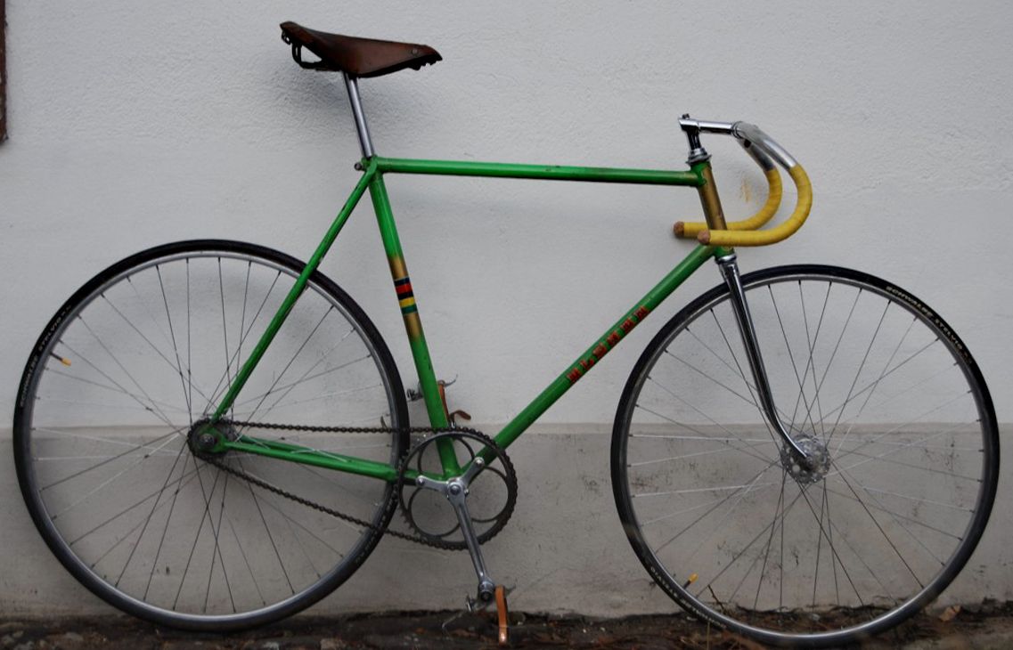

nein, mit einfachem Kettenblatt... ich sollte es mal testen, ob es auch mit dem Doppelblatt geht... vielleicht geht es auch besser, wenn man als kleines Blatt das 40er nimmt... wäre eh meine Wahl! Dann brauche ich aber elend lange Kettenblattschrauben, da dicke Alukurbel + 52er + 40er fixiert werden müssen... hmmm... die müßte man sich wohl anfertigen lassen.
Die Welle selbst habe ich aus einer Kiste mit Keilwellen gezogen (in einer Werkstatt in DD... Radschlag oder Lebenshilfe oder RadiO... habs vergessen)... kann sein, dass die auch schon ein wenig eingelaufen war. ich schau sie mir nochmal an, liegt ja jetzt oben auf dem Stapel.
So sah es mal aus... leider habe ich keine Detailbilder der Achse gemacht und nun ist es auch komplett zerlegt.

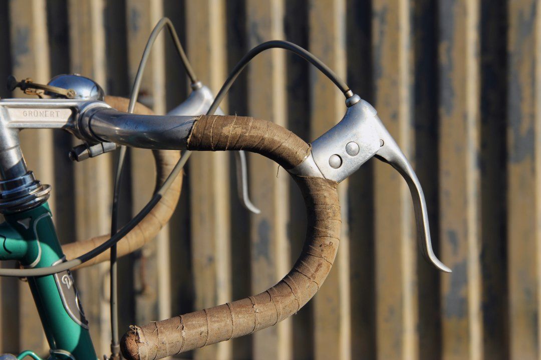

noch mal zum Lenkerband bei Diamant... ich denke mal, die haben so viel/weit gewickelt wie gerade da war. Mit den 5m auf der Spuhle (siehe DDR-Fahrradwiki) konnte man einige Sportsfreunde versorgen. Habe auch einen Lenker zuhause liegen, der wohl noch das Originale Band hat (wenn ich das bei @Mr._Tonzy_Linder gerade sehe) ... da ist auch von Unten nach Oben recht kurz gewickelt.
