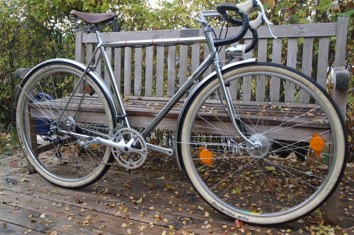

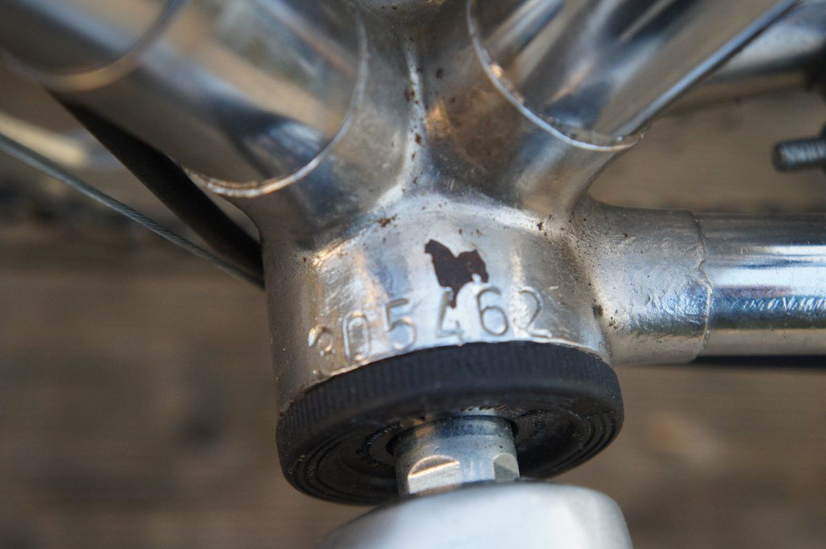

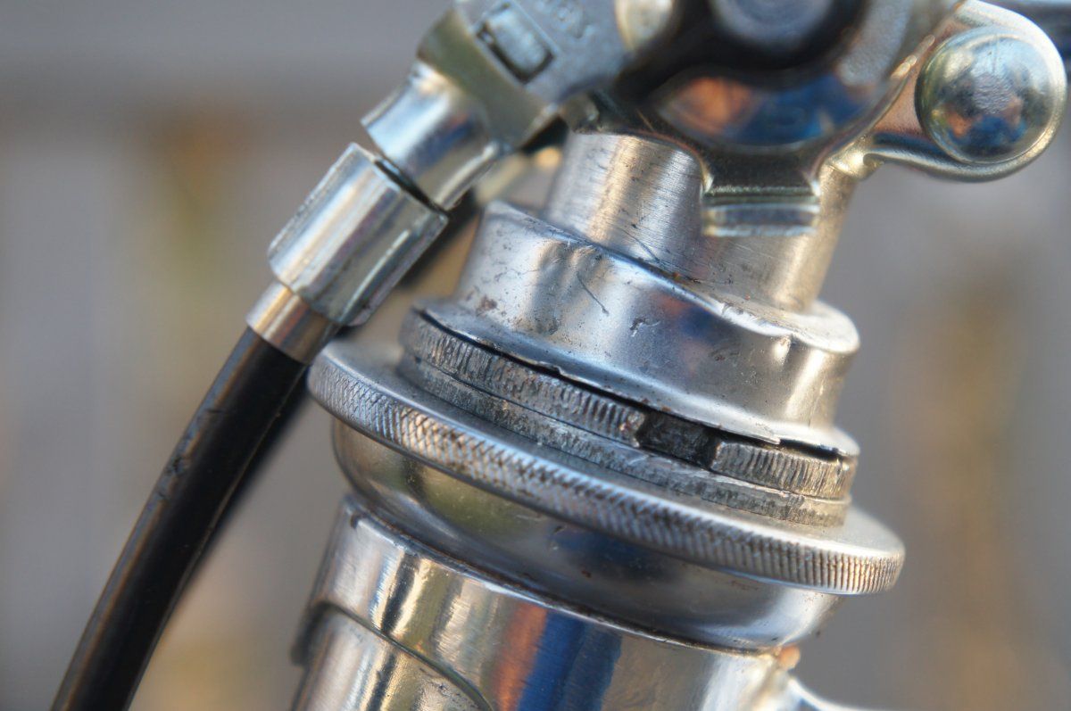

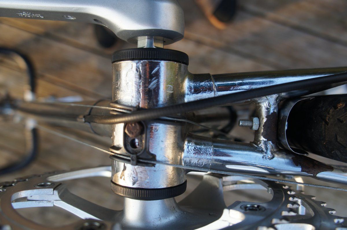

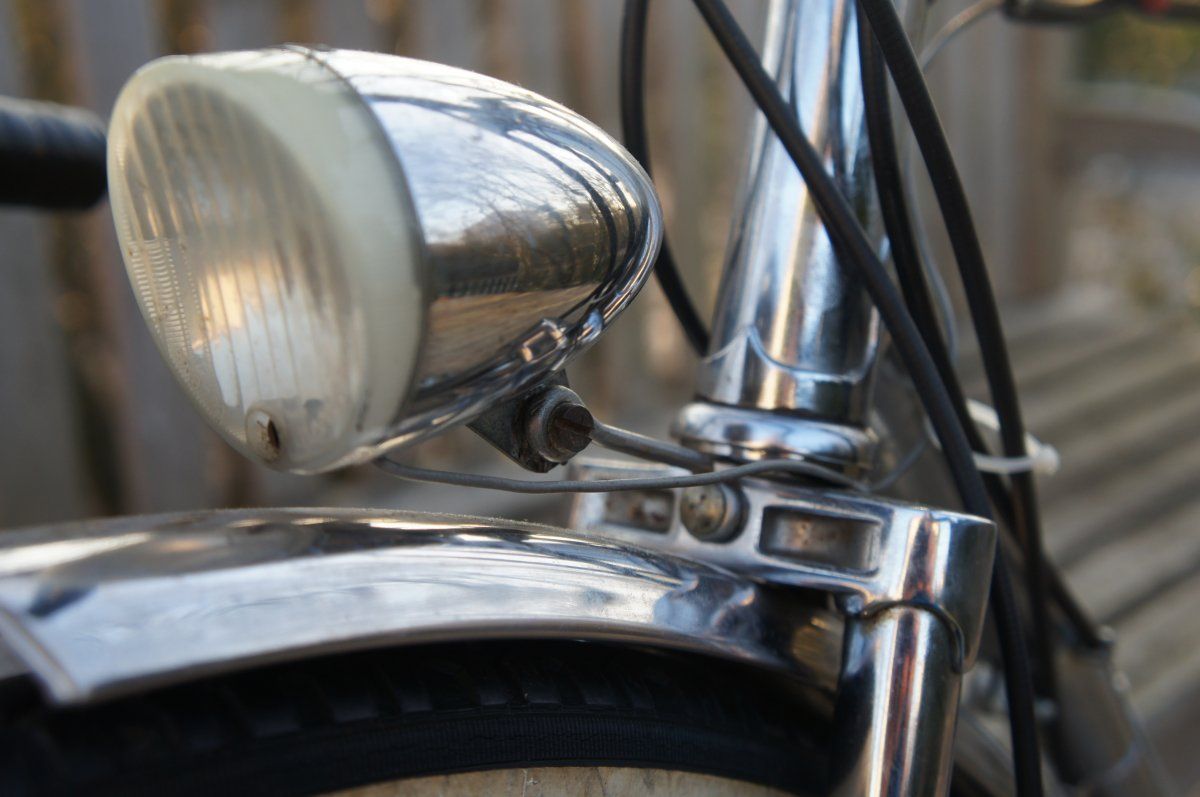

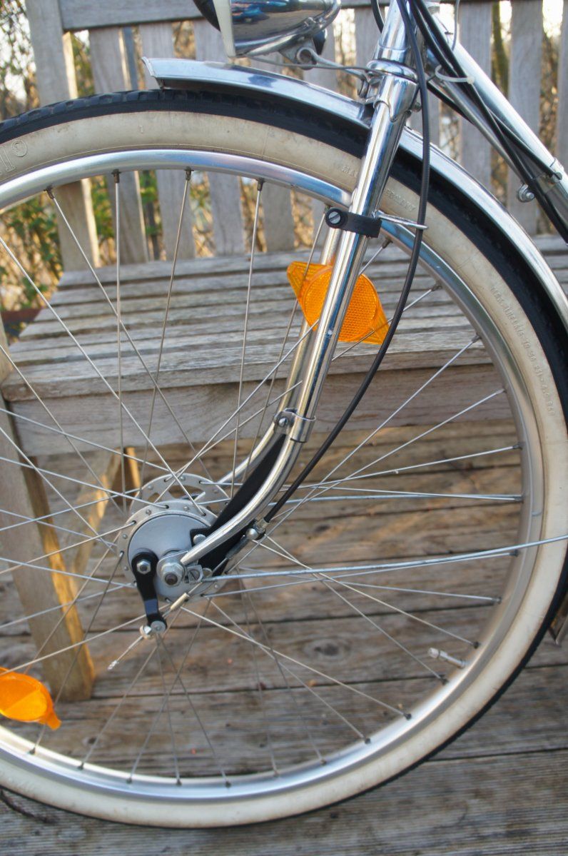

Frage zur Rahmenbestimmung:
ich weiß leider nicht, ob es sich bei dem Rahmen (Rahmennummer 305462) um einen Diamantrahmen handelt, aber es scheinen einige DDR-Teile verbaut zu sein (Steuersatz, Dynamo, Beleuchtung???, Gabel???, Lenker, Vorbau). Der Rest der Anbauteile ist natürlich ein kruder Mix, der nichts mit dem Originalzustand zu tun hat. Ungewöhnlich ist das Silber des Rahmens. Ich denke er ist entweder verchrohmt (wahrscheinlich, wegen der Abplatzer) oder aus Edelstahl. Die Verarbeitung ist eher schlecht. Das Innenlager ist vom Durchmesser her ein Thomson Lager.
Hat irgend wer eine Ahnung wer der Hersteller sein könnte oder noch besser um welches Modell es sich bei dem Rahmen handelt?
Ich freue mich über Rückmeldungen.
Viele Grüße
Robert
Anhang anzeigen 320720 Anhang anzeigen 320721 Anhang anzeigen 320723
Anhang anzeigen 320724 Anhang anzeigen 320725 Anhang anzeigen 320727 Anhang anzeigen 320729 Anhang anzeigen 320730 Anhang anzeigen 320731
Definitiv ein MIFA Sportfahrrad, die Trommelbremse vorn solltest du besser nie benutzen.
Gruß,
OK, das ist plausibel. Vielleicht war auch nur die untere Hälfte der Gabelscheiden poliert. Dann kann es so aussehen, als sei der obere Teil nicht verchromt. Oder der Chrom wurde beim Entlacken entfernt.
Chrom lässt sich nicht wie Lack lokal und scharf begrenzt auftragen, deswegen gibt's nur zwei Möglichkeiten:
Gabelscheiden und Gabelkopf komplett galvanisieren, mit dem Nachteil, dass die folgende Lackschicht auf dem Chrom zuerst wieder abblättert.
oder
Gabel kopfüber ins Bad hängen und Gabelschaft samt -kopf und -scheiden (teilweise) verchromen
In beiden Fällen ein verlustreiches Unterfangen für ein bisschen BlingBling und deshalb setzte man bei den billigeren Modell ja u.a. auch auf verchromte Blechhauben, die auf die Gabel gesteckt wurden.

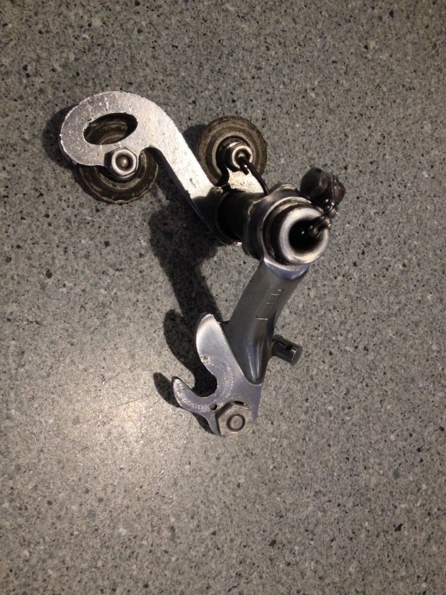

wie finde ich heraus ob diese Schaltung 4-fach oder 5-fach ist? Die innere Hülse ist 37 mm lang.
Danke David.
