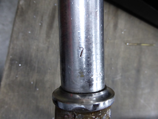

Und hier die Zahl 7 auf dem Gabelschaft...weis da wer mehr drüber?

Schaut doch sehr gut aus der O-Lack. Das Schaltwerk seh ich aufm Tisch liegen, ist sicher ein Favorit PWB. Und wegen der Gabel, die ist min. 15-20cm von der Krone abwerts verchromt. Mit der HR-Nabe kannste Dir auch auf der anderen Seite ein Bahnritzel, nebst Konterring drauf schrauben... Heute nennt man das FlipFlop oder so. "7" auf dem Schaft... keine Ahnung... vielleicht ein Kürzel für die Schaftlänge, wie die Buchstaben für die Rahmenhöhe.
