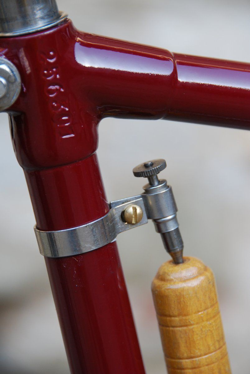

Baujahr würde sich anhand der Rahmennummer feststellen lassen, diese befindet sich auf der linken Seite des Innenlagerrohrs.
Ob es ein Diamant ist erkennt man an der Rundscheidengabel und der 24mm Stütze .... und noch 100 anderen Details...Fotos?

Also das Diamant ist jetzt bei mir.
Laut RahmenNr. 3.88X.XXX sollte es ein Modell 167 von 1959 sein.
Die zweite Schlagzahl unten konnte ich noch nicht richtig entziffen.
Leider ist der Zustand nicht so gut.
Kann mir jemand eine Adresse nennen wo ich Teile von so einem Modell her bekomme?

Bei meinem 167 (Bj 1960) ist die STütze aus Stahl.Die Sattelstütze sollte beim 167er aus Alu sein, aber die aus Stahl verrichtet ihren Dienst genauso gut.
Der Umwerfer war ein Alda. Die sind mittlerweile nicht mehr ganz einfach zu finden.
Der Umwerfer kann auch ein Elgersburg sein.
Stimmt ... Elgersburg kanns auch sein ... noch schwerer zu finden.
Bei meinem 59er war noch Alu drin ... aber ich denke mal, dass so 59/60 dann auch die Umstellung auf Stahlkerzen erfolgte.
