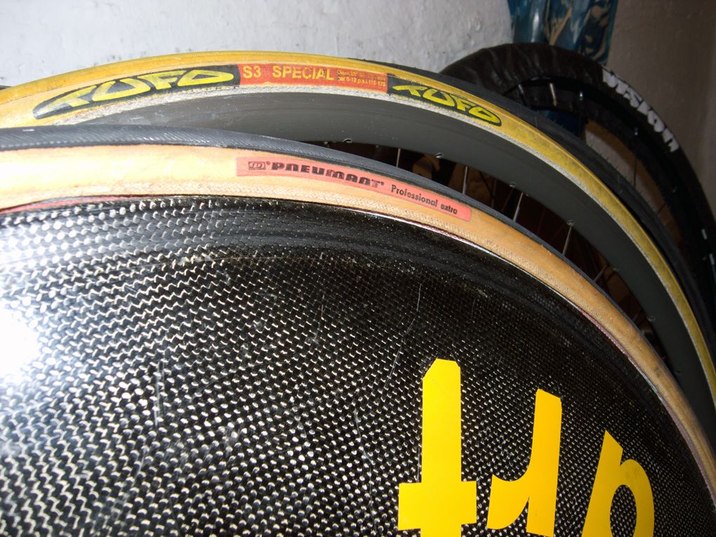

Ich habe eine Frage zu Schlauchreifen. Ich habe meine Continental Giro zum Abhängen auf meine Grünert Felgen aufgezogen. Auch nach einigen Tagen ist ein deutlicher Höhenschlag am Ventil zu erkennen. Sieht so aus als ob rund um das Ventil Material im Schlauch verarbeitet ist, dass diesen Abstand verursacht. Die vorher montierten Schlauchreifen hatten dieses Problem nicht. Die Felge/Laufrad hat keinen Höhenschlag. Ich habe auch ein Foto hochgeladen.
Muss ich hier das Ventilloch aufboren? Hat jemand schon mal die Continental Giro auf die Grünert gezogen? Hatte jemand vergleichbare Probleme. Wie weit sollte man aufboren?
Eure Tipps und Erfahrungen wären toll.

Dass die Pneumant-Schlauchreifen allerdings in irgendeiner Form runder laufen als heutige Einstiegsreifen, möchte ich aber stark bezweifeln. Alle mir bekannten Exemplare haben in den Schlauch geschraubte Ventile, die prinzipbedingt schon massiv auftragen. Hinzukommt, dass im Allgemeinen die Fügestelle der Reifen aushärtet und undicht wird. Eine Ausnahme sind da nach meiner Erfahrung lediglich die "Course de la Paix" - Reifen, die einen besseren Schlauch haben, der auch nach 30 Jahren noch sehr lange Standzeiten bietet.

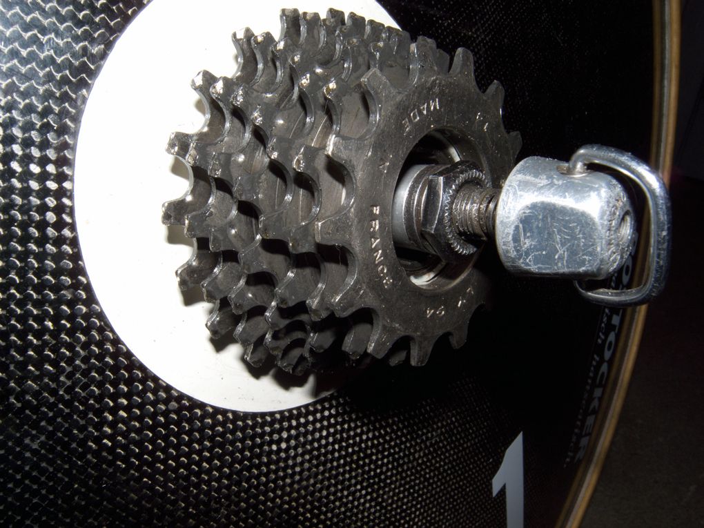

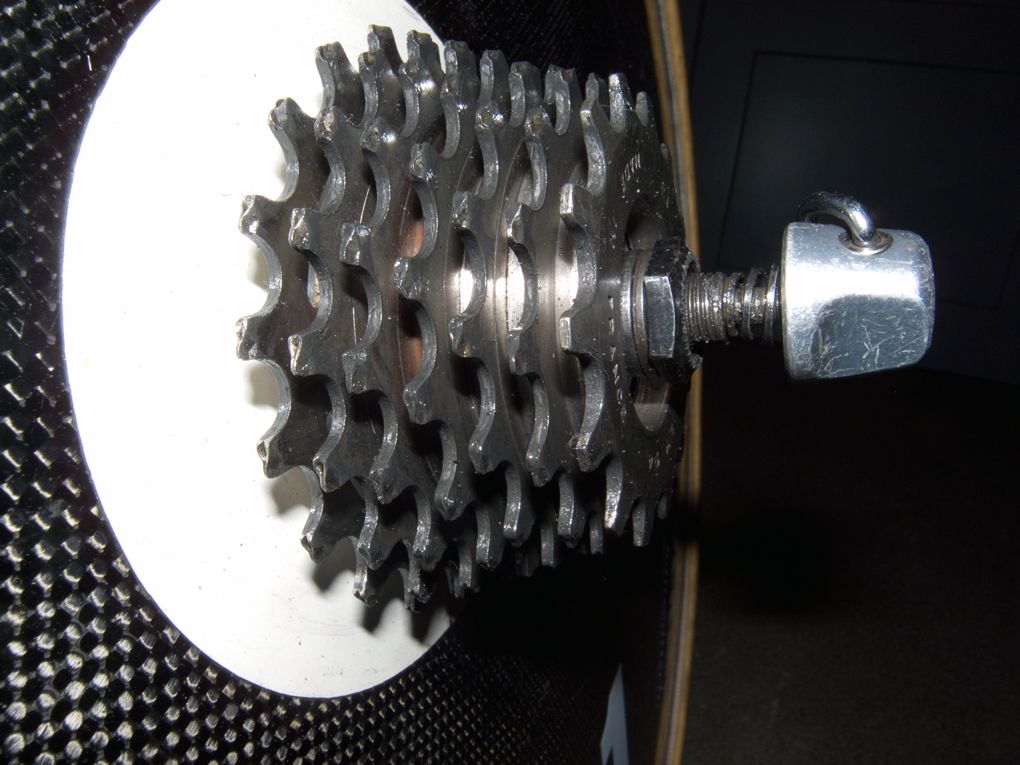

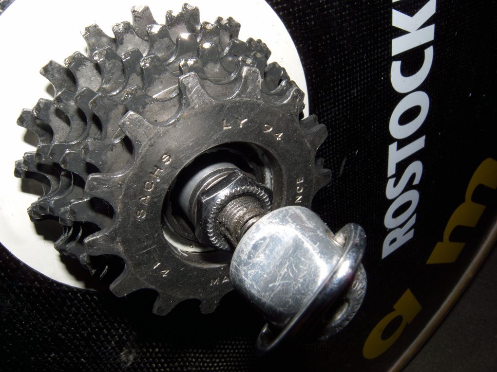

Eine Rettungsmöglichkeit wäre ein Micheadapter für Steckritzel, der aller 90° Bohrungen eingebracht hat um per passender Kerbstifte (letztmalig) eine sichere Verbindung zwischen Nabenkörper und Zahnkranz herzustellen
