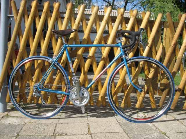

hallo,
wollte mal ein Bild von meinem Diamant reinstellen. Hab heut endlich meine laaaaange 24'er Sattestütze bekommen. Massives Material und hat nur nen 5'er gekostet.
Mein Radhändler hat mir auch erzählt, wie es zu den Mavic Felgen auf Renak Naben kam. 1987 ist wohl das Grünert Werk abgebrannt, weshalb keine Felgen mehr zur Verfügung standen. Deshalb hat die DDR Regierung dann die Mavics in France eingekauft.

AW: Rund um`s DIAMANT - Technik-Touren-Typen.
Schönes Rad, zeig es uns nochmal wenn es ganz fertig ist.
Und danke auch für die Info mit dem abgebrannten Felgenwerk, das erklärt dann auch warum viele der letzten Diamanten (so wie mein 88er) Mavicfelgen verbaut hatten.

Im Auftrag eines Freundes. Der Spaß soll 35 € inkl. Versand kosten. Interesse?
hallo, wollte mal ein Bild von meinem Diamant reinstellen.
http://www.rennrad-news.de/fotos/showphoto.php?photo=42107
Gruß Stuppi
also ich finde, da muss nicht mehr viel gemacht werden, sieht toll aus !
gab's die farbe auch schon original, hab ich bisher noch nie gesehen..
sollte ich wohl doch mal beim diamant-treffen zugegen sein
hallo,
das rad war original zwar auch metallic blau, das hier ist aber etwas dunkler nachlackiert. die decals sind repros....würde ich aber nicht empfehlen. sau teuer, aber egal. original waren da noch die weißen folienaufkleber drauf, zustand war aber sehr schlecht.
ist das eigentlich normal, das es rennräder mit 1x5 favorit gab? wahrscheinlich gabs in diesem jahr auch keine 2-fach kurbeln oder umwerfer.
Hast Du die Aufkleber selber reproduziert oder beim Abziehbilderservice gekauft ??
Die einfache Kettengarnitur sieht so aus - wie am Diamant-Damensportrad meiner Mutter.
Grundsätzlich gab es aber Kurbeln mit Einfachkettenblättern im Renneinsatz. In der damaligen Altersklasseneinteilung durfte man erst ab Jugend B (14 Jahre) Doppelkettenblätter mit 5-fach Schaltung fahren.
AK 13 fuhr mit Einfachkettenblatt und 4-fach Schaltung bzw. 5-fach mit Übersetzungsbegrenzung. Da wurde der kleinste Zahnkranz (meist 13 Zähne) gesperrt.
Ich selber kenne aber nur die 3 -Arm-Kurbeln mit wechselbaren Kettenblatt am Diamant-Rennrad. Die Übersetzung - besonders in den kleinen AK - wechselte jährlich im September und da wurde nicht das Rennrad, sondern Kettenblatt und Zahnkranz gewechselt.
hallo,das rad war original zwar auch metallic blau, das hier ist aber etwas dunkler nachlackiert. die decals sind repros...
2-fach kurbeln oder umwerfer. gruß stuppi
ja, 1x5 war gängig...hatte ich auch mal so mit 14jahren o so
wie schon gesagt, des dunkelblau is echt schick, egal ob orig o nicht.
was hastn da für lack genommen? haste grundiert?
