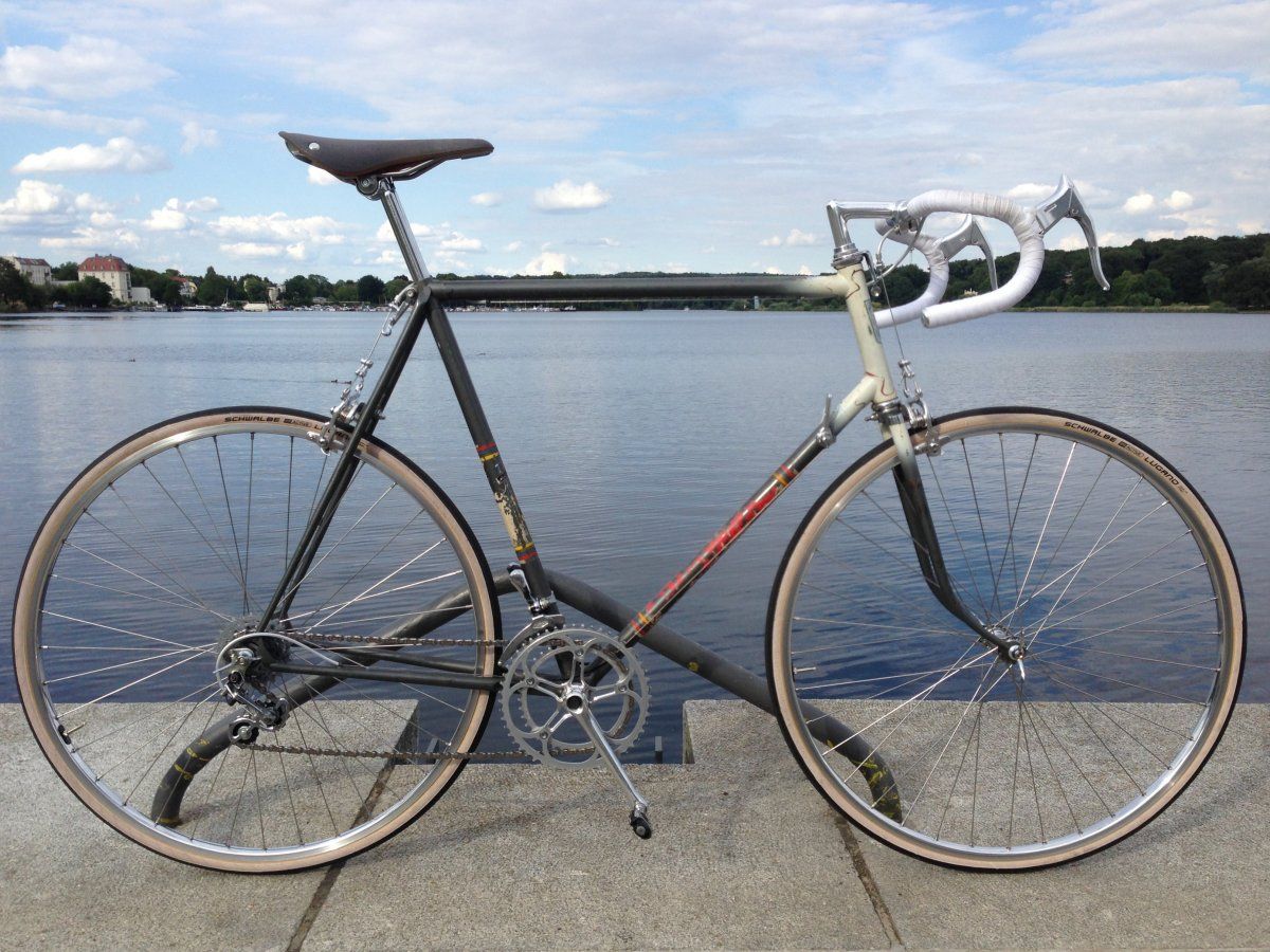

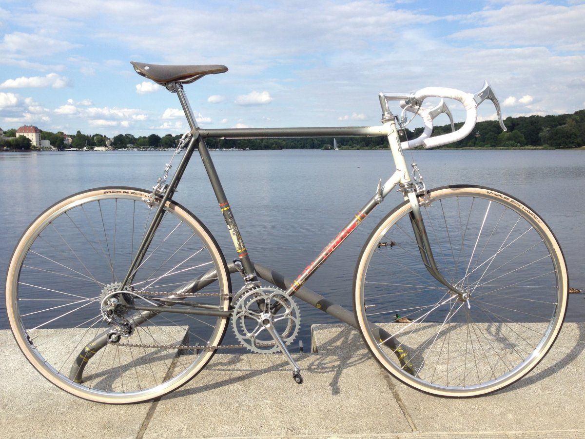

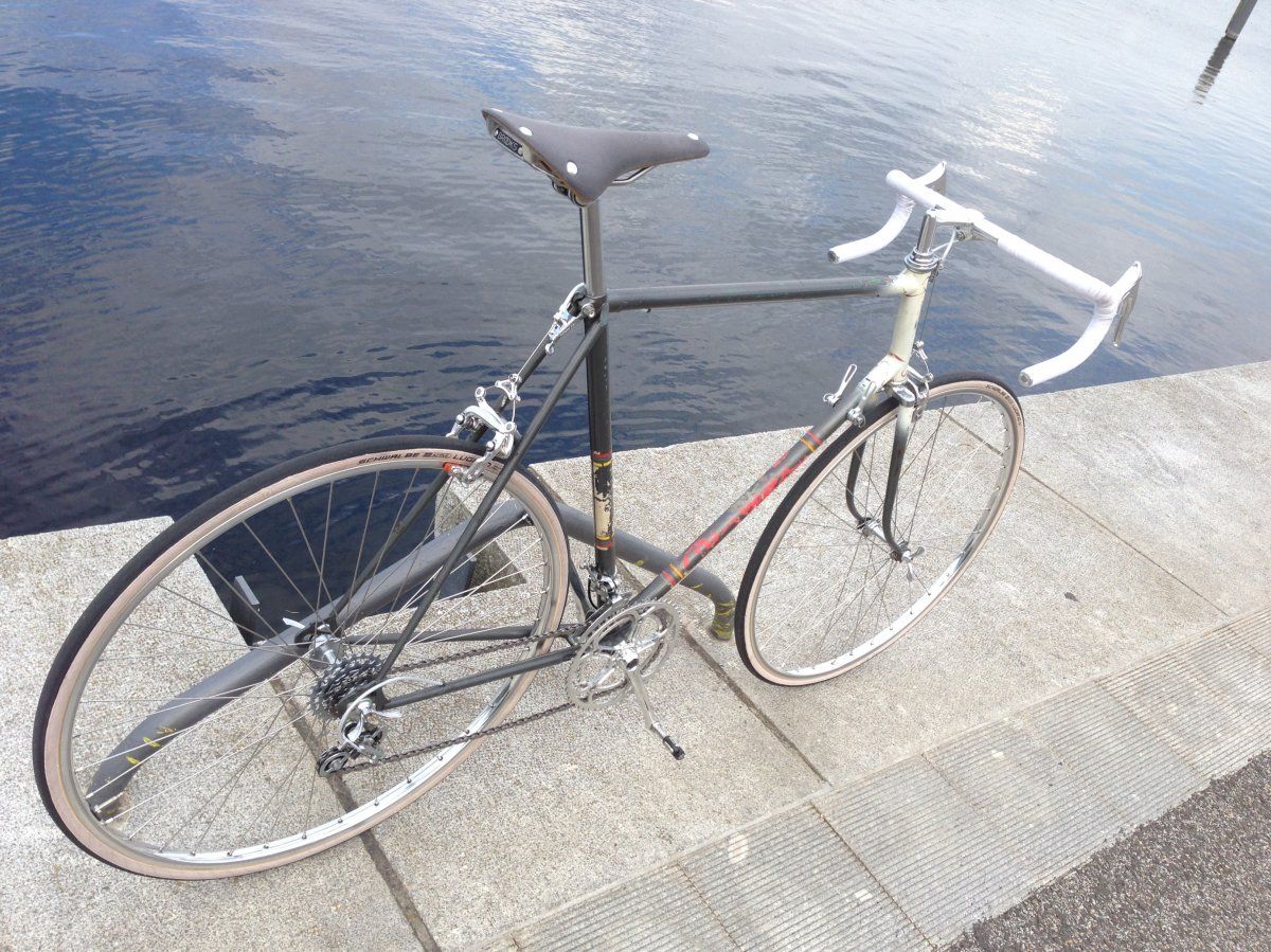

Hallo Diamant Fahrer und Liebhaber
Man könnte es Diamant Rennrad 1967 - 2014 nennen. Der Rahmen ist 1967 gebaut worden, der Sattel vor wenigen Monaten, also 2014.
Die Idee war auf Basis eines Diamant Rennradrahmens ein stimmiges Rennrad mit passenden neuen und alten Teilen zu bauen.
Das ist daraus entstanden.

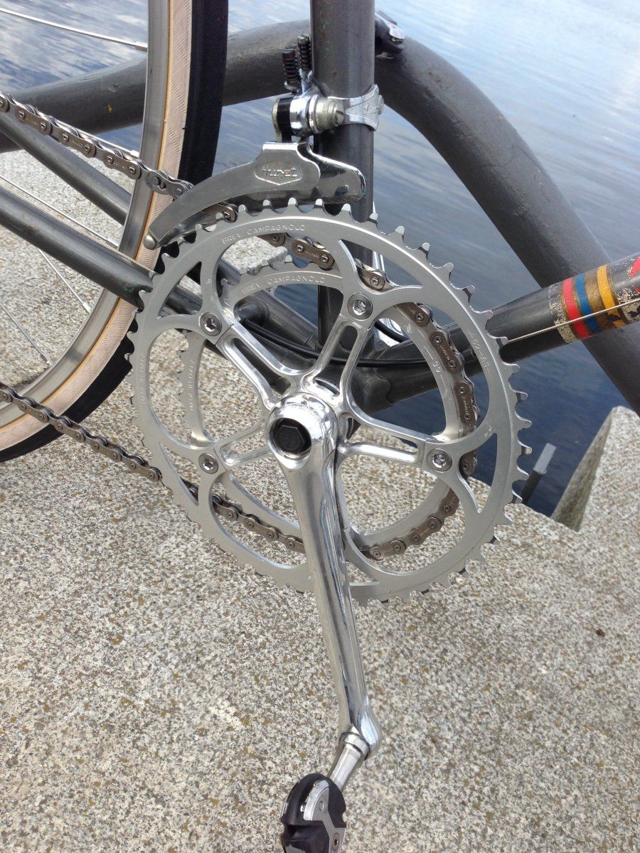

sieht wirklich sehr sehr nett aus ;). Bei vielen Neuaufbauten wird einfach irgendwas rangebaut. Ich habe nichts gegen nicht Ori Teile, aber die Teile müssen schon passen. An dem Radl passt ziemlich vieles, wie ich finde.Die Kurbel sieht hammergeil aus, selten so eine schöne Vierkant gesehen (Was das für eine?). Das Schaltwerk sieht schick aus und die Bremshebel haben auch was. Gefällt mir das Rad :daumen:

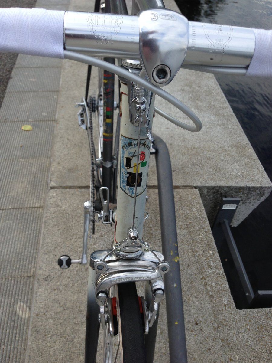

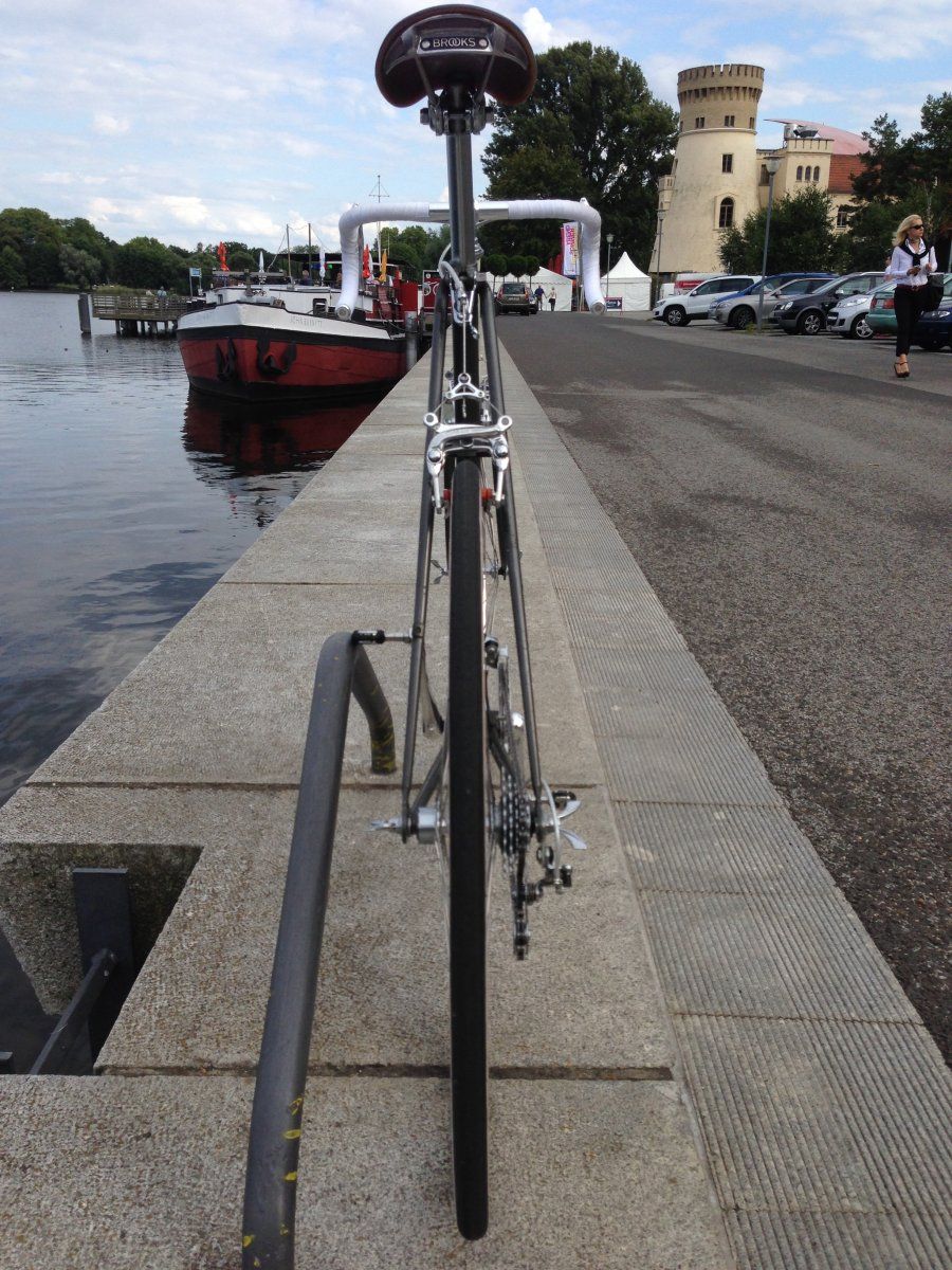

Das Rad sieht stimmig aus. Mach doch mal bitte ein paar Detailfotos.

@Ash25 schöner Aufbau. Was bei der Farbkombi passen würde, auch wenn es nicht original ist, was wie ich finde es nicht immer sein muss, wäre eine verchromte Gabel. Den Sattel mag ich sehr. Der Brooks sollte auch an mein Diamant-Projekt, was aber noch.... ich glaube Jahre auf sich warten lässt.

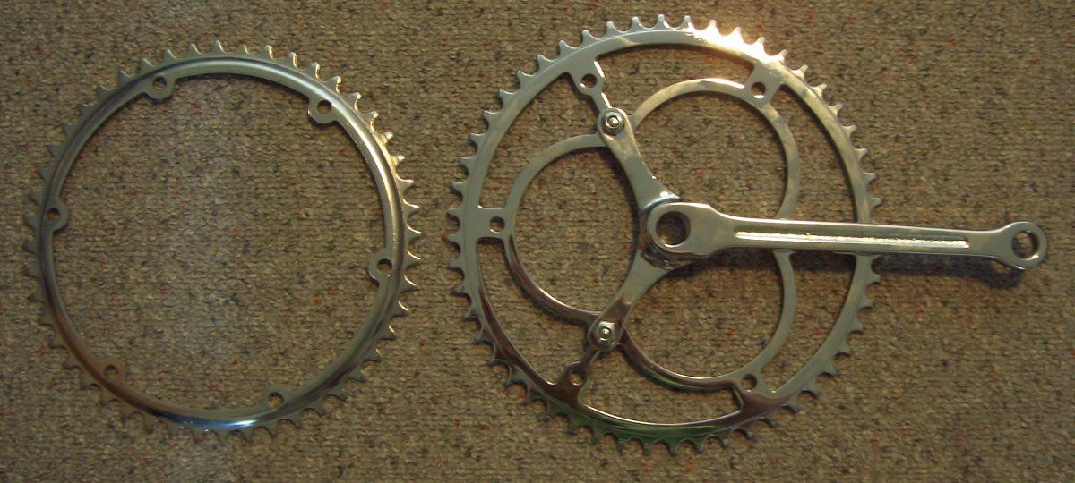

Hallo !
Danke dir ich habe die Kurbel festgeschraubt.
Ich habe mal geguckt und hier (runtersrollen) sieht man es deutlich die Kante muß vom Rahmen wegzeigen.
http://www.heikosdiamantrad.de/Diamant-Rennrad-167.htm

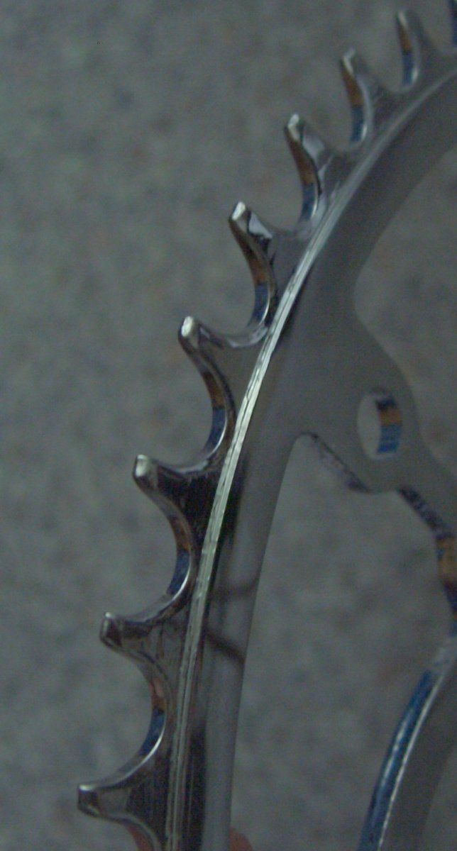

Ich habe ein 52er Zahnkranz und der andere ist ein 48er (siehe Foto) ,kann ich beide so zusammen montieren für Doppelkettenblatt oder müßte ich ein 49er Zahnkranz dranmachen?
P.S Wer von euch hat die passenden Schrauben/Muttern zum befestigen der beiden Kettenblätter für mich ? Danke.

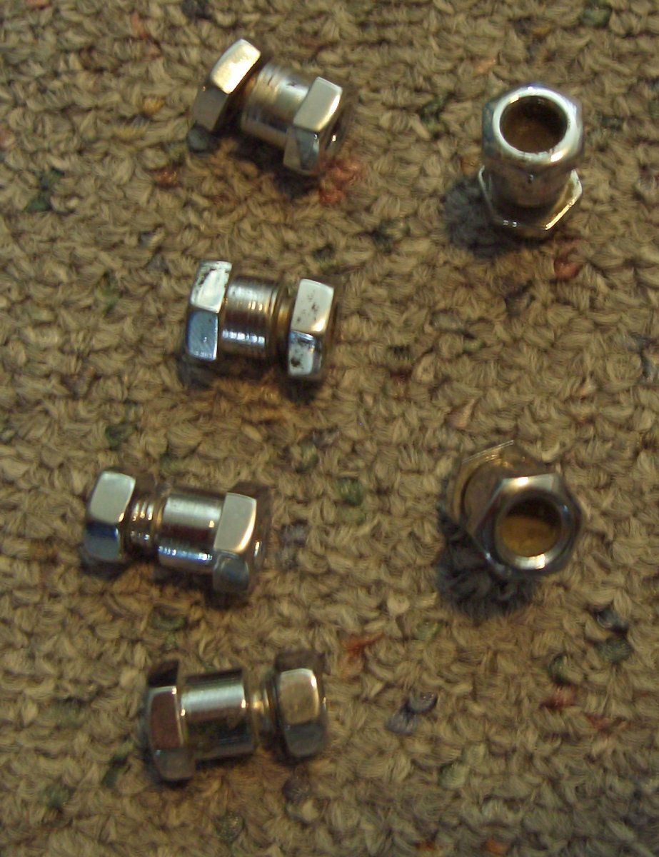

Hallo !
Du meinst diese hier ? Die gehören zu den Kurbeln für ein anderes Kettenblatt was ich für ein anderes Rad noch habe.
Die passen auch in keines der Löcher von den Kettenblätter zum verbinden.
Dies sind die Specs.
Regulär zu kaufen sind:
Sattel: Brooks Cambium C15
Felgen: H Plus Son TB14
Speichen: Sapim DD
Reifen: Schwalbe Lugano 23-622
Lenkerenden: Nitto EC-01
Innenlager: White Industries Stahl, wird nach der Rahmenlackierung eingebaut
Kette: Wippermann Edelstahl
Pedale: Speedplay für die Rennradschuhe
Antiquarisch sind:
Rahmen und Gabel: Diamant 167, Baujahr 1967, der Rahmen soll noch in Originalfarben lackiert werden
Kurbel: Topline Road 135 BCD der amerikanischen Firma Precision Tools, gefertigt Anfang der 1990er
Kettenblätter: Campagnolo C-Record
Schraubkranz: Suntour Winner 5-fach
Schaltwerk: Huret Stelvio, gefertigt Anfang der 1970
Umwerfer: Huret Alvit, gefertigt Anfang der 1970
Schalthebel: Huret, moderner passend zur Kurbel
Nabe Vorderrad: Renak Stahl
Nabe Hinterrad: Renak Sport
Flügelmuttern: Huret
Bremskörper: Shimano Dura Ace Mittelzug mit Quick Release, gefertigt Anfang der 1970
Bremsschuhe: Shimano Dura Ace 7800 mit entsprechenden Pads der besseren Bremswirkung wegen
Bremshebel: Dia Compe BL-07 ohne Gummikappe
Vorbau: 3TTT Record
Lenker: 3TTT Grand Prix
Sattelstütze: Diamant Stahl
Steuersatz: Diamant
Übersetzung: 52/39 - 13/26 für die Berge (wie auf dem Photo), 52/42 - 13/17 für das flache Land
