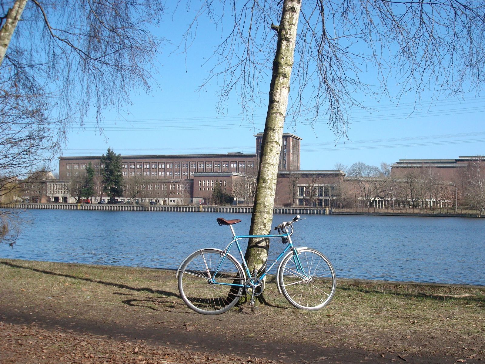

Um mal etwas positive Stimmung zu verbreiten; es wird Frühling in unseren Breiten!
gut erkannt. in der letzten woche hat mein kettenspannendes schaltwerk-provisorium den geist aufgegeben. ich möchte die laufräder demnächst umbauen (wie vor ein paar posts angedeutet, würde ich gern rennradnaben mit sportradfelgen kombinieren, material ist auf dem weg). in zuge dessen wird die kettenspannung optimiert. ich werde wohl eine halbglied-kette probieren. kennt jemand andere halbglied ketten mit 110 gliedern? die standard 100 bis 102 sind wohl zu wenig.

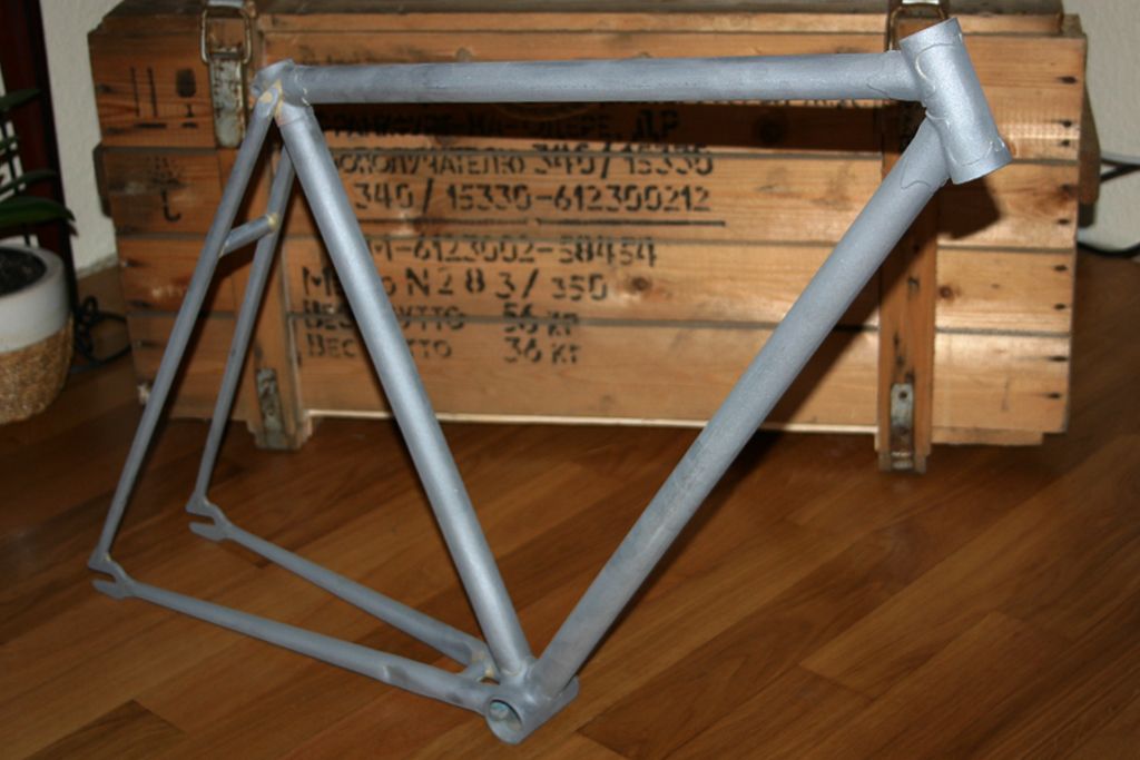

Und jetzt mattschwarz Pulvern und Cube Aufkleber drauf.................
Mal im Ernst, schon ne Idee für die Farbe? Einfarbig oder irgendwo was abgesetzt,, Banderolen Muffen?
Cu Danni
Bormaniac Ich würde mir mal die Muffen anschauen, ob sie alle gut anliegen, also ohne Spalten. Wenn welche da sind, würde ich versuchen diese mit Lot zu schließen, damit Du später saubere Übergänge hin bekommst.
Banderolen um die Muffen finde ich klasse. Oder man gibt den Muffen eine völlig andere Farbe. Irgendwie schwebt mir orange vor. Keine Ahnung warum. Das mit weißen Baderolen, oder mit schwarzen. Steuerkopfaufkleber oder Schild. Schild fände ich schöner. Und dann sollte man schon langsam aufhören. Vielleicht am Unterrohr eine Art Ton in Ton Diamant-Schriftzug. Also den klassischen, aber in einem leicht anderen Orangeton als der Rahmen, damit er nicht sofort in Auge sticht.....
Ach es geht schon wieder mit mir durch, soooooo viele Ideen und doch nur eben mein Geschmack.
Ihr seit alle so schön positiv verrückt wie ich! :)
Farbe... Ja, das leidige Thema. Meine ersten Gedanken waren wirklich den Rahmen und die Gabel schwarz zu lackieren und den Hinterbau und die Gabel innen orange zu lackieren und die Muffen evtl. orange linieren. Tja, Gedankenspiele... Oder aber in Monza Grau Magno. Ich habe dieFarbe letzten live auf dem Stern gesehen und fand die Hammer. Nun weiß ich aber nicht, ob die auch auf einem filigranen Rahmen wirkt. Ich habe letztens auch einen Stahlrahmen in Curry-Gelb gesehen, das fand ich auch very nice.
Aber ich weiß nocht nicht einmal, ob ich den behalte oder einem etwas kleineren Bahnradliebhaber den Rahmen zur Verfügung stelle, denn sooooo viele Rahmen in der kleinen Größe gibt es ja nicht.
Gruß Bora
Was ich mir auch sehr klasse vorstellen könnte wäre ein Mattgrau und dann mit orangen Muffenbanderolen. Und das Steuerkopfschild dann auch in orange.
