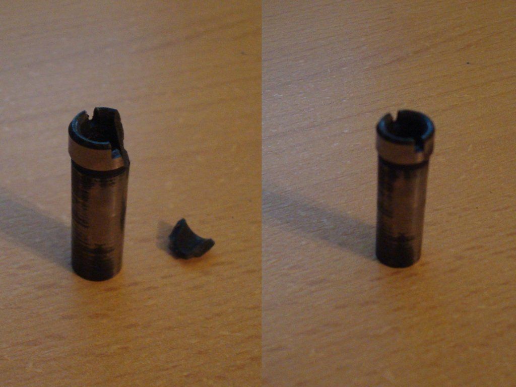

Schönes Rad. Sagt mal, hat jemand zufällig einen der Schraubbolzen aus einer alten Schaltung (Länge sind ca. 32mm) herumliegen?
Das Bild zeigt warum ich den benötige.
