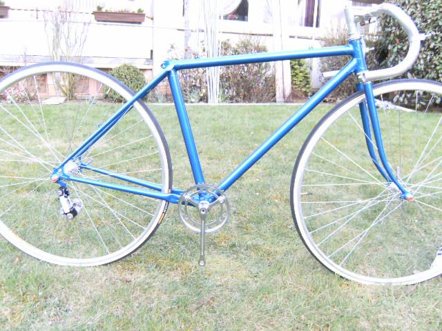

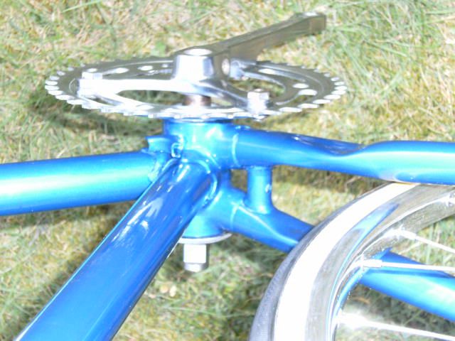

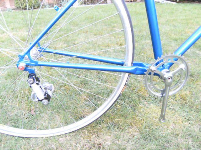

Aktueller Stand des Aufbaus des "Kinderrades " Diamant:
Also Rahmendekor wird baujahrgemäß (1985): die rote Diamantschrift (aber nicht auf Silberfolie, sondern weißem Untergrund). Streifen unter die Gabelkrone.
Das Rad habe ich in einem "Schmuddelorange" bekommen. Das Orange war aber über den ursprünglichen Lack (typisches Diamantblau) lackiert worden. Der Lack war in sooo schlechtem Zustand, dass er neu lackiert werden musste.
Ursprünglich war das ein 50 cm Jugendrennrad (Einfachübersetzung 46/20). Auf dieser Basis wurde der Rahmen dann umgebaut (Ausfallenden, Brems-Schaltzugverlegung, Rahmenhöhe 44 cm pp). Damit das Rad auch gefahren werden kann, wird vorne ein Diamantblatt 40 Z, hinten üblicher 5 fach Schraubkranz benutzt, geschaltet mit einem Favorit Schaltwerk/Hebel in weiß. Dreiarmkurbeln, Rennpedalen Infesto.
Bei den Bremsen bin ich mir nioch nicht sicher: entweder originale 200 er Rasant oder evtl. Favorit Spezial Mittelzugbremsen, wobei die Rasantbremsen original wären. Nur der Originalledersattel sieht auf dem Rad aus wie ein Elbkahn, von daher soll ein kleinerer Ledersattel in weiß drauf (Sattelkerze 24mm Alu). Dazu das Originalrücklicht und evtl. weiße Originalschutzbleche?! Lenker und Vorbau original, mit weißem Textilband versehen.
Laufräder sind übrigens Renak Naben auf Mavic-Monthlery Route Felgen, Schlauchreifen GIRO.
So, das wärs dann erstmal...
