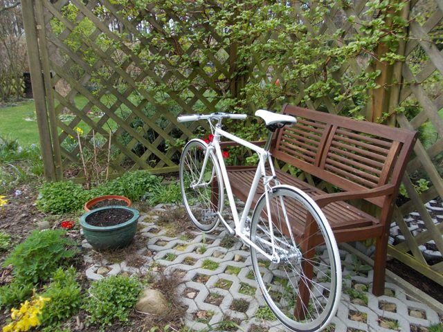

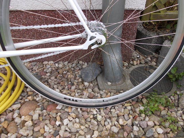

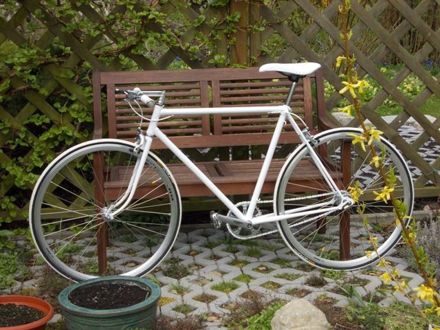

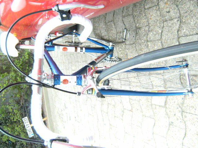

es fehlen zwar noch die Aufkleber und die Bremsen müssen nochmal nachgestellt werden und das starre 16er Rol möchte ich noch gegen ein Freilaufritzel tauschen....aber es ist zu 99% fertig. Insgesamt 450€ hat der Aufbau gekostet und ich bin stolz auf mich und den 1968´er Rahmen..... P.S. der Name das Rades ist "Gandalf" :-)
Irgendwie klappt die Verlinkung zu den Bildern nicht, deswegen lade ich ein ganzes Bild hoch. Danke für die Bremsen und die Hilfe aus dem Forum .... Gruß Dirk
es fehlen zwar noch die Aufkleber und die Bremsen müssen nochmal nachgestellt werden und das starre 16er Rol möchte ich noch gegen ein Freilaufritzel tauschen....aber es ist zu 99% fertig. Insgesamt 450€ hat der Aufbau gekostet und ich bin stolz auf mich und den 1968´er Rahmen..... P.S. der Name das Rades ist "Gandalf" :)
Anhang anzeigen 46892 Anhang anzeigen 46894

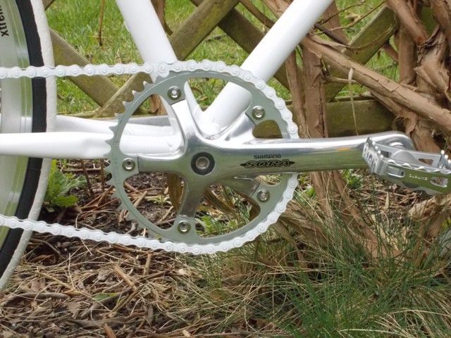

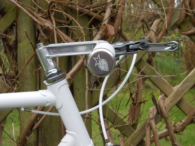

Zeig doch mal das Rad mit der RICHTIGEN (Antriebseite) bitte. Vielleicht Detailaufnahmen!?
Hab die einzelnen Bilder im Fotoalbum und noch nicht alle hochladen können. Hier 3 Nahaufnahmen
Hmm, die Aufschrift auf der Kurbel wirst du sicher mit "Akkopatz" und Chromglanz wegbekommen (würde mir persönlich ohne Aufschrift besser gefallen;)). Ansonsten hast Du dir sehr viel Mühe gegeben, es fehlt evtl. noch ein schöner Satz Aufkleber. Dem alten Rahmen hast du gut zu neuem Glanz verholfen - Glückwunsch!
Dreh mal den Sattelkloben nach hinten und eine hübsche Sattelklemmschraube kostet keine 3 Euro. Der Sattel gefällt mir gar nicht - so moderne Sättel sehen in Kombination mit einem Sattelkloben und generell am Diamant komisch aus... versuch es doch mal mit einem dunklen Brooks - dann hättest Du gleichzeitig auch dieses Ghostbike Thema gebrochen... ansonsten ist das Rad sehr hübsch...

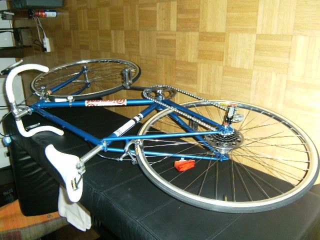

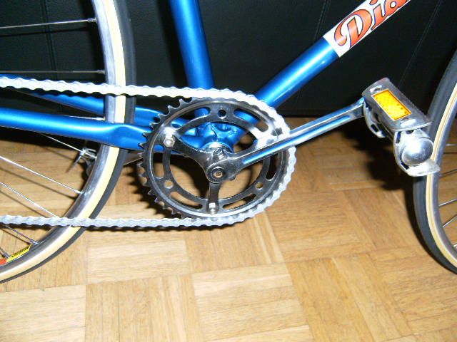

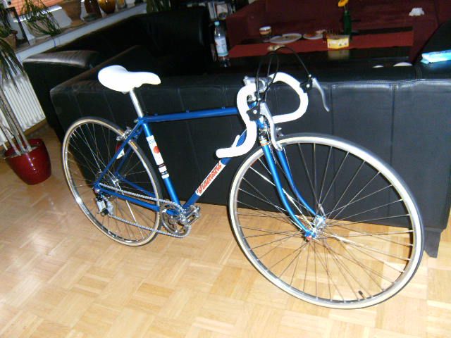

So, hier nochmal einige Bilder, das Jugendrad ist bald fertig (ROH-DIAMANT kann sich sicher an den Haufen Altmetall in orange-rot erinnern;))
So, hier nochmal einige Bilder, das Jugendrad ist bald fertig!
Finde ich toll.
Habs jetzt nicht ganz verfolgt, hast du Kinder die das dann fahren? Weiß nich ob ich meine Tochter auf sowas setzen würde, man ist ja eher bestrebt sein Fleisch und Blut mit Sichertswimpel,- weste usw. am besten mit Überrollbügel zu schützen ;)
Kinder sind groß, und würden nicht draufpassen (RH 44).
Das Rad ist für meine radsportbegeisterte Frau aus Cottbus, der es mit 1,59 m super passt (Bilder folgen:D).
