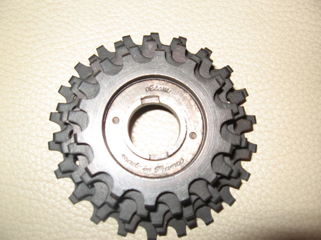

Zu meiner Freilaufproblematik; Ich denke auch, dass es einfacher sein wird einen dafür vorgesehenen Kranz zu verwenden. Aber man muss ja mal in alle Richtungen denken :rolleyes: Ich habe von meiner Nabe einen völlig verrosteten Maillard 5-fach Kranz entfernt und diesen auch entsorgt. Da dachte ich, dass dies ein nachgerüsteter gewesen sei. Nun wurde mir erzählt, vom Werk wären auch französische Kränze drauf gewesen stimmt das?
Im Anhang mal ein paar Bilder von den Teilen, die ich meine. Links ein Modell, was ich entfernt habe (modernere Abzieheraufnahme) und rechts so ein fraglicher Kranz. Ich habe keine Vorstellung, was ein unbenutzter Kranz, wie er rechts abgebildet ist, wert sein könnte. Was zahlt man dafür in etwa?

Auf Flohmärkten gibts originale 5er Renakkränze zu hauf, da kann der Preis nicht so wild sein.

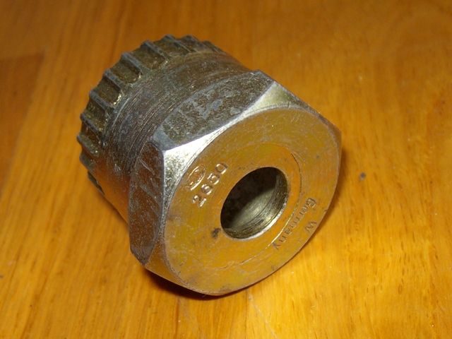

P.S. Wie hast du denn den Kranz abbekommen? Ich suche noch für diese Maillardaufnahme nen Abzieher.

So'n Abzieher hab ich von Eldi, Modell 2650.
attachment.php
attachment.php

Es stimmt, dass in den 80ern gern franz. Material bei den Rädern verwendet wurde (Naben, Felgen, Kränze). Bei Diamant hatte man damals eine Radspannmaschine in F-Reich gekauft, kann ja sein, dass es da eine Verbindung gibt.
Solche Kränze gibts in 5-fach noch recht oft, die sind ja unverwüstlich. Ich hab auch noch einige, die ich günstig abgeben kann.
