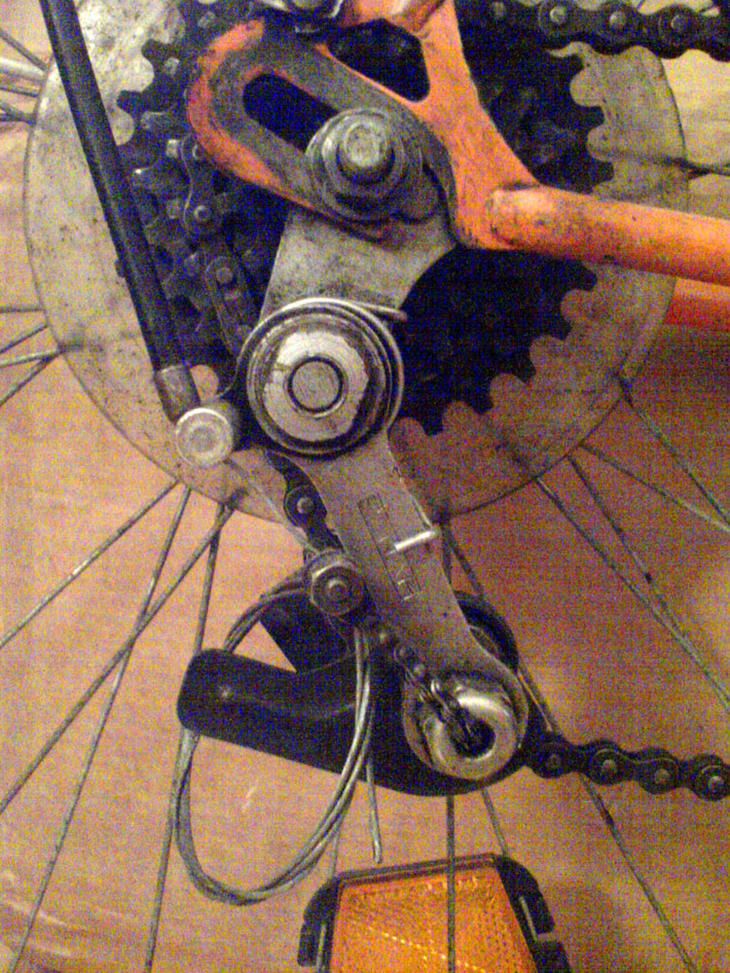

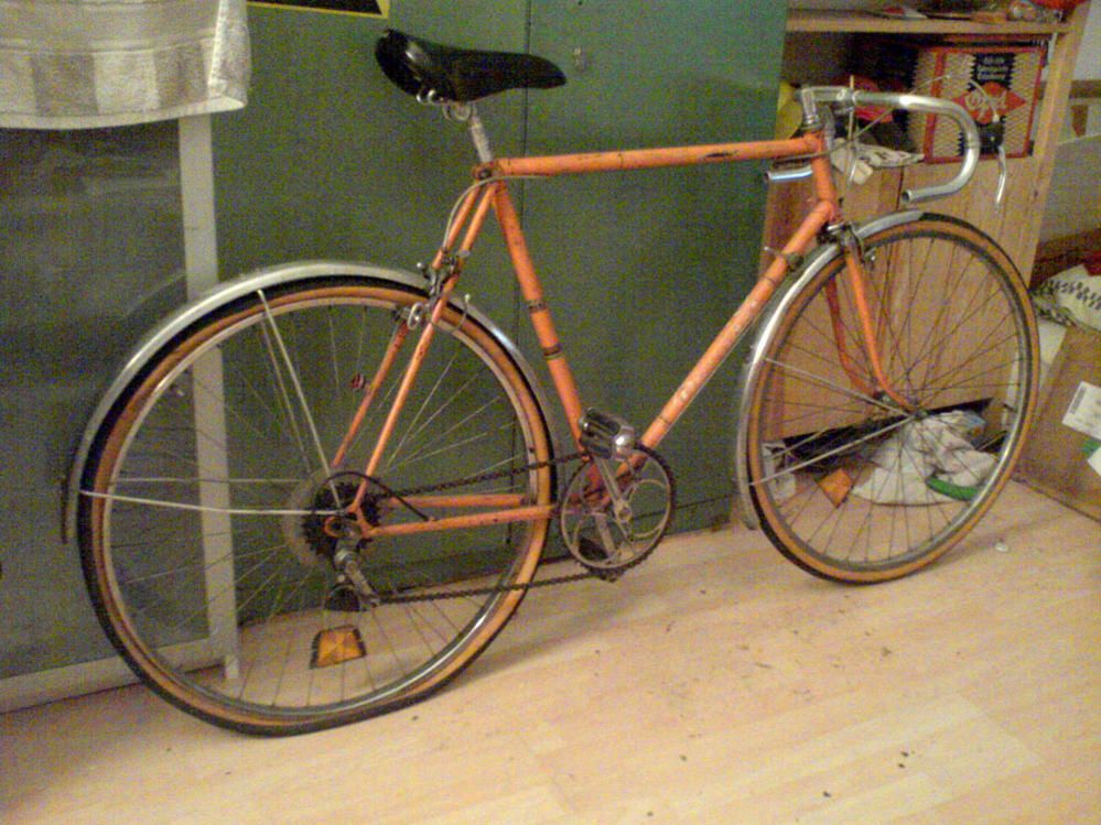

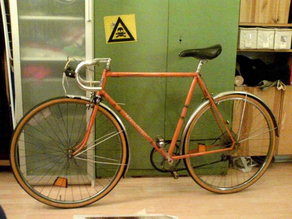

so, hier noch mal ein paar bilder vom echten rad.
zur erinnerung. es wird ein passende nabe mit 3 oder 4 gängen gesucht.
gerne auch das ganze laufrad. ich hoffe die experten erkennen um was es hier geht. auch wenn die quali der bilder, sagen wir mal, eher bescheiden ist…

Ohh ein oranges 167er, da kommt dann eine normale Schraubkranznabe drauf und ein 4fach (später 5fach) Freilaufritzel.
Ich schau morgen mal ob ich noch ne Nabe liegen habe.
Schönes, seltenes Rad übrigens. Die Schutzbleche mit der Dynamoaussparung sind sehr selten geworden.
Cu Danni
AW: Rund um`s DIAMANT - Technik-Touren-Typen. - Teil 3
Das ist aber eine Tourenschaltung. Da solltest du mal nach einer Rennschaltung suchen.
Ach und was man noch dazusagen sollte, dass ist kein Sportrad sondern ein Rennrad.
Cu Danni

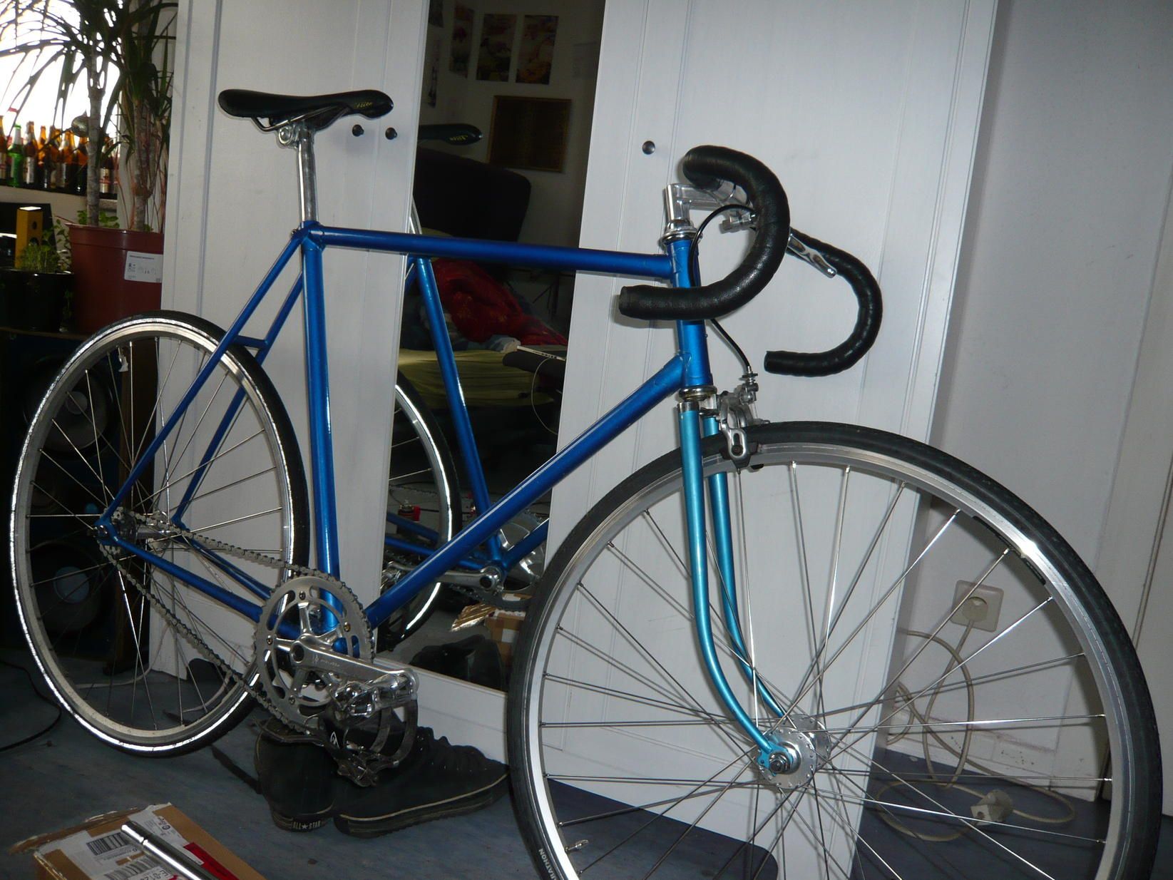

Hallo liebe Diamant Nerds :)!
Heiko von Heikosdiamantrad.de hat mir einen seiner Bahnrahmen in tollem Zustand vermacht, den hab ich nun auch in einem fahrbaren Zustand, noch nicht ganz meinen finalen Vorstellungen entsprechend aber auf dem bestem Weg!
Nun meine Problematik:
Habe von Heiko eine Sattelstange mit Kloben bekommen. Sehr kurz und leicht. Leider minimal zu kurz und dann im Singlespeedshop die "Chrom Diamant Bahnrahmen 40cm 24,0mm Sattelstange" bestellt.
Die passt leider nicht, ist ein bisschen zu groß.
Gibt es da Fertigungstoleranzen im Bereich Sattelrohrklemmung?
Sind die Rohre aus dem SSPShop einfach zu dick?
Habe leider gerade nicht das nötige Instrumentarium hier, um neue und alte Sattelstange bzw. Klemmung akkurat nachzumessen, werde ich alsbald nachholen.
Verwundern tut mich das aber schon.
Jemand ähnliche Probleme gehabt?
Anbei noch ein Foto, um auch einen kleinen Beitrag zu leisten (Gabel muss übrigens sehr bald durch eine mit weniger Vorlauf ersetzt werden, lenkt sich so viel zu zickig...)
