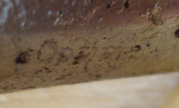

Gleich noch eine schnelle Frage: Ich habe eine 4-Gang Schaltung, die das Aussehen einer 4er Renak (Schaltschwinge usw) hat, aber mit Optima (kleiner, einfacher Schriftzug) geprägt ist. War das in der Übergangszeit üblich oder hat da einer zwei Schaltungen kombiniert?
AW: Rund um`s DIAMANT - Technik-Touren-Typen. - Teil 3
Ist sie hier dabei:
http://ddr-fahrradwiki.bplaced.net/index.php?title=Gangschaltung#Optima-Schaltwerke
Ansonsten kannst du noch die Nummer auf dem Kettenleitblech prüfen:
http://ddr-fahrradwiki.bplaced.net/index.php?title=Betriebsnummer
Danke für den Link mit den Betriebsnummern! Scheint wohl eine der letzten Optima von '58 (Rahmen stammt auch aus dem Jahr) zu sein. Ist nicht abgebildet. Die Buchstaben sind nicht miteinander verbunden. Sieht aus wie eine einfache "Schreibmaschinenschrift".
