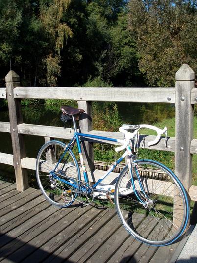

Nochmals danke für die genaue Beschreibung! Da wird man wohl um diesen Laden nicht herumkommen. Das aktuelle Rad soll noch etwas authentischer als das letzte werden :)

Joah daran ist alles schick soweit. Das ist auch das angesprochene "letzte" Projekt. Versuche mir gerade ein halbwegs originalgetreues 167er zu bauen.
