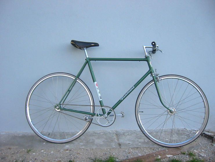

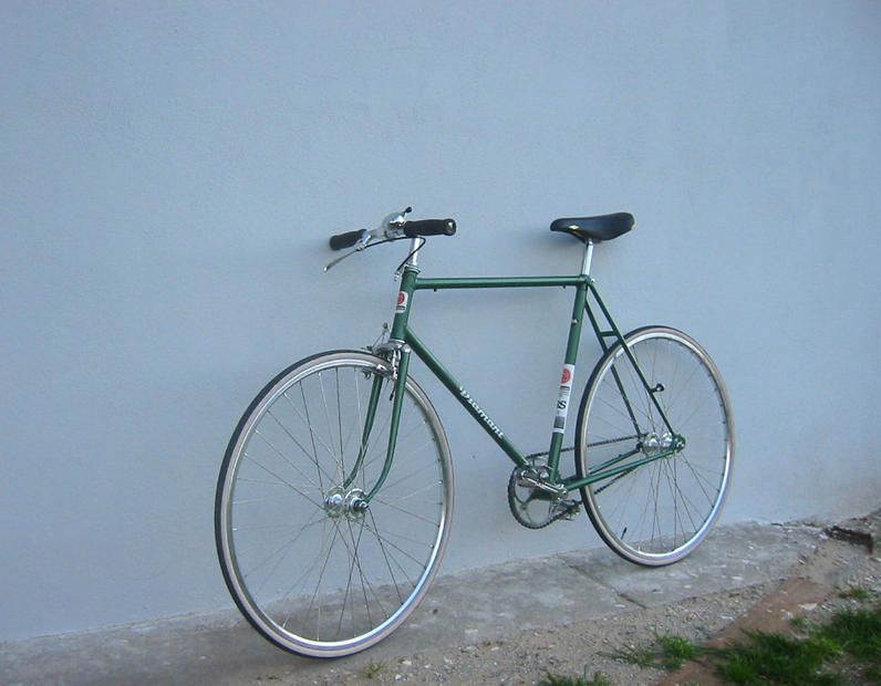

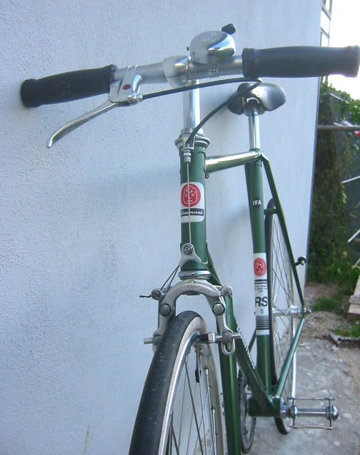

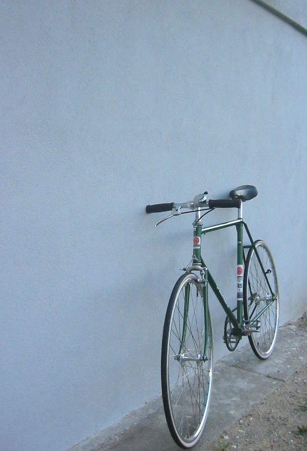

moin..
so passend zum herbst(grün)
hier mein fertiges diamant (707) bj.87
gefixed...
hat doch länger gedauert als erwartet,
probleme mit kurbel/keillager
(neues lager ,kurbel eierte)
neu lackiert, neuer lfrs, naben etc....
naja, heute erste runde gedreht,
nicht schlecht, der esel..
(natürlich kein vergleich zu bahngeometrie)
wie hoch sollte eigentlich die kettenspannung sein,
bei festgedonnerte kette läuft das rad nach antritt schlecht
aus, und es macht komische geräusche im rohr..
jetzt hab ich sie so eingestellt ,
dass man ca. 7mm runterdrücken kann...:confused:
verbaut:
-rigida chrina felgen , novatech naben
-sakae vorbau,san marco lenkergriffe
-san marco rolls sattel
-mafac racer vorderbremse,weinmann bremsgriff
-diamant bahnkurbel + pedale
-diamant klingel und katzenauge

AW: Rund um`s DIAMANT - Technik-Touren-Typen. - Teil 3
So, dass man sie um 1-2 Finger bewegen kann. Volle andonnern läuft schwer und ist schädlich.

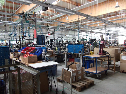

Heute bei Diamant, Ketten als Meterware, halbfertige Villiger Räder sowie Massenweise Trek Rahmen und Hunderte Topas und anderweitiges Alu-Geröhr. Sorry wenn es nicht hier her gehört aber ich wollte es euch aber auch nicht vorenthalten ;)
dscf1011 von Frankie's2010 auf Flickr
dscf1008 von Frankie's2010 auf Flickr
dscf1009 von Frankie's2010 auf Flickr
Edit: Falls jemand einen Adapter für Kurze Rennradbremsen benötigt ich gebe meinen meist bietend ab

Und warst du mal am Treck Projekt One Arbeitsplatz?
Da liegen Kistenweise Superrecordgruppen und Dura Ace Zeug.....
Schon toll dort im Werk.
