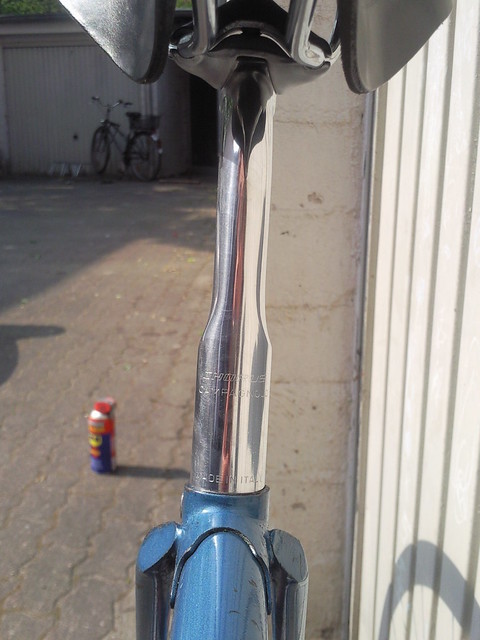

Sattelstütze: Campagnolo Chorus - 25mm vom Flohmarkt NOS (eigentlich ein Verbrechen, genau wie die Dura Ace Kurbel :D)
Vermessen, markiert und den Teil, der im Sattelrohr versenkt wird per Hand geschliffen mit 80er Schmirgelpapier. Zwischendurch immer wieder probiert, solange bis es passte. Bei dieser Methode nimmt man exakt nur soviel Material weg, wie notwendig
Bei dem Rad wird kein Wert auf Orginalität gelegt, sondern nur auf Gewicht (und ein bisschen auf Optik und Baujahr)
Ich hab auch schon NOS Campa Omega V 32° hardox Felgen liegen, die mit Phil Woods verstrickt werden sollen.
Damit sollte das Teil so an der 8 Kilo Grenze kratzen.

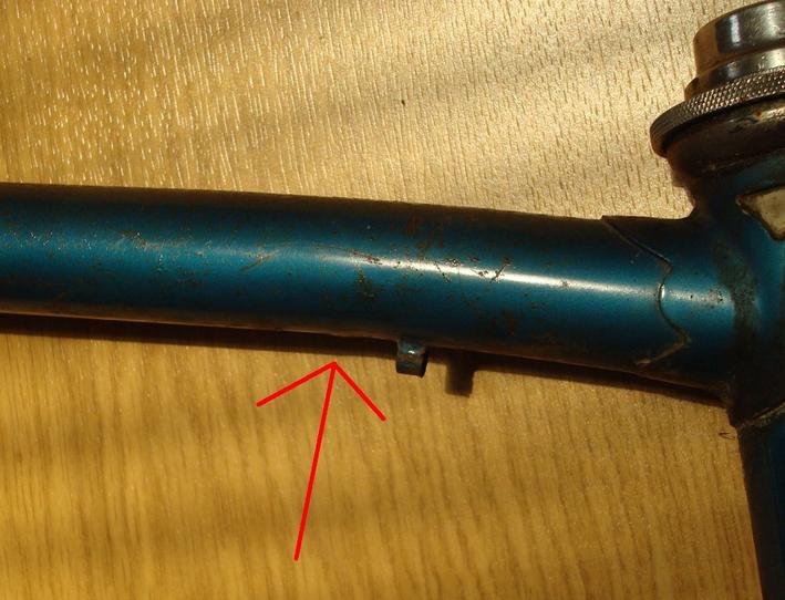

Guten Abend allerseits,
heute kam ein Paket für mich an, was mir eigentlich Freude bereiten sollte. Leider bleibt zunächst einmal nur Kopfzerbrechen. Ein nach Angaben des Verkäufers "unverzogener" Rahmen hat einen derben Knick im Oberrohr. Ich nehme an, dass der Vorbesitzer mit reichlich Tempo auf irgendwas draufgefahren ist. (Habe die vermutete Krafteinwirkung mit schwarz skizziert) Auf dem zweiten Bild sieht man, dass sich das Material an der Unterseite zu einer minimalen Wulzt verformt hat. Nun meine Frage: Was halten die alten Muffen aus? Ich habe schon einen anderen Rahmen von einem Schlosser richten lassen. Dabei wurde die Schadstelle erwärmt und dann mit Druck bearbeitet. Aber ich könnte mir auch vorstellen, dass man zusätzlich über Sattel- und Steuerrohr Zug auf das Oberrohr erzeugen könnte. Doch da kommen die Muffen ins Spiel ... nutzt mir nichts, wenn sich dort dann das Oberrohr lockert.
Was meint ihr? Hat jemand schoneinmal so etwas ähnliches gehabt?
Bin über alle Hinweise dankbar :(
Gruß
Carsten

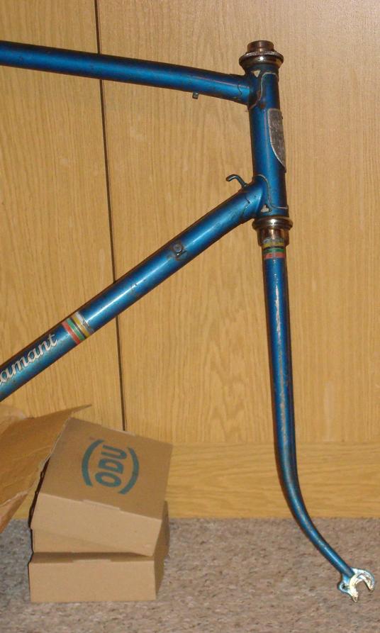

AW: Rund um`s DIAMANT - Technik-Touren-Typen. - Teil 3
Den Rahmen kannst du im Prinzip nur noch wegschmeißen bzw. beim Verkäufer reklamieren. Ich frage mich in dem Zusammenhang, ob der Verkäufer bewusst auf eine Seitenaufnahme verzichtet hat. Auf jeden Fall ist die Aussage "Der Rahmen ist nicht verzogen ..." glatt gelogen und die Stauchung ist so stark, dass man sie eigentlich auch nicht übersehen kann.
Die Krafteinwirkung kam übrigens über die Gabel, von daher wird die auch einen Schlag weghaben.

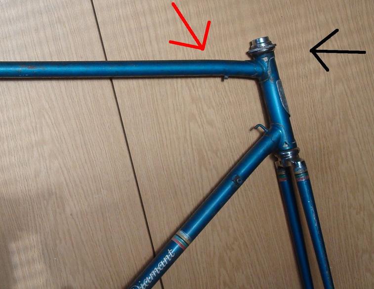

Habe die Gabel nicht demontiert, aber die sieht soweit ich das beurteilen kann ok aus. Ich nehme wie gesagt an, dass derjenige mit Schwung mit dem Lenker irgendwo reingefahren ist. Und die Kraft dann über den Vorbau und das Steuerrohr auf das Oberrohr eingewirkt hat. Weil um über die Gabel diese Biegung hinzubekommen, müsste man wohl aus 1,5m irgendwo runterspringen und die Gabel wäre völlig fertig?
moin
gib den rahmen zurück....
ist schon unverschämt ,
sowas als unverzogen zu bezeichnen.
bei ner kleinen delle oder so etwas
hätte man bei unverzogener gabel wohl noch
was drehen können..
aber so..:ka:
