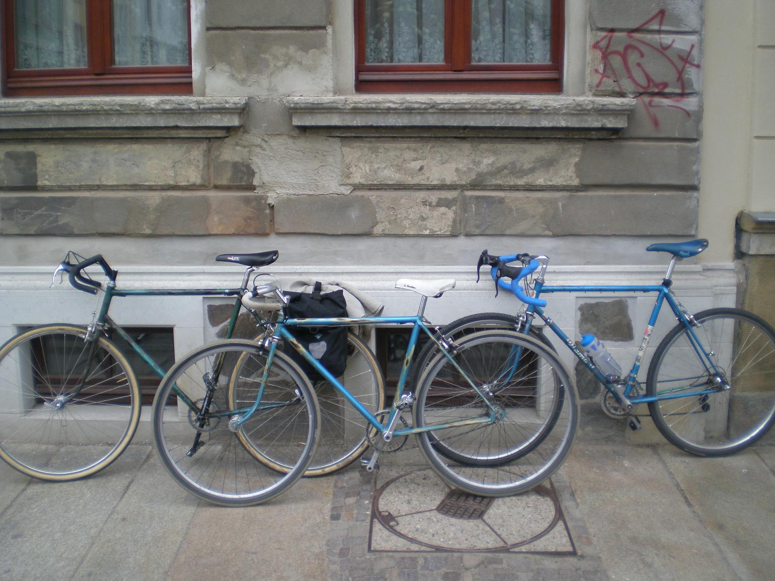

blaue Diamanten im Größenvergleich (v. l. n. r.: 58, 50, 55)

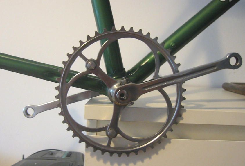

sodele..
ein weiteres teilchen dran..
bahnkurbel und bahnkettenblatt (46)
lange dauert`s nicht mehr..
aber zum treffen könnte knapp werden..:(
greetz
lars
Darf ich mal fragen, was du dafür bezahlt hast bzw. was ist die Meinung der anderen zum Wert?
Ich habe vor einer Weile eine neue Kurbel samt Innenlager bei Kleinanzeigen für 70 € bekommen. Leider ist jetzt (nach langem, anstrengenden hin und her) definitiv klar, dass die Antriebsseite (schon ab Werk) verbogen war. Jetzt habe ich über ebay eine angeboten bekommen, aber der Verkäuferin waren wohl die von mir gebotenen 65 bzw. 80 € (samt Lager) erheblich zu wenig. Meinte, dass eine "normale" Rennradkurbel schon 70-100 € wert wäre und hat dann einfach nicht mehr geantwortet auf meine Emails.
Sind die wirklich so viel wert?
Hat jemand evtl. eine Idee, wo ich noch eine zu angebrachtem (?) Preis bekommen kann? Mein Rad sollte schon so lang fertig sein. Und bis auf die Kurbel ist auch egtl. alles perfekt. Fotos mach ich Morgen mal und reiche sie nach...
