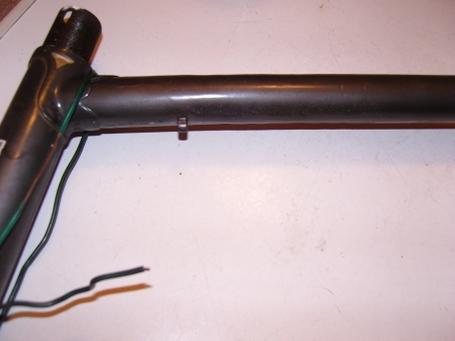

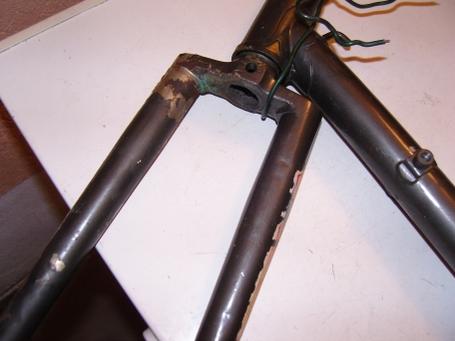

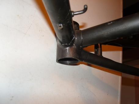

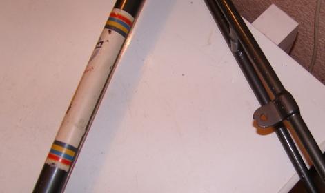

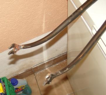

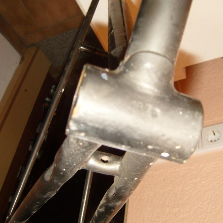

Hallo Leute,
vielleicht könnt ihr mir bei folgenden Rahmen helfen.
167a gestempelt, Nr. 32533XX
Der ehemalige Besitzer hatte den Rahmen selbst einmal neu gekauft, aber nie verbaut. Der Lack ist stellenweise noch top, an einigen Stellen, besonders an der Gabel starker Rost und regelrechte Lackabplatzungen. Im Bereich des vorderen Oberrohres kräftige Beulen und Dellen im Rohr.
Die Ausfallenden in solch einer Form habe ich an noch keinen meiner 167er gesehen. Wisst ihr darüber etwas? Vielen Dank, gute Grüße und schöne Pfingsten, b.m.

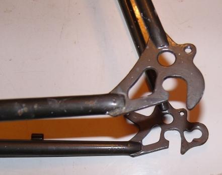

AW: Rund um`s DIAMANT - Technik-Touren-Typen. - Teil 2
Teil 2
Ein 167er mit Dynamohalterung, da hat sich doch jemand verlötet.
Oder ist das Bild von einem anderen Rahmen?
Zu den Ausfallern würd ich sagen die sind selbst gefeilt.
Ich weiß zwar nicht was das bringen soll aber es ist jetzt eben so.
Cu Danni
Das ist ja das verrückte, das ist ein und dersselbe Rahmen, wobei eben nichts verändert wurde. Der Altbesitzer hat den Rahmen so wie er jetzt ist (ohne Steuerkopflager) damals bei einem ortsansässigen Radhändler, unweit von Karl-Marx-Stadt, gekauft. Selbst der grüne Draht, mit dem Gabel und Rahmen verknotet sind, ist noch aus jener Zeit. Von daher grübel ich eben auch, was das alles soll.
Gruß b.m.
Der Rahmen ist ursprünglich einer vom Modell 167 (BJ 1957) gewesen und wurde ganz offensichtlich in den 60ern einmal komplett überholt, wobei wahrscheinlich auch die Dynamo-Halterung angelötet wurde; die sieht auch anders aus als die originalen. Die Krater auf dem Oberrohr sehen mir nach den Spuren vom Richten eines Rahmenschadens aus. (vor dem Lackieren)
Was das mit den gefeilten Ausfallenden soll, ist mir nicht ganz klar, möglicherweise sollte der Rahmen als Sportrad ohne Schaltung aufgebaut werden und diese Kerben könnten die notwendige horizontale Bewegungsfreiheit von einem Viertel der Kettengliedlänge bringen.
Der abgeplatzte Lack an der Gabel wird wahrscheinlich durch eine schlechte Grundierung verursacht, die auf der darunterliegenden Chromschicht nicht hält.
Der Lack ist auf keinen Fall original, sieht man ja schon an dem teilweise mitlackierten Draht, so wurde bei Diamant nicht gearbeitet. Der 75 Jahre Aufkleber (Wasserschiebebild) sagt ja auch einiges.
Ansonsten ist ja auch die Gabel ganz schön mitgenommen, bei der hätte ich Angst das da was bricht, wer weiß was die durch hat. Der Rahmen sollte solche Biegeaktionen sicher besser wegstecken.
Cu Danni
