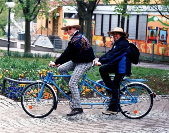

AW: Rund um`s DIAMANT - Technik-Touren-Typen. - Teil 2
Konsumgüterproduktion unbrauchbaren Sperrmülls...
Eigene Erfahrungen oder Vorurteil?
Auf jeden Fall funktioniert noch ziemlich viel von diesem "Sperrmüll".
Gibt es oft im guten Zustand auf Ebay ,aber die Preise sind ziemlich hoch, glaube der Hersteller war BMS.
Das BMS Kontakt hat aber eine ganze andere Anordnung der Rahmenrohre. Zumindest kenne ich bis jetzt nur welche mit Herren-Rahmen vorn und Damen-Rahmen hinten, wohingegen das IFA hinten und vorn einen "tiefen" Einstieg hat.
