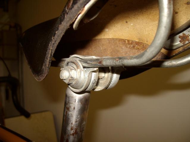

hallo,
ich bin auf der suche nach einer sattelstütze mit 24mm durchmesser. möchte aber an ihr einen modernen sattel montieren, z.b.: nen selle italia slr tt. kann mir jemand helfen ob ich irgendwo ne passende stütze finde.
AW: Rund um`s DIAMANT - Technik-Touren-Typen. - Teil 2
Wenn du eine Stahlkerze nimmst, brauchst du einfach einen Sattelkloben für Sättel mit einfacher Schiene (so einen wie die Möve-Sportsättel ja alle hatten). Damit kannst du jeden gängigen Rennsattel befestigen.
ich habe so einen kloben mir besorgt. bin mir aber nicht sicher ob da mein sattel auch passt. hab da mal probegehalten und der sattel hat nicht reingepasst.
bin also nicht sicher ob es funktioniert. weiß auch nicht wie es fertig montiert aussehen soll. habt ihr vielleicht mal ein bild von sowas.
Das muss so aussehen:
attachment.php
Man kann die Schiene auch nach unten montieren (also unterhalb der Klemmscharube), das sieht vielleicht sogar etwas eleganter aus. In meinem Fall ging das aber nicht, weil die Kerze sehr kurz ist, mit Schiene oben sitzt der Sattel halt ein Stückl höher.

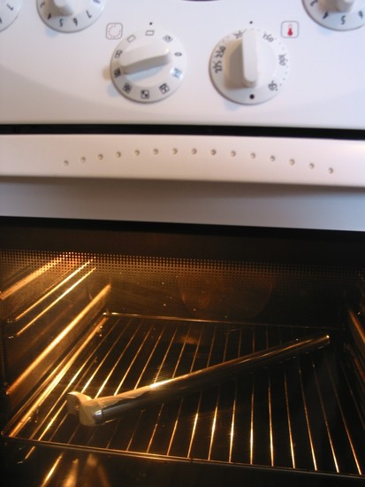

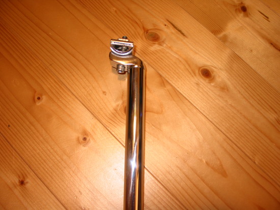

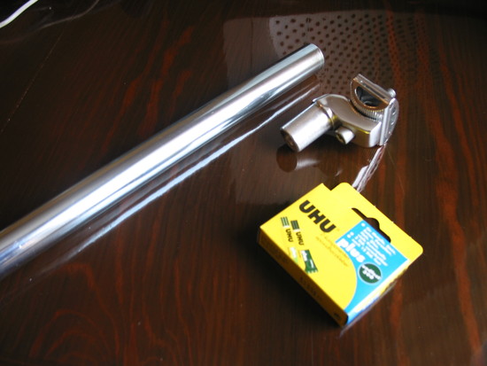

schon älter dieses thema. 24er patentstützen gibts fast nicht zu kaufen. wenn dann doch sind sie recht teuer. also entweder die alte originalversion mit sattelkloben oder selber basteln nach "noch pedalhaken´s" bauanleitung.
hier nochmal kurz: billige 25,4 mm stütze besorgen, die patenthalterung daraus entehmen ( mit flex etc.), 24er stütze gerade absägen, alles säubern, 2-K Kleber dran, zusammenstecken (vorher evtl je nach patenthalterung und 24er stütze passend machen), evtl in backofen für paar minuten zum aushärten, das ganze polieren und fertig...fotos von mir hier:
